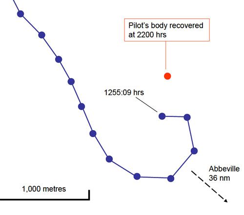

zzz сказал(а):
К сожалению не владею буржуинским языком, а переводить нет времени.Не могли бы вы в краце суть?
Суть такая:
Мартин Бромейдж летел на дельталете QuikR из Англии в Австралию.
Налет пилота: 700 часов, из них на мотодельте -500. Многократные перелеты по Британии и Европе (до Португалии).
Имевшиеся приборы: вариометр, указатель воздушной скорости, высотомер, авиационный магнитный компас класса E2, GPS, транспондер.
После вылета из Англии, над Ла Маншем, встретил слои сплошной облачности на высотах от 150м до 1200 м. На ближайших французских аэродромах начался либо туман, либо видимость упала до 3 километров. Ветер был слабым, турбулентности не было.
Пилот несколько раз сообщал диспетчеру о смене курса для обхода зон с плохой видимостью, после чего пропал со связи.
Разбившийся пилот был обнаружен при поиске. Расследователи говорят о том, что характер повреждений свидетельствовал об "очень большой вертикальной скорости" в момент удара о воду.
Ниже трек, который пилот видел на своем GPS в последнюю минуту.
Это все насчет вашей фразы:"Как можно на дельталёте, в относительно спокойной атмосфере, при полёте в слепую по приборам, даже не имея авиагоризонта, а имея только курсоуказатель (компас и GPS) и высотомер,
завалить аппарат в крутую спираль и не заметить этого?"
Можно, как видите.

А где гарантия, что у того пилота здоровье было в порядке? Почему он не развернулся и не полетел назад домой? Наверняка можно предложить ещё ряд вопросов.
У свободников много рассказов про полеты в облаках. Ну они туда не по своей воле залазиют, бывает просто затягивает. При отсутствии видимости отключается вестибюлярка моментально. Совет один - не крутить головой, ручку держать крепко в нейтрали. Ну а там - как повезет. Один вывалися из облака и увидел землю сверху. То есть пока был в облаке вестибюлярка перевернулась, и он, думая что земля где-то под задницей, вываливышись увидел ее "где-то слева вверху".
Ни бутылки с водой ни JPS не спасают.  Голова, "съехавшая с катушек" отказывается правильно перваривать показания.
Седня летал с фотоаппаратом, одной рукой фотал, другой рулил и краем глаза (самым самым краем) смотрел как лечу.  За несколько секунд из горизонтального полета крен градусов 40, совершенно помимо моей воли.  Это так  "жалкое подобие" потери ориентации.
Есть ограничения для любого ЛА.  Если для дельты полет вверх ногами, к примеру,  категоричски запрещен, то никому не приходи в голову советовать "научиться летать вверх ногами, чтоб потом, если что случись, быть готовым". Так почему для полетов в облаках должно быть иначе?
Друзья! Поймите одну простую вещь, этому невозможно научиться или натренироваться не имея перед глазами авиагоризонта, хоть на Дельте, хоть на Большом боинге. Нет у нас такого органа чувств. Можно коственно ориентироваться на другие стрелки, но это не панацея и быстро утомляет. Кто еще не поверил - проведите простой и относительно безопасный эксперимент. Во время выполнения полета на достаточной высоте, закройте на минуту глаза и поделайте легкие эволюции. Открыв глаза, вы сильно удивитесь, на сколько сильно ваши представления отличается от фактического положения летательного аппарата в пространстве.
