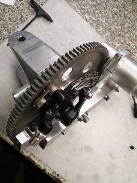

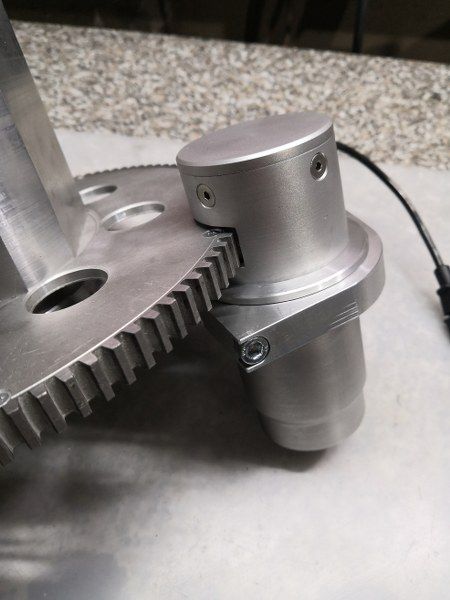

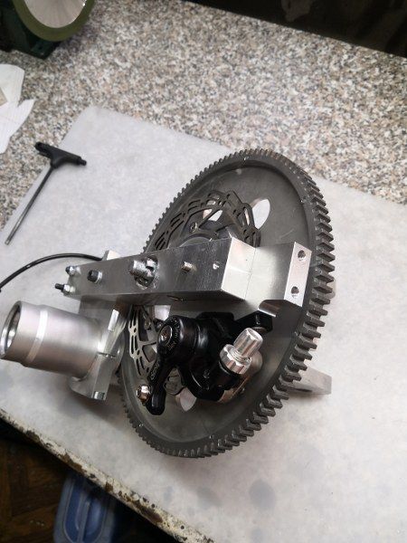

Всем привет. Может кому интересно некоторые решения на головке ротора для нового проекта. Изготовил наш модератор . Посмотрите на качество его работы.
Юг
Исполнение на высшем уровне! Лучше,чем на производстве. Это как конвейерное производство Мерседеса и ручная сборка элитных моделей. У нашего Модератора- ручная сборка! Человек душу вкладывает в каждую мелочь. Моё восхищение!

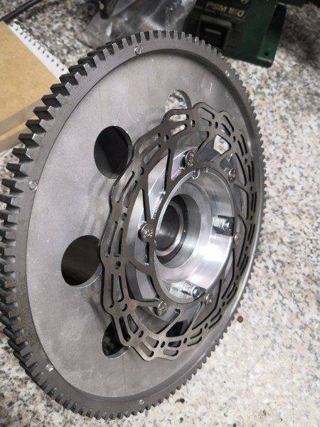

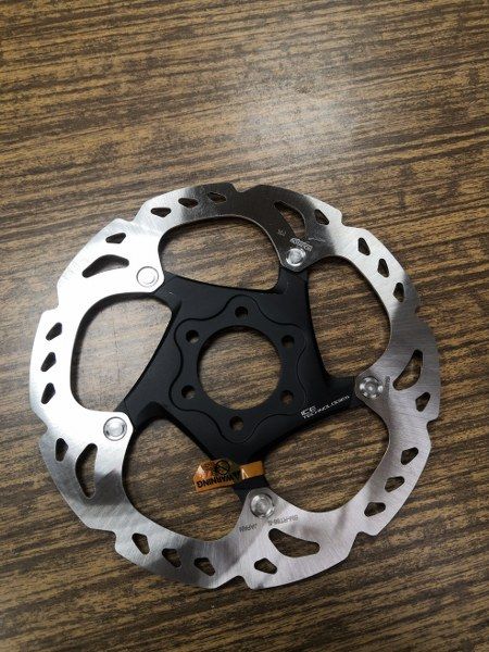

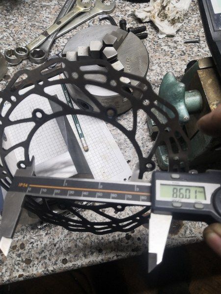

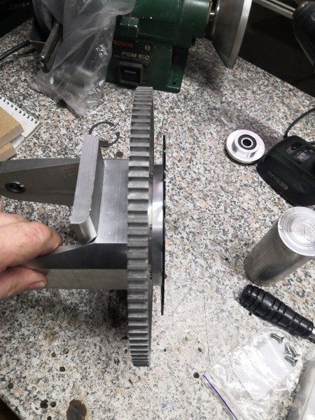

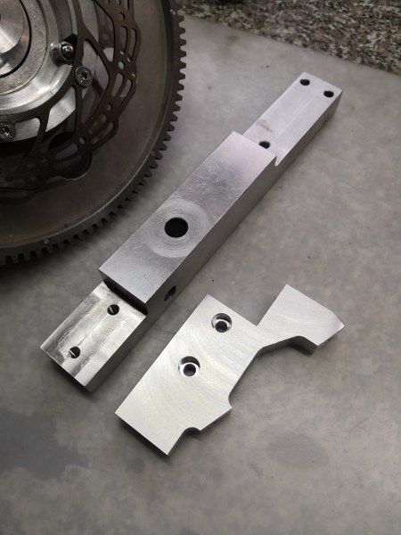

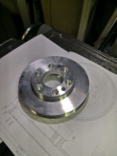

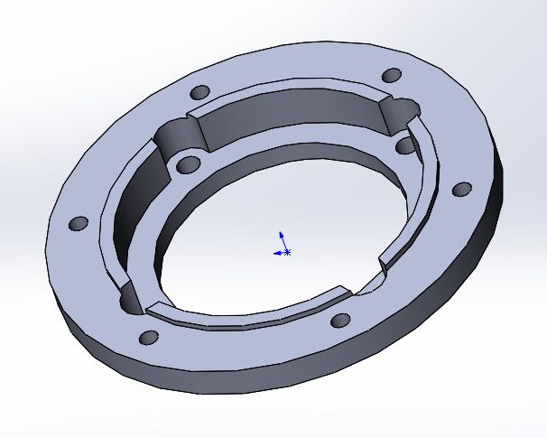

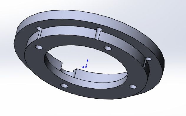

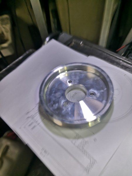

Собственно история этой работы началась когда Миша гостил у меня перед операцией. Увидев мой тормоз он захотел себе такой же, но я отказался из-за высокой его трудоемкости и недостатка времени на изготовление. Я предложил сделать его на базе дискового велосипедного тормоза. Для реализации идеи понадобилось изготовить всего три детали, остальное покупное. Проблема была в том, что типовой тормозной диск невозможно закрепить на головке ротора из-за маленького посадочного диаметра. Выход был найден в применении тормозного диска на "пауке" - жесткой центральной части. Удалив "паук" получил диск с уже приемлемым посадочным диаметром. Оставалось только изготовить переходное крепежное кольцо и кронштейн тормозного суппорта.

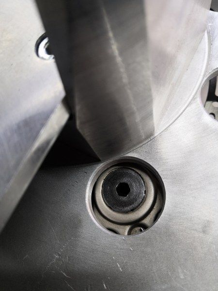

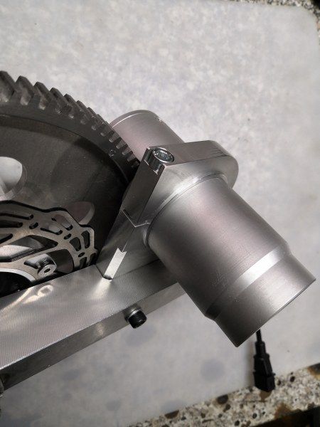

Удобно получилось с регулировкой зазора диск-колодки. Регулировочный винт попал почти в центр имеющихся отверстий на диске венца.

Есть только нюанс - тормозной диск посажен на клепки не просто так - при перегреве он даст деформацию.
На мотоцикле и велосипеде это компенсирует посадка в клепке (она свободная довольно).
В случае такого крепления он даст деформацию при нагреве выше определенного уровня.
P.S: Исполнение на самом деле отличное

до такой температуры дело не дойдет.
Что бы имели ввиду при проектировании
Площадь теплового контакта диска с "пауком" в разы меньше чем на сделанном кольце-проставке. Сама головка вместе с кольцом по сути эффективный радиатор, который не даст диску нагреться за время торможения ротора.

Раскрутка собрана установлена испытана, результат порадовал 280 об кутит легко тормоз ротора раб тоже на 5 и опасений по перегреву нет. Работаем дальше.
