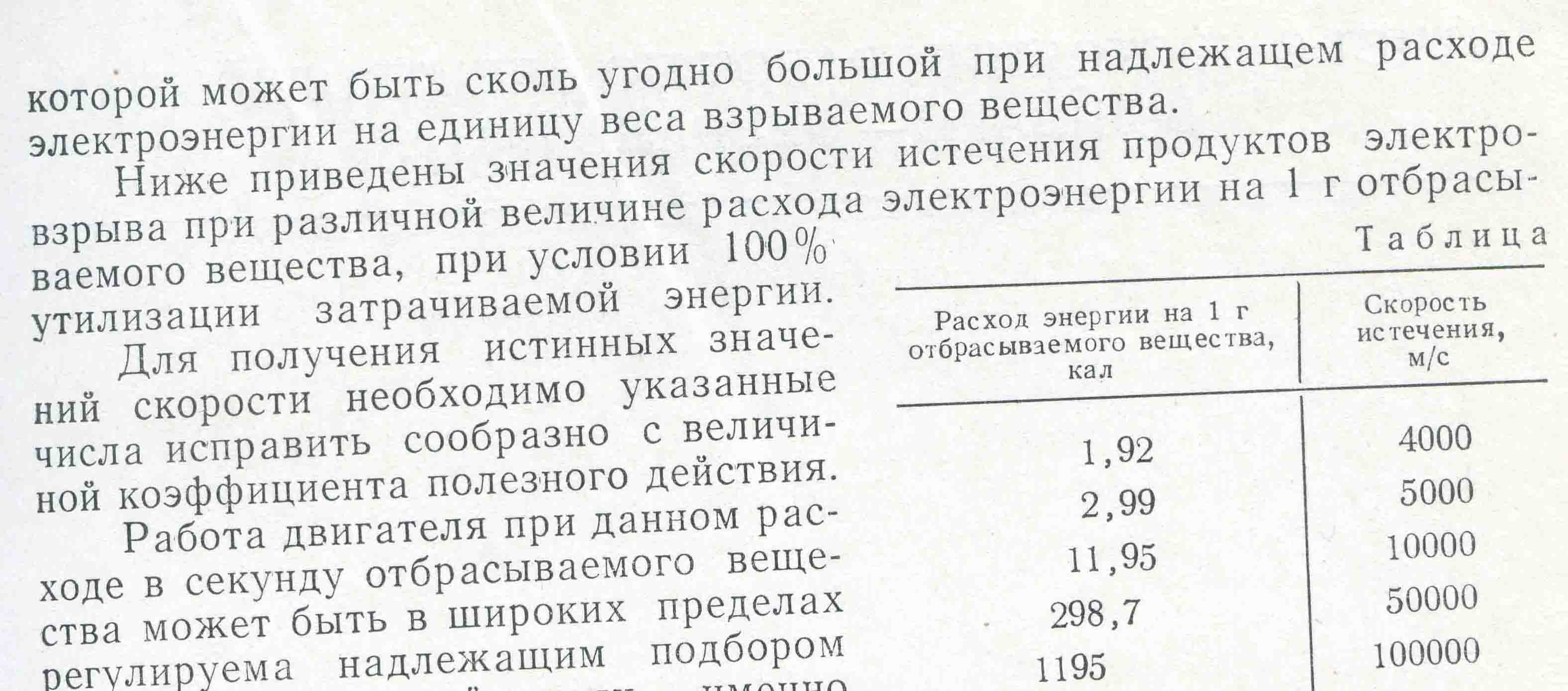

Тем не менее:требуемая тяга этого "микромокродвигателя" в размере 3,57 кгс, при расходе подсоленной воды в объёме 7,5 грамм/сек получена
. О том,что эта тяга может быть увеличена в 2-3 раза, приведены достаточно веские аргументы.
Чтоб при расходе 7,5 г/с любого рабочего тела получить тягу 3,67 кг или 34,986 Ньютон следует выбрасывать это рабочее тело со средней скоростью равной 4,6648 км/с.
Что бы увеличить тягу в 2 - 3 раза при том же расходе рабочего тела его придется выбрасывать из сопла со средней скоростью 9,329 - 13,9944 км/с (километров в секунду)

Поскольку присутствуют ограничения по размеру файла. То цитаты из В.П. Глушко приведу за два
Раза.
VitaliySt
Анатолию.
Ваш пост, действительно порадовал меня, так как Ваш расчет с точностью до метров в сек
Подтверждает таблицу, приведенную ниже, и опубликованную в 1931 году В.П. Глушко.
Эта таблица как раз и подтверждает мои «кухонные» расчеты и Ваши Расчеты. Восхищен и очарован Вами!
Еще раз Спасибо!
