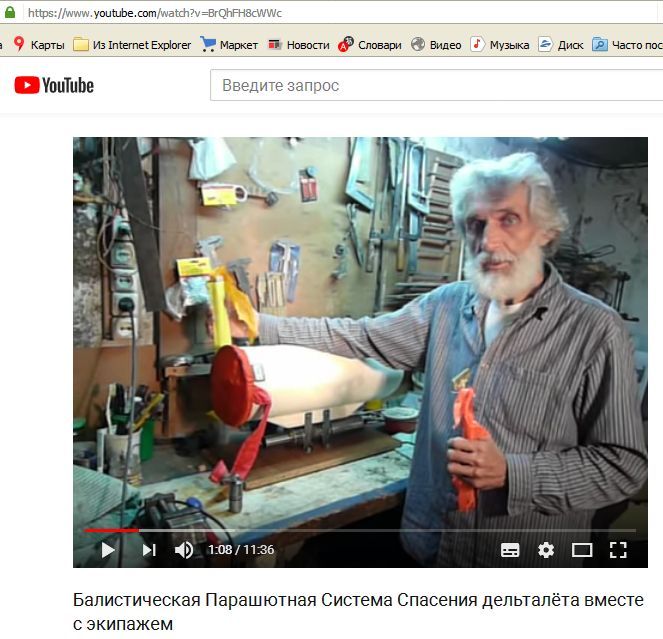

Баллистическую Парашютную Систему Спасения дельталёта вместе с экипажем спроектировал и изготовил наш севастопольский Михаил Овчинников.
В его конструкции используется в качестве генератора газов переделанные ружейные патроны.
Но достать такие патроны довольно проблематично. Надо иметь документы на оружие в котором есть такие патроны.
Потом выковыривать пулю, дозировать количество пороха, далее всё это закрывать и обеспечивать устойчивость к влаге.
Я же высказал более приемлемый вариант с охотничьим патроном который можно самостоятельно снарядить нужным количеством пороха. И всё это можно приобрести в охотничьих магазинах через любого охотника.

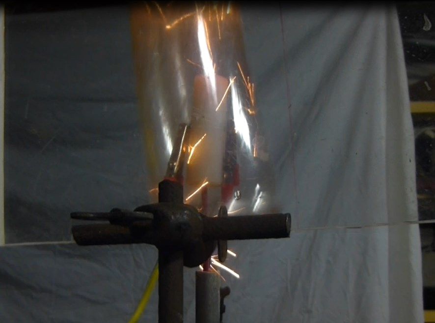

     По нижеуказанному адресу Автор провел   опыт по моделированию «выстрела» («взрыва)
с помощью электрической инициации взрыва на основании изобретения РФ
№ 2554255.
См. здесь:   https://youtu.be/W_n2fQ6lnLA
Обращаюсь к Уважаемым Специалистам по «моментам», «импульсам» и т.д. принять участие:
1. В расчете энергии, затраченной на инициализацию и реализацию взрыва,
2. В расчете импульса полученного «стаканом»  от мячиков для большого тенниса
3. В расчете  КПД микродвигателя на основании п.1 и п.2.
        Просто я на 100% уверен, что многие Специалисты,  указанные  пункты 1,2,3,  определят (с уверенностью) в течение 15 минут. А мне для этого понадобится 3-4 дня для поиска, освоения и осуществления  этих расчетов и без уверенности, что я сделал все правильно. Поэтому еще раз прошу помочь. Если не желаете публиковать в открытом доступе, напишите в личку.
Вот параметры для расчета:
Диаметр канала с электролитом – 3 мм
Длина канала с электролитом -40 мм
Емкость конденсаторов -2190 мкф.
Напряжение на конденсаторах -450 вольт
Вес стакана от мячиков -29 грамм
Высота «подлета» стакана -30 мм
Расстоянием между выходом канала и дном стакана, полагаю,  можно пренебречь.
Если будут вопросы готов ответить.
Если вопросов нет, то следующие ролики можно не смотреть.
Здесь демонстрируется «заправка» электролитом микрореактивного двигателя по изобретению №2554255 РФ  https://youtu.be/mfECs9-ruiQ
В следующем  ролике https://youtu.be/2azJMAS4k_o
проводится «выстрел» «без стакана защиты». Но уже явно «взрыв» слабенький, очевидно заряд-разряд конденсаторов был некачественным, так как появилась проблема с «приваркой» контактов кнопок разрядки. При размыкании контактов кнопки возникает дуга, которая «сваривает контакты». Буду думать, как с этим бороться.
Далее фото с "взрывом" или "выстрелом"
[highlight]1.[/highlight] В расчете энергии, затраченной на инициализацию и реализацию взрыва,
[highlight]2.[/highlight] В расчете импульса полученного «стаканом»от мячиков для большого тенниса
[highlight]3.[/highlight] В расчетеКПД микродвигателя на основании п.1 и п.2.
Очень странно, что такая задачка уровня школы поставила Вас в тупик.
[highlight]1. [/highlight]
Считаем сколько запасается энергии в конденсаторе емкостью 2190 мкФ заряженного до 450 Вольт.
W=U[sup]2[/sup]*C/2 = 450[sup]2[/sup]*2,19*10[sup]-3[/sup] / 2 = 221,7375 Дж.
Допустим, что  после прекращения разряда напряжение на конденсаторе останется примерно 150 Вольт.
Тогда будет недорасходовано  24,6375 Дж.
Итого на сам разряд будет потрачено   221,7375 - 24,6375 = [highlight]197,1 Дж.[/highlight]
Смотрим сколько энергии будет передано тому стаканчику весом 29 грамм подброшенного на высоту 30 мм.
Вся сообщенная кинетическая энергия стаканчику превратиться в потенциальную энергию в верхней точке подлета стаканчика.
Эта потенциальная энергия будет равна     W=m*g*h = 0,029*9,8*0,03 = [highlight]0,08526 Дж.[/highlight]
Следовательно КПД такого взрыва составит    КПД=0,08526 / 197,1 = 0,000432572   или в процентах   [highlight]0,0432572 %[/highlight]
VitaliySt
Здравствуйте Анатолий!
Поздравляю Вас с Наступающим Новым 2019 годом!
Искренне Вам благодарен за чудесный Расчет!
К моему сожалению: но последний раз я заглядывал в учебник физики лет так 50 назад! (Конечно это печально). Но теперь у меня есть основание, откуда я могу дальше "плясать".
Что касается КПД=0,04%,  демонстрирующей катастрофически низкий КПД использования электрического заряда, то здесь есть варианты. И я буду думать над вариантами. Еще раз Вам Спасибо за конструктивный
и великолепный Ответ!
1. В настоящее время у меня нет хороших средств для видеопросмотра "полета стакана", но прокручивая видео, тем чем у меня есть, мне кажется, что высоту подлета я занизил в два раза. ( то есть подлет составил 60мм, хотя существенно это не меняет 0,04%) . (диаметр теннисного стакана 70 мм).
2. И благодаря Вашему Расчету, у меня возникли глубокие сомнения, в отношении правильности формулировки постановки задачи. А в правильном ли месте я предложил определить КПД?  Я подумаю!
С уважением и искренней благодарностью
