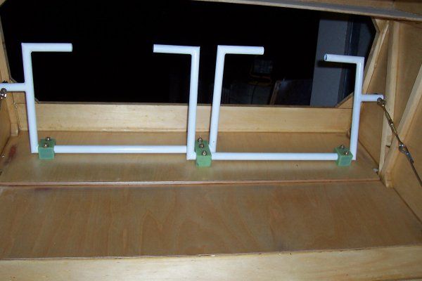

Педали с верхней осью нравятся и нам,только надо обязательно регулируемые,как Alex_520 предложил,по массе больше,но с моим макс. весом это мелочь.
