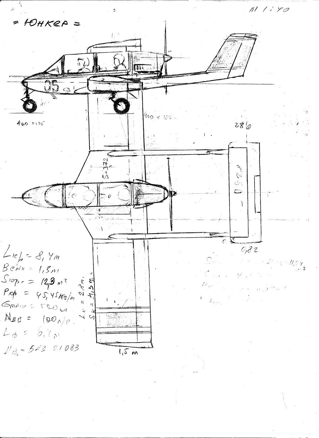

Вот  на  заре  моего  творчества  был  у  меня  такой  проэкт  под  Вальтер  -минор  4  цилиндровый.

Теперь понял,да китаец это вообще концепция инопланетная,с неё и применить-то ничего нельзя,просто любопытно,подняли в небо или нет.
"Юнкер" очень симпатичный,вот только бросилась в глаза задняя центровка,там за линией 25% САХ и мотор,и хвост,и второй пилот,а спереди маловато будет.Ему бы или стреловидность,или трапецивидное крыло с прямой задней кромкой,или ещё один мотор спереди.
Понравился хвост,роговая компенсация РВ грамотно придумана,шасси как на "Пчёлке" рычажное...Ему бы ещё мотор спереди,сами движки послабее-поменьше,да консоли чтобы складывались(как раз под роговый компенсатор РВ)-вот и концепция неплохая.

Проектов  было  как  грязи,  да  в  ту  пору  я  служил  пилотом  в  ВВС.  В  прошлом  я  ведь  авиамоделист.  Все  руки  чесались,  но  служба...  понимаете ли.  Данный  проект  не  нашел  поддержки  когда  я  обсуждал его  с  более  опытными  слашниками  и  когда  появилось  время.  Кстати  рассматривалась  возможность  складывания  хвоста  вверх  и  вперед.  Хвост  как бы  накрывал  кабину.  Ось  складывания  была  сразу  за  задней  кромкой  центроплана,  тяги  планировалось  отсоеденять.  Консоли  так  же  планировал  сделать  складными  ,  в  результате  получалось  ,  что то  вроде  домика.  Так же  рассматривалась  альтернатива движку  ,  это  Ваз 21093  90  л.с.  ,но  в  силу  разных  причин  проект  так  и  остался  на  бумаге  .Машина  вообщем  была  даже  просчитана  моим  приятелем.

Если самолёт просчитали,то и центровка нормальная вышла?Или считали несколько другой проект?А вообще жаль,что не пошёл в производство,довести до ума и хороший самолётик получился бы.

Там  в  носу  практически  все  радиооборудование  тех  лет  типа  Юрок,  предпологалось  впихнуть,  аккумулятор  12сам 28  и  т.д.  Центровку  считал  отличник  МАИ .  У  меня  был  тогда  хороший  настрой  ,  но  все  как то  ушло  в  небытие.  Если  кому то  нравится  проект  и  кто  то  начнет  строить , что  то  подобное , я  буду  очень  рад  и  смогу  помочь.

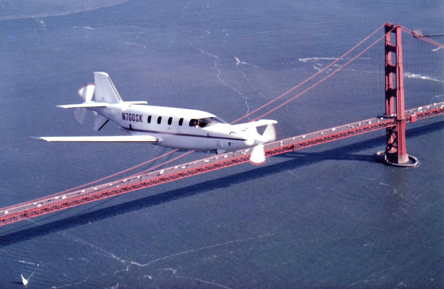

А пока мы всё ещё проектируем,появился новый СУтандем Star Kraft SK-700.На сколько я понял перевод,эта 8-местная машіна с двумя моторамі по 350 л.с. уверенно перешагнула за отметку 500 км/ч.
http://www.aircraftdesigns.com/starkraft.html
