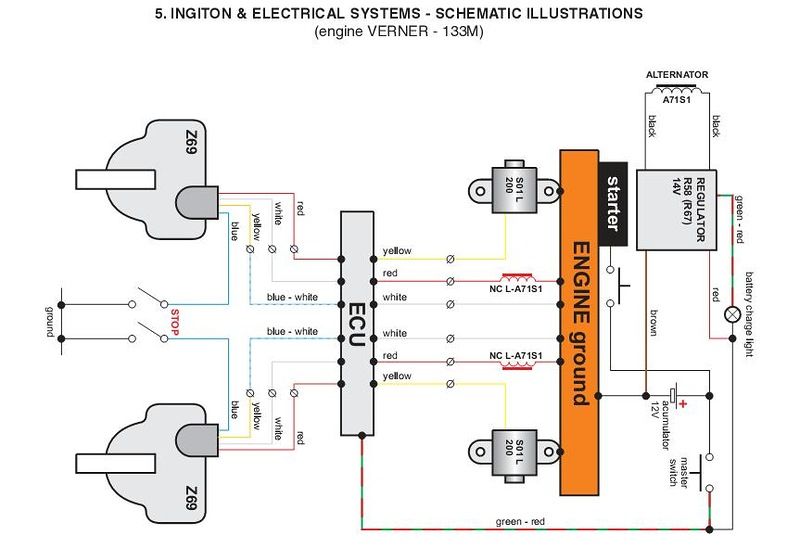

У меня много технической литературы. И я здесь не для хвастовства и пиара, а прошу помощи у специалистов по вопросам, которые я не могу решить сам. Что то типа этого, но с одним аккумулятором. ...

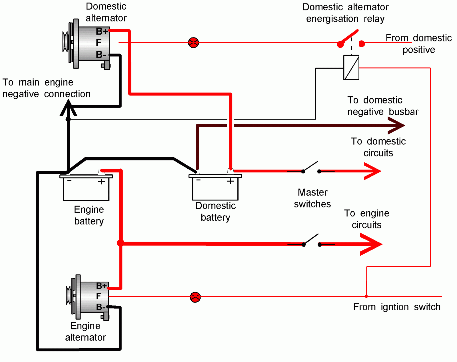

Судя по всему это схема для одного двигателя с двумя генераторами и аккумуляторами.
Для самолёта с двумя движками необходимо делать раздельные электросистемы двигателей с подключением к одному аккумулятору через ДМР (дифференциально минимальное реле), как в большой авиации, или через мощные диоды Шоттки.
Но лучше всё-таки задействовать два аккумулятора. Например аккумуляторы фирмы SBS по 15...18 АЧ. Вес одного такого аккумулятора ~7...8 кг. Цена ~280...300$.
У нас, на самолёте Т-10, такая АКБ работает без проблем с 2007 года.

Что если провода от обоих генераторов повесить на один переключатель, тогда питание всего борта может вестись либо от одного генератора либо другого, либо только от генератора...

Да не об этом... Вроде как два генератора в одну сеть одновременно включать не очень правильно. Вот тут и предлагают, всех потребителей разделить по питанию на два генератора... И затык в аккумуляторе который один...
Вот я и предложил. Берём двухфазный селективный переключатель и на него питание с двух генераторов, соответтсвенн6на выходе такого переключателя ток только с одного из генераторов. В остальном борт сеть собираем как будто она от одного генератора работает

Во всей этой системе самая большая неприятность - энергозависимая система зажигания. Она должна быть запитана при любой комбинации включения или выключения источников электроэнергии.

Коммутация генераторов только через силовое двухпозиционное реле, а электропитание только от аккумулятора в этой схеме, но я бы сделал проще поставил бы резервный аккумулятор с раздельными шинами на каждый мотор.

Мои соображения; ДМР на 24 вольта и будит ли он работать при 12 вольт?
Два аккумулятора по 15-18 а/ч на каждую шину, не смогут прокрутить стартёры на запуске, особенно зимой.
Система подключения генераторов к аккумулятору через мощные диоды более предпочтительна.
Но при этом как будит везти себя аккумулятор если на его клемы будит приходить разное по величине напряжение?

Предложенные АКБ имеют ток КЗ 800...1000 ампер. R-912S крутят зимой замечательно.
ДМР железяка для лёгкой авиации тяжёлая, поэтому мы в её сторону не смотрим.
Аккумулятору всё равно, какими двумя напряжениями его будут заряжать. Это важно для источника с большим напряжением. Именно он и будет вкалывать и, соответственно, греться.

Акуму на эту разницу в напряжении вообще по барабану. Два генератора при паралельном подкючении также ведут себя вполне прилично. Единственное если пробъёт диодный мост на одном генераторе, тогда кирдык. Нужно ставить развязку ,можно и диод , но с обязательным отключением генератора от сети. Два вольтметра на каждый генератор , подключать непосредственно на каждый генератор. По ним и будет видна поломка одного из генераторов. Диоды брать с низким падением напряжения , ну и разумеется по напряжению и току правильно подобрать. Да и еще, четыре бензонасоса городить нет смысла. Хватит одного рабочего , одного резервного. Благо в наше время подобрать можно. Насос инжекторной топливной системы должен выдавать в два раза выше по давлению (регулятор давления топлива выдаст сколько нужно) и в десять раз больше по объему. Объём разумеется умножить на два , мотора то два.
Ильич
Ну а теперь подробнее.
Можно вместо вольтметра поставить лампочку? Ну и подробнее про диодный мост, (я знаю как он выглядит), номиналы диода и про "развязку".
Если можно, то нарисуйте схему. "Можно на бумаге"
Электро схема моего двигателя, "Вернер-133". У меня инжекторный вариант.

У Вас уже в схеме есть сигнальная лампа. А коммутация с ДМР происходит по общей массе/минус/ и двум плюсовым шинам , с одной на другую.
