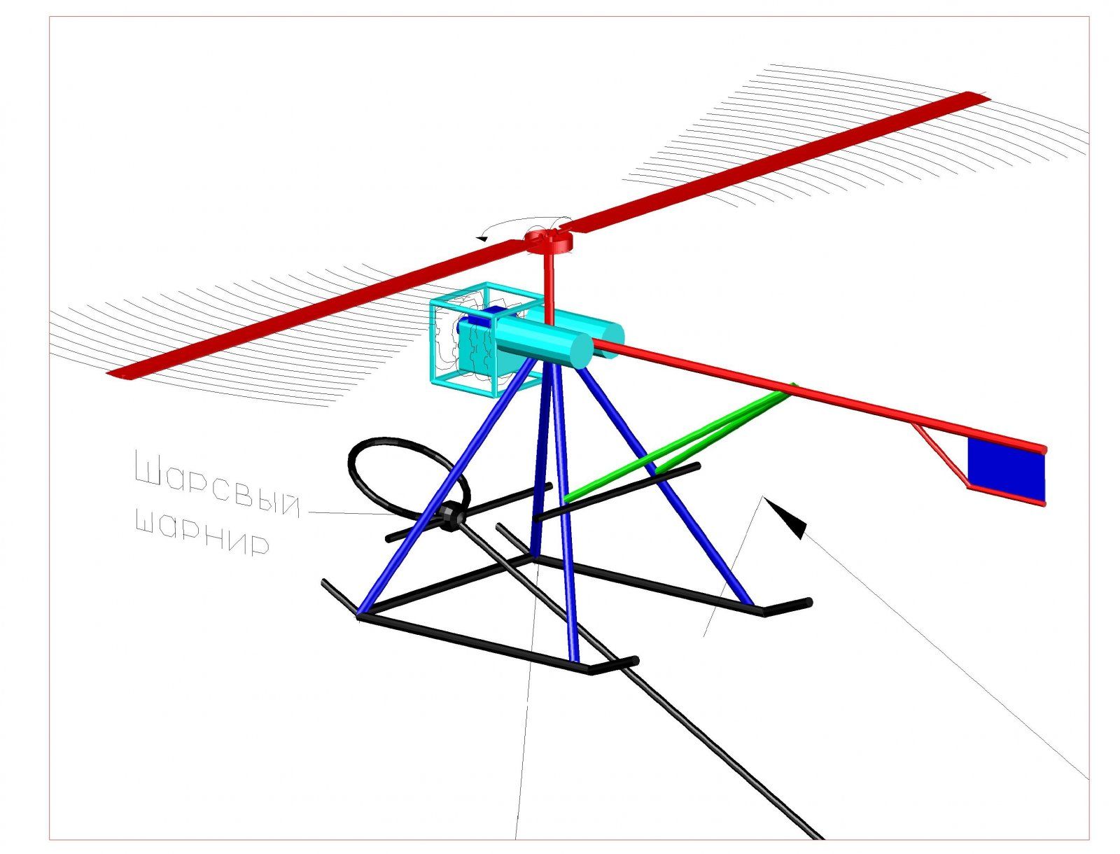

Как ни странно, но для меня эти три изобретения, начиная от «свинтопруля» № 2124458, «мокровертолета» № 2344967 и «мокродвигателя» №2554255 являются цепочкой, в которой недостатки каждого составляющего звена, заставляли придумывать следующее новое звено (решение), которое в определенной степени, устраняло недостатки предыдущего звена.
ПОэтому предлагаю Вашему вниманию следующее звено. «Столбить» в качестве изобретения большого желания нет, поэтому учитываю «замечание»

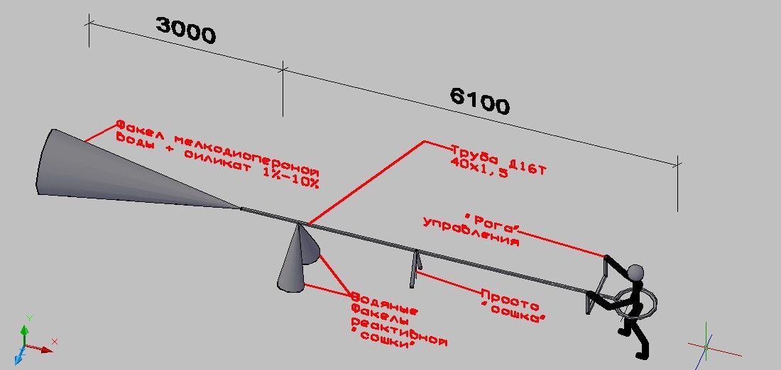

VitaliySt, фермер тушит костер подведя распылитель практически в упор. Повесьте распылитель на расстоянии/высоте от очага с десяток метров и повторите опыт. Я мню, что энтузиазма поубавится. У Вас же, как мне помниться был летающий макет? Вот и попробуйте с помощью него потушить тестовый костер с условно безопасной для ЛА
1.Кодовое название «фермера», VitaliySt.
2. При давлении 100 атм, факел длиной 2-2,5 м, при давлении 300-500 атм длина факела 4-5 м.
3. Пожарники давно пытаются применять силикаты натрия и калия для подавления открытого огня. Но при существующем расходе воды 30-40 л/сек
силикаты не успевают да и не могут по определению покрыть большие горящие площади. А вот при давлениях 300-500 атм, при концентрации силикатов 1%-10%, в составе воды, ситуация меняется коренным образом.
4. Сегодня необходимо совершенствовать технологию пожаротушения и добавить к существующим средствам пожаротушения водяные насосы с давлением 200-500 атм и с возможностью добавлять в состав воды силикаты натрия и калия.

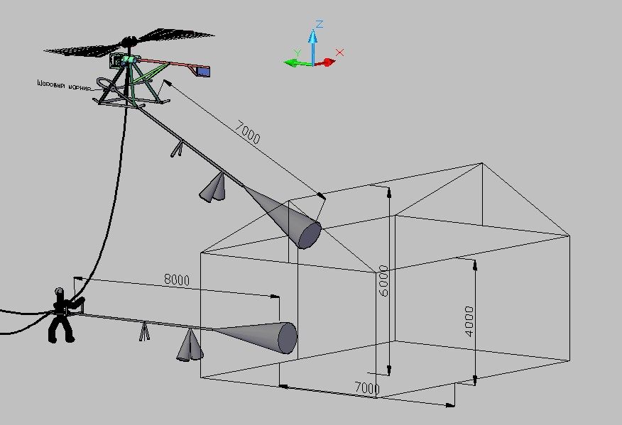

5. Для обеспечения безопасного доступа Бойца-Пожарника к очагу пожара можно применить следующий удлиненный «пистолет-ствол» с управляемыми «реактивными сошками», для подавления огня с помощью мелкодисперсного силикатно-водяного тумана при давлениях 200-500 атм
6. На «мокровертолет», кроме подачи воды для обеспечения полета и, можно и необходимо отдельно подавать воду также под высоким давлением именно для тушения пожара через радиально ориентированными и расположенными в лопастях форсунок, с возможностью регулирования и давления от 500 атм, до 0 и диаметра отверстия форсунки (с помощью, например, конической иголки.
7. И снова учитывая замечание JohnDoe , для обеспечения концентрации подавления активных очагов пожара, огня можно применить , такой же удлиненный пистолет как и для наземного Бойца и на «привязном мокровертолете». Учитывая большую длину пистолета, (большой момент силы) крепление пистолета к вертолету обязательно должно быть с использованием «кардана» или «шарового шарнира»

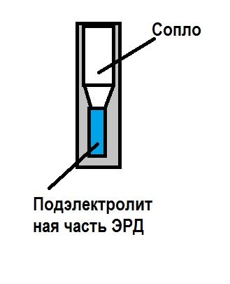

Могу предложить в качестве "проверки гепотезы", так как Вы уж заняты этой работой, вот такую конвигурацию Вашего ЭРД
Если было опробование, извините. Но по опыту исследований, могу предположить лучшие характеристики. И ещё, будет очень острая проблема дозировки по рациональному режиму работы, ИМХО
Летавшему как-то раз
Спасибо за Оnклик!
Буду думать.
С уважением VitaliySt
