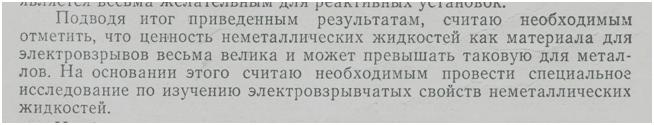

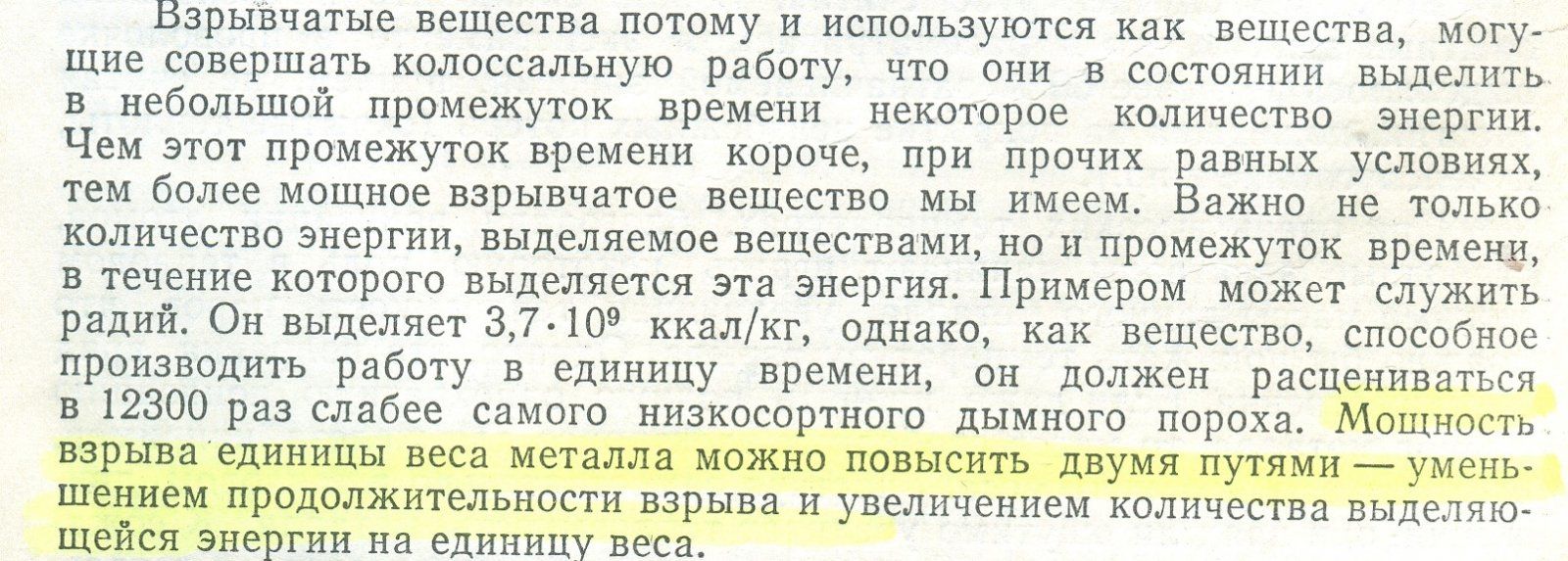

Здравствуйте! Не сложно. И Вы правы. По каналу принудительно, под сравнительно небольшим давлением, бежит электролит. С конденсаторов подается мощный электроразряд, на допустим, одну пару электродов В данном случае 180 дж на 21 мг электролита. Электролит не то что вскипает, он разлагается на атомы.
Обращаю внимание, что никакой химии. Образовавшийся сборный из составляющих элементов газ создаёт давление порядка 8000 атм. Это давление газов выбрасывает электролит, который находится впереди взрыва. И далее цикл повторяется. Геометрические параметры канала такого двигателя ограничены 3-4 мм, так как дальше материал двигателя не будет выдерживать столь высоких давлений. Кроме того, диаметр электрошнура от разряда также не может выйти за пределы 1,5- 2 мм.
Длина может доходить да десятков мм. В принципе, кто-то правильно назвал этот МРД чайником или бешенным кипятильником. В.П. Глушко запатентовал этот кипятильник, в т. ч. и для металлов. (Взрывались проволочки диаметром 0,05-0,08 мм). Но, по инерции В.П. Глушко производил эти микровзрывы в камере взрывания с соплом Лаваля. То есть микродвигатель В.П. Глушко повторял принцип действия газовых ракетных двигателей. Основная проблема, в этом случае? это в двадцать раз (а то и в 120 раз) расход электроэнергии больше чем в 2554255. И плотность отбрасываемого вещества, вся равно, была сравнима с газом. Но механизм образования избыточного давления в камере взрывания, у Глушко В.П. зависел только от электроэнергии, и в этом случае (если прицепить к таким двигателям Сосновобрскую ЛАЭС,
то скорость истечения газов из сопла Лаваля зависела только, от способности ЛАЭС доставлять нужное количество электроэнергии на борт этих, допустим 10000 двигателей. Вот это и было основной проблемой Вот эту проблему в 2554255 и решили Намазбаев В.И. и Ваш покорный Слуга.

И еще одна цитата из книги В.П. Глушко «Путь в ракетной технике». М., изд. «Машиностроение». 1977. Стр. 40, 2-й абзац снизу:
Полностью согласен с Валентином Петровичем Глушко
С уважением VitaliySt

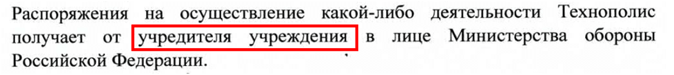

Технополис «Эра» по Заявке Морозова В.С., в отношении исследования «Перспектив …. Изобретения № 2554255 выпустил два документа:
Документ 1 . «Итоговый отчет о результатах научно-технической экспертизы проекта».
От 8 декабря 2021 г. № 160/5093. (Не секретно)
Познакомиться с полным текстом можно здесь:
http://www.rotoplan.ru/images/Otchet1.pdf
Документ 2. «Результаты внутренней экспертизы проекта «Исследование перспективы и оптимальных параметров электрореактивного двигателя», заявитель Морозов В.С. (физ.лицо). . От 23 декабря № 160/543. (Не секретно»)
Познакомиться с полным текстом можно здесь: (адрес повторно)
http://www.rotoplan.ru/images/Otvet_ERJ .pdf
Оба документа в основном схожи, (оба «Отрицательны») и отличаются в некоторых деталях. (В Документе 2 несколько расширена отрицательная аргументация). Поскольку, Морозов В.С. направил в МО РФ критику «Итогового отчета…» (Документа 1), то Вашему вниманию и предлагается ознакомиться с первичной критикой ЭРЫ. Что касается Документа 2, то в дальнейшем, Критика Документа 2 будет касаться только тех деталей, которые не упомянуты в Документе 1. Итак, приступим:
Ознакомиться с текстом Критики Экспертизы «ЭРЫ» можно здесь:
http://www.rotoplan.ru/images/Kritika1.pdf
