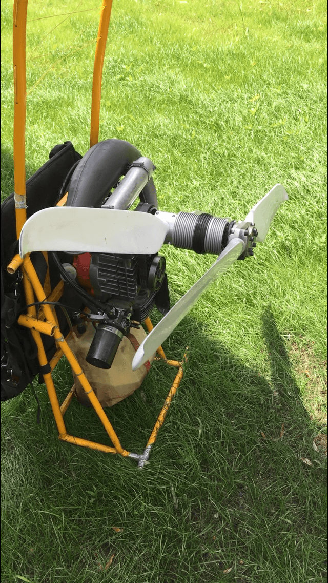

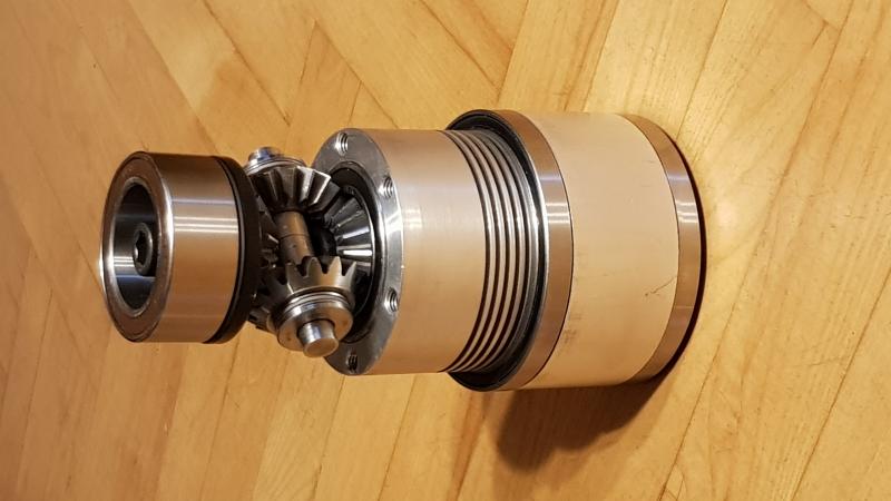

=соосный редуктор для жёстких винтов (МДП,автожиры...) и могут работать безопасно и несколько сантиметров друг от друга...
(негативный результат !)

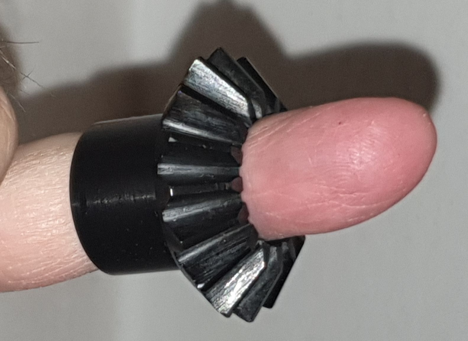

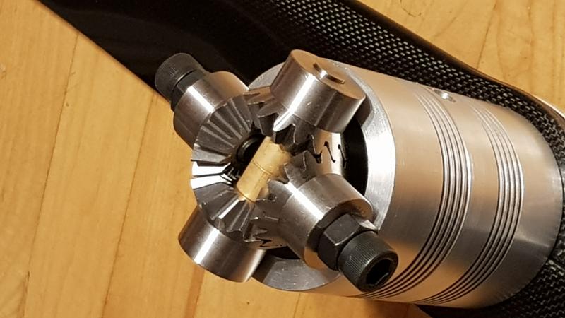

но в случае жёстких редукторов задний винт отажает часть потока,
вместо того чтобы его дополнительно ускорять,что имеет место в нашем дифференциальном.
Но вы же прекрасно понимаете 😏 , что в таких винтах и плечо винта мало(что влияет на амплитуду колебаний лопасти в меньшую сторону), и не требуется циклической работы лопастей, как у вертолётных винтов(которым амплитуда колебаний требуется большой - или они просто сломаются от изгибающих нагрузок).
-естественно,
поэтому удивляюсь,с какой целью применили такую длинную ось у заднего винта !?
=в сумме редуктор "торчит" на пол метра от мотора !!!
Коллеги, неоднократно наблюдал очень большие колебания лопастей с выходом из плоскости вращения, вроде бы, жестких пластиковых винтов, при запусках и перебоях, особенно на 912 Ротаксах, не оборудованных "плавным пуском". На глаз мм 100. Пробовал рукой так отогнуть, получалось мм 30-40. Расслаиваются по стыку из-за этого. Посмотрите в плоскости вращения на запуске-остановке.
