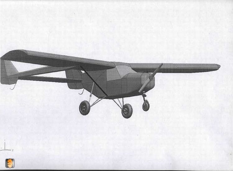

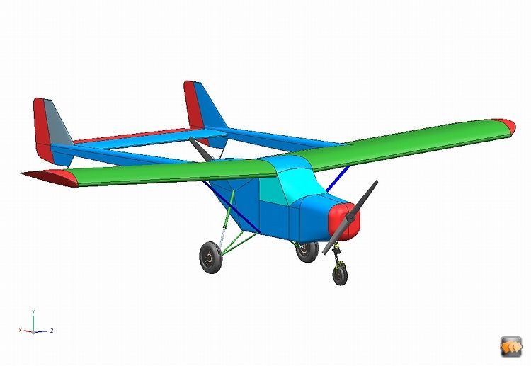

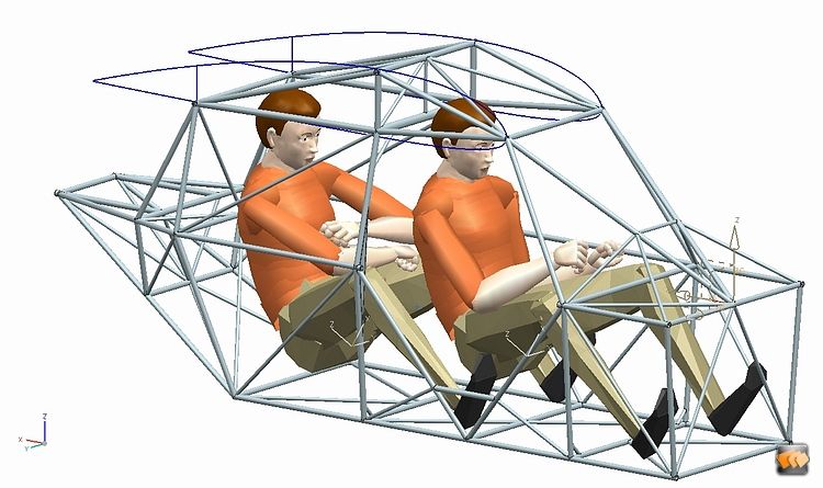

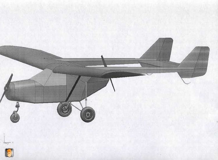

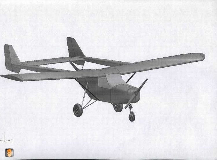

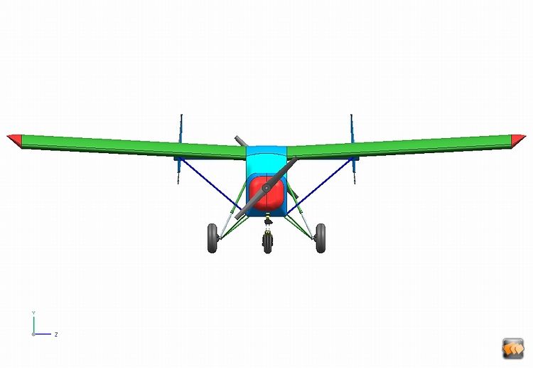

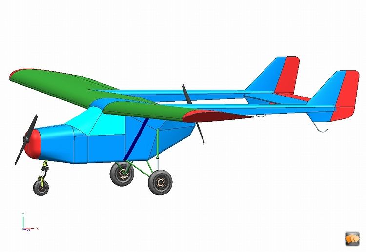

Предлагаю обсудить схему ЛА.
Ильич
Доброго времени всем!
Летая над Приморской тайгой и сопками, в голову лезут всякие мысли...
Что бы не было страшно летать, решили спроектировать такую схему:
- пилот + пассажир
- два мотора по 60-80 л.с.
- основное требование - безопасный набор высоты и полёт при отказе одного двигателя
Хотелось бы обсудить...

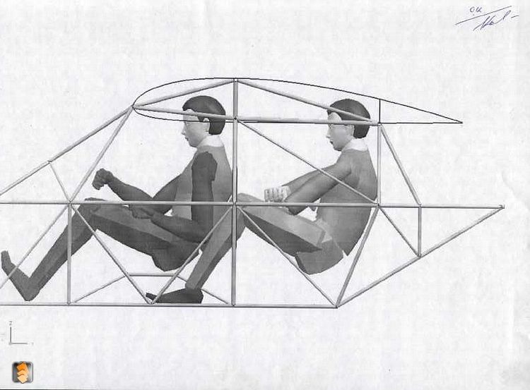

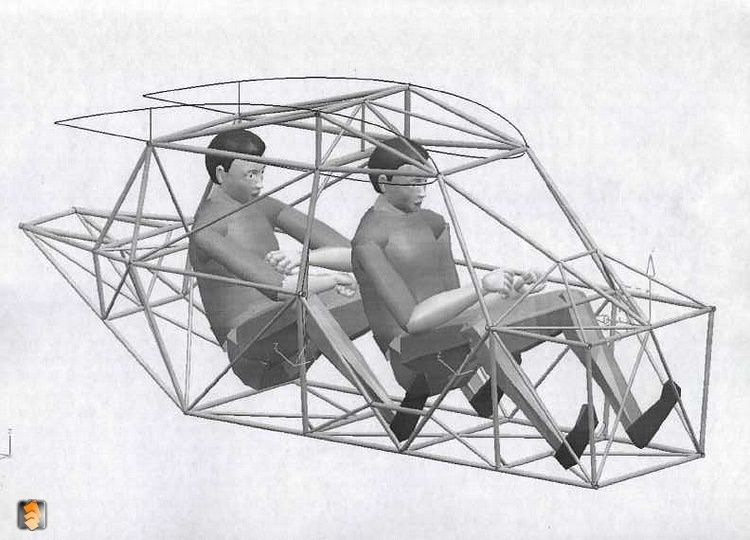

Не тесновата ли кабинка-то при 120 - 160 л.с.?
С такой "плотной" компоновкой можно уже и о менее мощных движках подумать, если чуток размах крыла увеличить.
"Я так думаю (С)"....
:🙂 :~) :craZy
:🙂 :~) :craZy
+1!
Эк,как их скрючило - особенно залнего:действительно,для двоих можно разместить экипаж и покомфортнее.
   А в первую очередь хотелось бы услышать аргументы.обосновывающие преимущества "тянитолкая" перед классическим высокопланом а-ля Пчелка.
Мог бы и помахать шашкой,но постараюсь извлечь из дискуссии максимальную пользу для возможно бОльшего количества участников.
Итак - аргументы за:
Предполагаю, что тяни-толкай имеет мало преимуществ перед двухмоторной классикой, потому и схема довольно редкая. Двухбалочное оперение сложней в изготовлении, практически нужно делать две хвостовые балки, вместо одной и двойное вертикальное оперение. Сложнее и проводка управления, проигрывает по весовой культуре. Вот может только некоторое преимущество при отказе одного двигателя, не будет разворачивающего момента как у классики.
Схема редкая, на не новая. Даже Цесна такая есть. По поводу разворачивающего момента на обычном двухмоторнике - так он легко парируется. У меня был отказ одного двигателя даже на взлете, руля направления хватило что бы спокойно посадить перед собой (хорошо, что место было).
Двигатель в полёте отказывает не каждый день, можно и поупираться. А вот если в длительном полёте на патрулировании есть желание за счёт такой компоновки немного в топливе сэкономить, то тогда её может быть и стоит рассматривать.
Хотя не факт...
Классика потому и зовётся классикой, что она оптимизирована временем.
      Это ещё не проект-это обсуждение схем ЛА.
     Махать шашкой а так-же высказывать своё мнение, соображения, взгляды приветствуется. Абы народу польза была. Нам очень интересно знать, чем руководствовались люди при проектировании "Сигмы-5", "Тройки" и других ла  подобных схем, раз они настолько плохи и сложны.

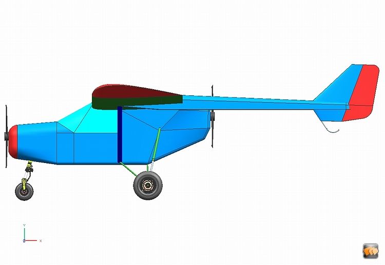

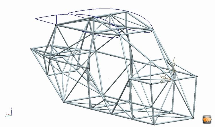

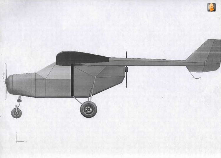

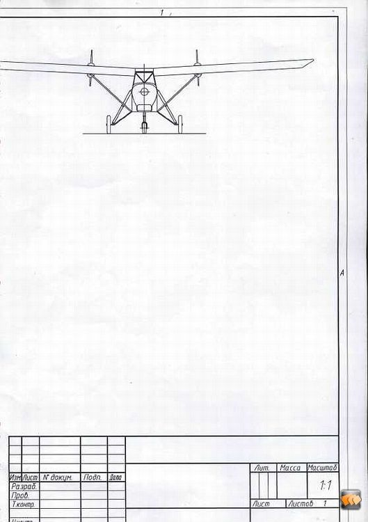

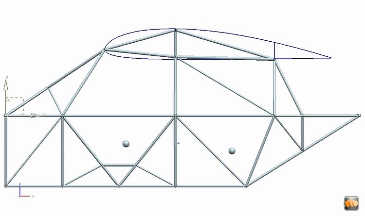

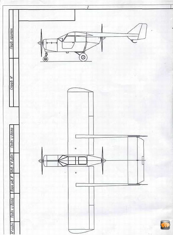

Всем привет!
На правах соучастника этой идеи выкладываю ещё несколько иллюстраций в цвете:

ребята   помоему  идея  двух  балочного  сла  витает  в  воздухе  и  не  заслуженно  забыта  а  тема  весьма  и  весьма  актуальна  .  думаю  что  при  унификации    конструкции  может  вызвать  интерес  у  масс.
Ну про недостатки нам подробнее уважаемый Lapshin расскажет. Давайте над преимуществами подумаем...
Начнем:
- если требуется применение двух двигателей (а это явно нужно автору по условиям задачи), то разместить их в фюзеляже не выйдет, придется сооружать две мотогондолы или ставить прямо на крыло, снижая его характеристики и увеличивая его вес, или ставить на пилоны на фюзеляже, уменьшая обзор, ухудшая аэродинамику и уменьшая диаметр винтов (а так можно впх улучшить применением предкрылка);
- толкающий винт увеличит отсос с погранслоя с задней части фюзеляжа (где-то уже проскакивало такое обоснование на форуме)
- Заменив удлиненный под оперение фюзеляж на две трубы-балки, упростим конструкцию самолета, уменьшим потери на сопротивление трения;
- горизонтальное оперение представляет собой устойчивую двухопорную балку, что также упростит его конструкцию;
- на большие скорости автор, вероятно, не рассчитывает, что приведет к не особо большому росту сопротивления (ввиду малого удлинения фюзеляжа и резкого перехода концевой части фюзеляжа);
- упрощение управлением двигателями;
- доступ к заднему двигателю можно при желании получить прямо в полете - если вдруг припрет;
- уменьшение индуктивного сопротивления горизонтального оперения за счет расположения на его концах килей (своеобразных концевых шайб);
- улучшение работы горизонтального оперения за счет обдува его толкающим винтом;
- при размещении двигателей внизу, а топливных баков в крыльях, топливо будет подаваться самотеком (не нужен топливный насос - упрощение топливной системы - просто предположение 🙂 ну не вижу больше преимуществ - буду высасывать из пальца).
Все что удалось придумать :-[.
Пишите еще, чтобы ув.Lapshin-у можно было наглядней исправить наши заблуждения для общей пользы.
... а вы знаете, что двигатели на крыле разгружают его в полёте, за счёт чего крыло по массе получается легче?
...ага! Только для этого расстояние между плоскостью вращения винта и задней кромкой крыла должно быть минимально возможным, что не очень-то получается, особенно при отклонении закрылка...
.... кто вам такую глупость сказал? А про интерференцию этих балок и увеличение массы при снижении прочности догадываетесь?
...насколько я припоминаю курс сопромата, то две консольно вынесенные балки на кручение работают несколько хуже, чем одна [smiley=2vrolijk_08.gif] Хотя могу и ошибаться...
...ага! тянуть проводку управления в перёд и в зад фюзеляжа и две топливных магистрали с двумя пожарными кранами в одном месте "гораздо проще". чем на двухмоторной машине с движками на крыле?
.... особливо при такой плотной компоновке кабины [smiley=2vrolijk_08.gif] - не смешите мои тапочки! А как же наличие противопожарной перегородки будете в таком варианте "устранять"?
.... в общем, думайте сами, почему классику зовут классикой ;D
А когда самолёт едет по кочкам, то двигатели так нагружают крыло, что оно становится очень тяжёлым.
Ага, а если двигатели на крыле, то не надо тащить магистрали (уже обязательно с топливными насосами!) в кабину, а потом обратно в крыло к двигателям...
Денис!
На лёгких двухмоторниках классической схемы это намного проще, чем ты пишешь.
(вынесено из опыта работы в ОКБ "Аккорд")🙂
На лёгких двухмоторниках размещение двигателей в фюз-е тоже ничего сверхсложного не вызывает...
Есть предложение.Удлинить вперёд хвостовые балки,разместив на них моторамы.Увеличится подъёмная сила за счёт обдува крыла,увеличится эффективность РН,находящихся в потоке рабочего двигателя,в случае отказа одного.А кабину поставить по типу как у "Сигма-4".По-моему получится симпатичный, вполне скоростной аппарат.
Это я так,что-бы поддержать обсуждение.Только сильно не бейте по голове  :STUPID
