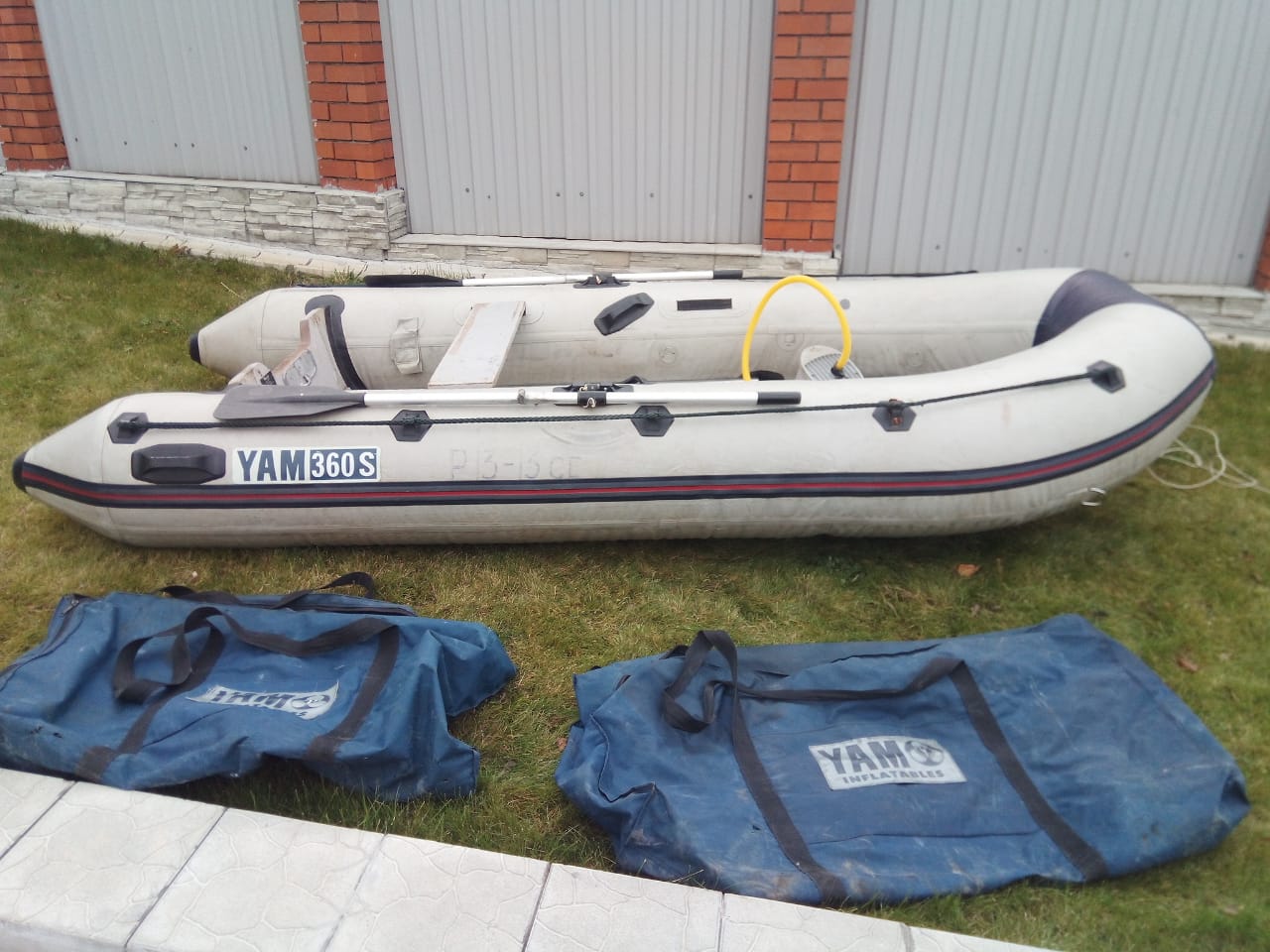

Лодка в самолёте летает?
И снова здравствуйте. Перелистывал свои темы. Увидел вопрос. Лодку Ямаха 360 возил с мотором Ямаха 25 двухтакным.. Плюс один пассажир со шмурдяком. Лодка занимает много места Но в А-37 входит. Кто еще с 4х месных гидро может такое исполнить?

Вопрос по существу: Когда загружаете поплавки, это заметно влияет на динамику самолёта? Как проявляется? Какие приемы используете для компенсации не желательного влияния?
Мой вопрос касается разнесения массы груза по конструкции и удаления значительной массы от геометрического ЦТ самолёта. Поплавки сами по себе имеют приличное плечо и массу + груз. Положение ЦМ на вертикальной оси приходится ниже оси тяги пропеллера.

Загрузка поплавков никаких отрицательных изменений в пилотировании вт ч на взлете, дистанция только увеличивается. А при посадке горючка как правило уже выработана, других изменений не замечал.
