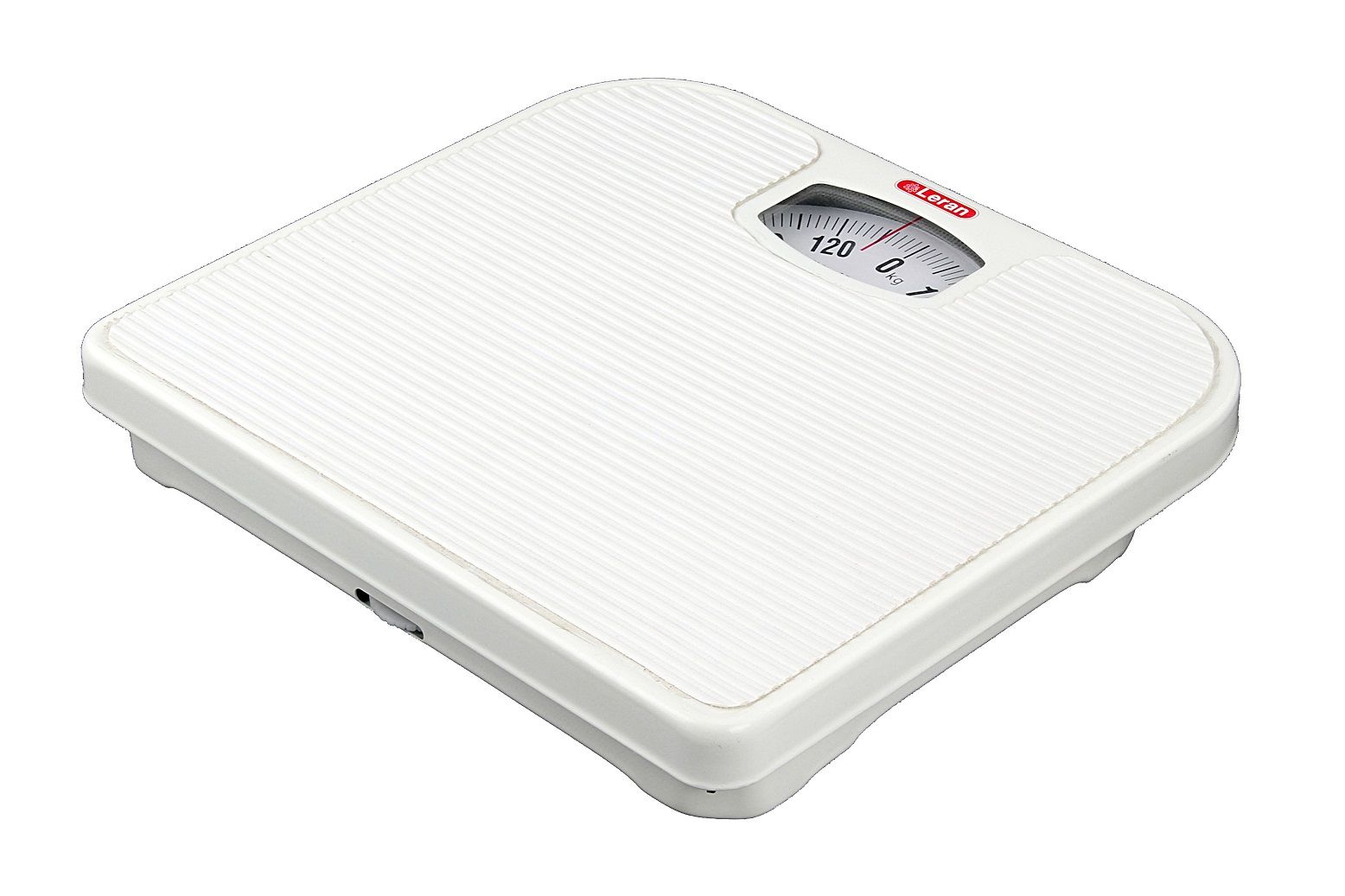

При уменьшении шага винта падают обороты двигателя.
У меня нет динамометров.
Если это дельталёт, то можно взять напольные весы и установить их вертикально между носом дельталёта и стенкой.
А чтобы распределить нагрузку использовать брусочки.
