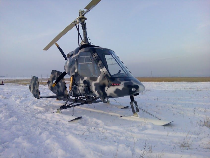

Прикупили автожир!

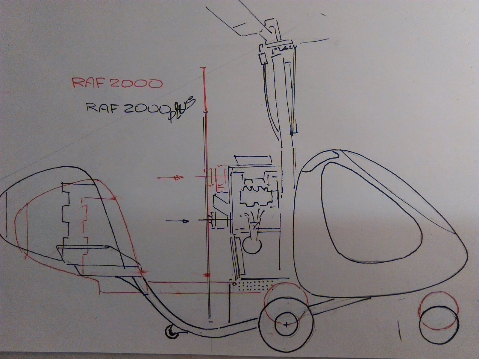

Вот Вам, ребята, наводка, как можно скомпоновать.
хвостовую балку придется опустить
Конечно придется, вот решили показать на эскизе нашу задумку. Черным то что задумали, красным стандартный RAF 2000

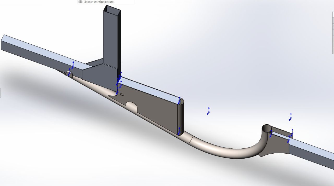

А это проработка изменной хвостовой балки в Солидворксе.
Сложновато. Надо, всего лишь поднять балку с кабиной на 280 мм и поставить снизу подкос. А хвоствую, оставить на месте.
Ваш вариант однозначно красивше. Думаю стоит обратить внимание на длину хвостовой балки.
