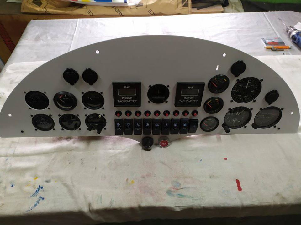

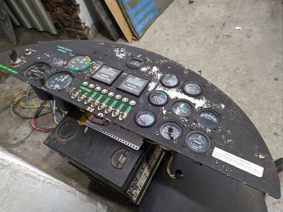

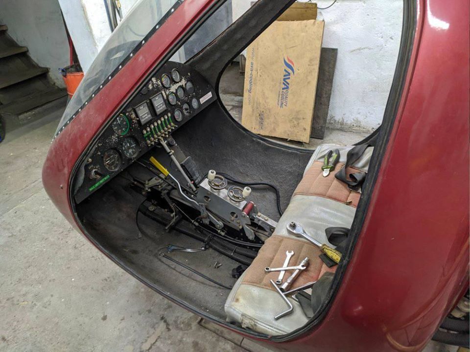

А пока займемся панелью приборов, а то старенькая она какая то и пошарпанная, да и к тому же надо приборы перекомпоновать, я справа летать привык.
К тому же планшет с навигацией крепить некуда...

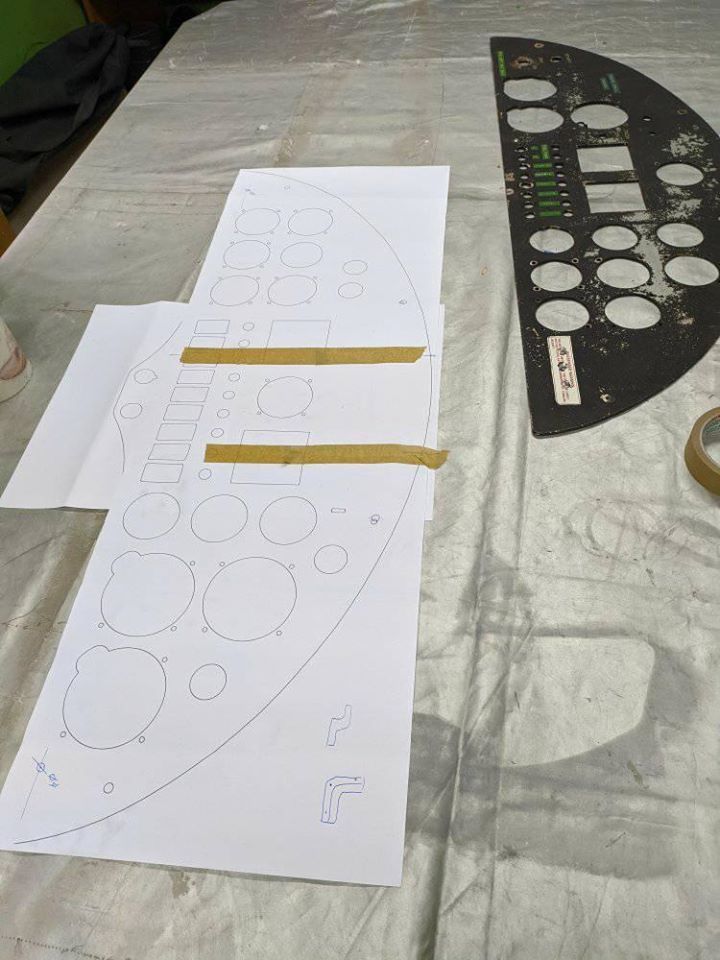

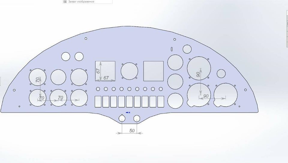

нарисовали
напечатали, проверили размеры и отдали на лазерную резку.
Эххх, если бы, какавирус все карты спортил.:cautious: Кучка деталек застряла в производстве.

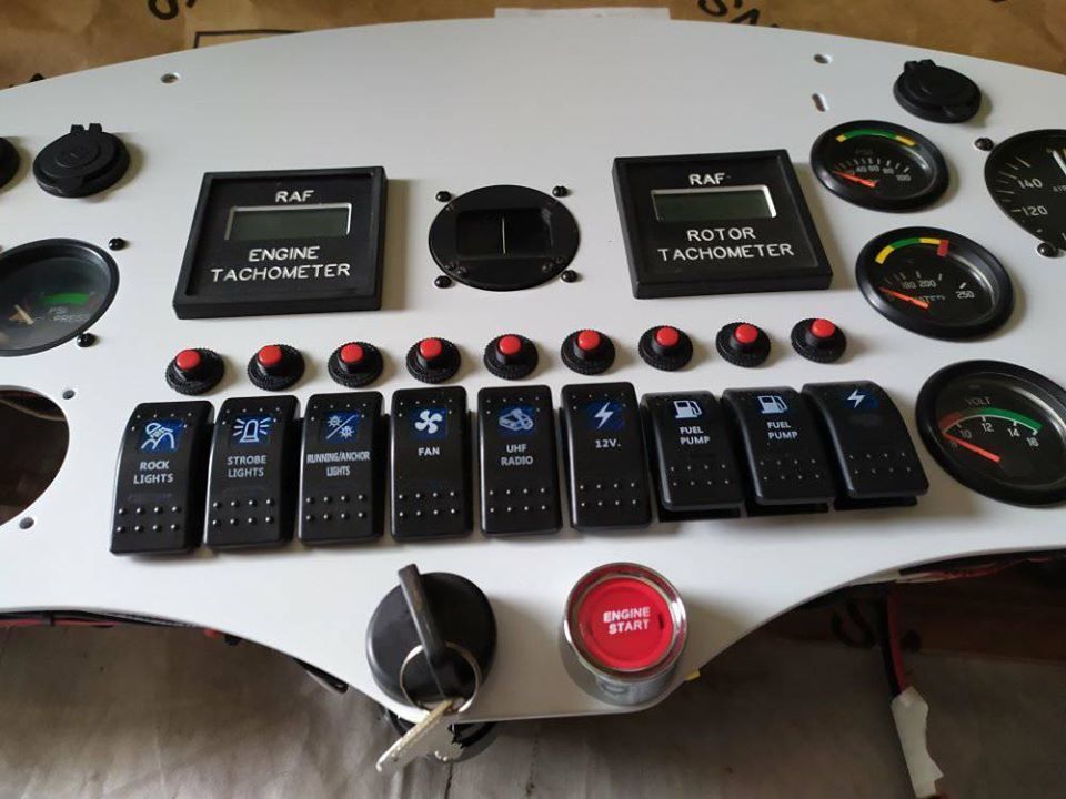

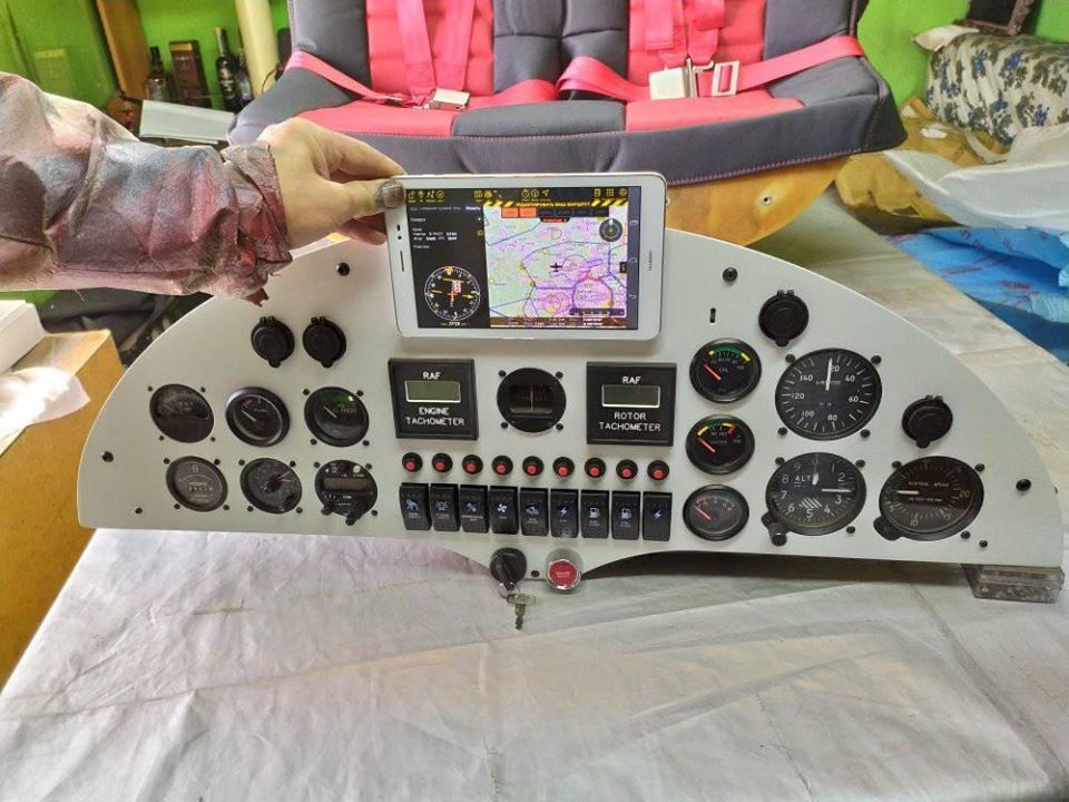

Он самый, а над ними место для планшета.
Эти тахометры в пластиковых корпусах, перед установкой проверял, влияния на компас не оказывают.
Там металла очень мало или почти нет.

А когда Вы их включите, по ним пойдет ток, сверху планшет с магнитами... Ну и удерживать курс, глядя в середину доски, не совсем удобно.

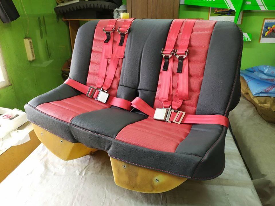

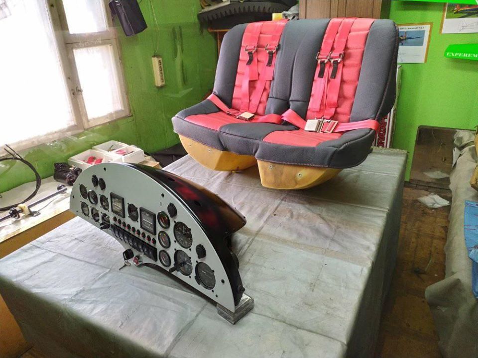

УРААА!!! Нам пришел долгожданный заказ, а точнее нам сшили новый чехол на бак-сиденье и комплект ремней.
А так должна будет выглядеть приборная панель в окончательном варианте.
Планшет будет съёмным, зачем его по кругам таскать...

Там над приборкой разве не идёт сразу стекло? У Вас планшет на 8 см выступает.

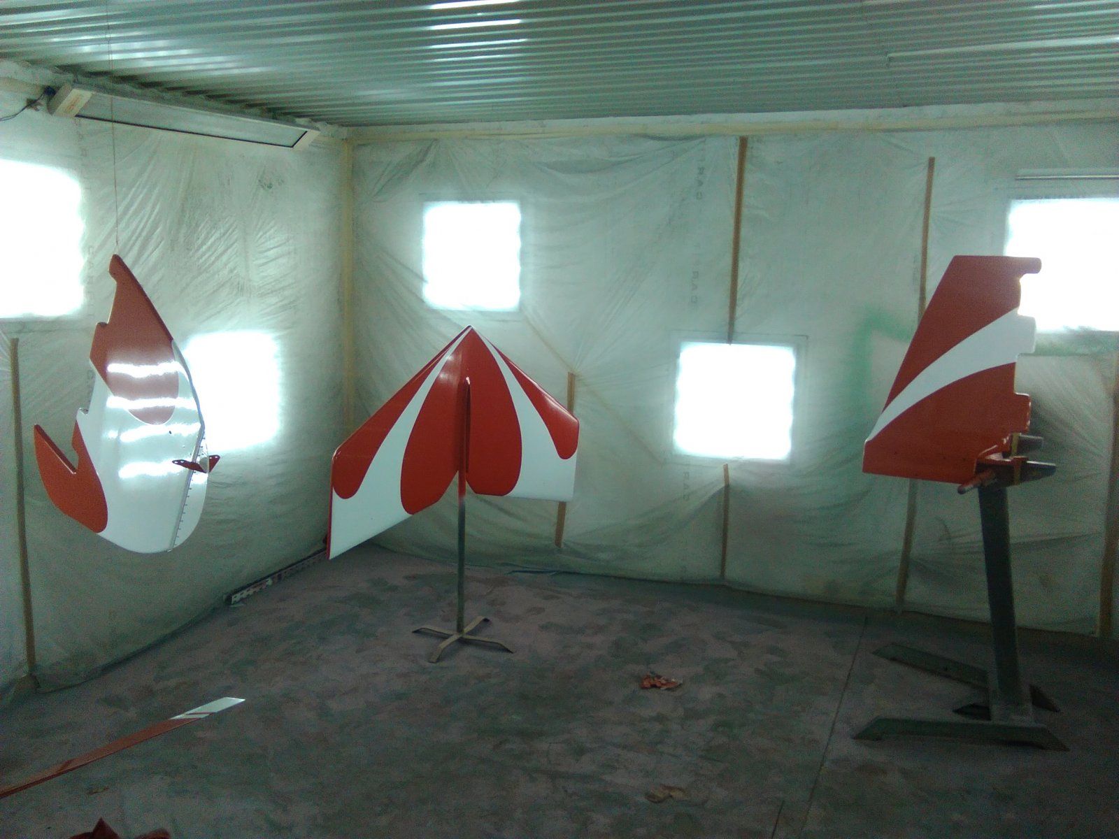

Помню как герои одного мультика спорили, что важнее, крылья, лапы или хвост! Финалом было: "Крылья, лапы... Главное хвост!"

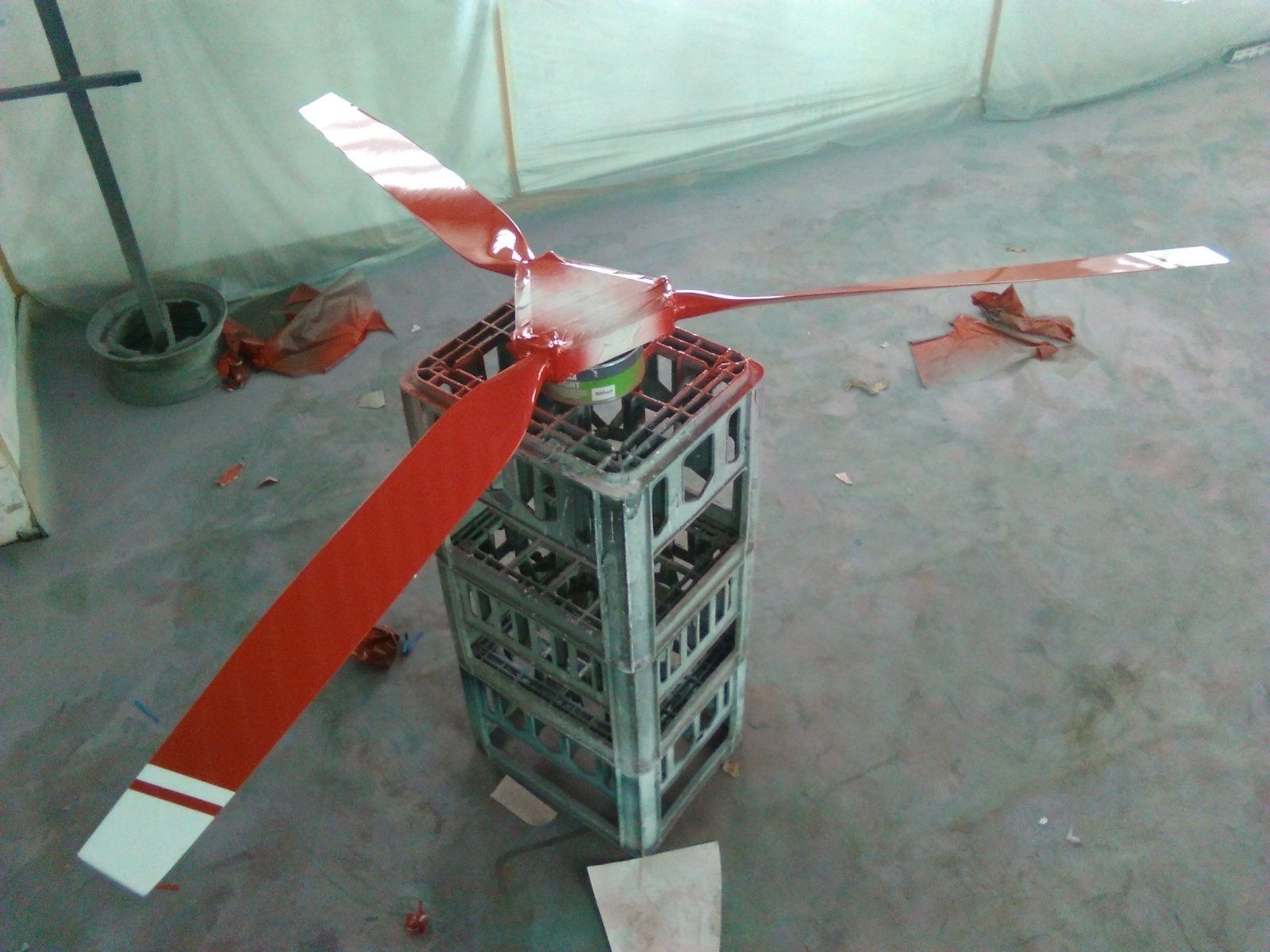

Крыльев у автожира нет, до лап шасси еще далеко, значит приведем в порядок хвост, а заодно и пропеллер.
Вот только приведя его в порядок я, что то расстроился и вот почему. Взвесив его мы слегка ужаснулись, 40 кг живого веса! Он что из цельного куска дуба сделан???
Нет, я конечно понимаю, что с этим хвостом автожир летал, но таскать 20-25 кг бесполезного веса, на мой взгляд перебор. А посему, кто подскажет где делают хвосты, может не сразу, но в перспективе мы его точно заменим.

40 кг хвост, думаю не просто так изготовлен , скорее всего связано с весовой балансировкой, знаю в самолетах для этой цели в хвосту свинец закрепляли, чтоб центр тяжести в нужном месте находился.
ну воще совет лучше не куда.:( акумулятор можно двинуть зачем и почему и нахрена лишнии вес
А может там, действительно, свинец для центровки залит? Надо бы сначала изучить этот вопрос прежде, чем за новые хвосты браться.

У РАФа центровка меняется в широком диапазоне, наклоном мачты. Скорее, добивались другой цели: сделать аппарат более инертным. Но, разнос масс, в любом ЛА, нехорошо.
Хвостовое оперение, которое собираю я, весит 16 кг, но есть возможность побороться за пару кг.
