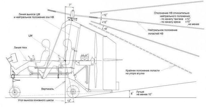

Подскажите, а зачем такой большой угол раскрытия ротора? Ведь имеем, голова наклонена назад на 7 градусов, плюс отклонения по тонгажу еще 12, итого получаем 19 градусов, зачем так много? В каких случаях используется максимальное отклонение назад?
Попробуй чтобы угол раскрытия ротора вначале был не более 20 градусов , ну и чтобы от угла махов не было столкновения с замлей . Когда центробежки мало ротор машет в большем диапазоне углов.
Так он и так механически ограничен 19 градусами.
Когда ротор недокручен (центробежки мало ) , конус ротора значительно больше 3 градусов . Эти углы плюсуются и позволяют лопасти чиркнуть по земле . Отрыв основных шасси должен быть одномоментным . После отрыва носового колеса нужно ручку отдать от себя (дозированно ) при этом снизится Сх ротора при косом обдуве , возникнет избыток тяги маршевого винта , скорость протекания воздуха через ометаемую вырастет и даст прирост подъёмной силы . Произойдет взлет с основных шасси . Отрыв с одного колеса позволяет предположить несовпадение курса взлета и встречного ветра или случайную перекладку РУС . Возможно ручку прибирали не прямо к себе по центральной линии , а чуток правее .
Предположу что раскрутку не отключили и продолжали держать начали разбег переднее колесо не подняли и дали полный газ. Пока есть сцепление ротора с двигателем ротор если смотреть снизу крутится по часовой т.е. слева на право и при отрыве переднего колеса и потери опоры аппарат должен уити резко в право.
Тут вы ошибаетесь, не отключить раскрутку в моем случае физически невозможно, поскольку она находится под левой ногой ближе к сиденью и соответственно переставляя ногу на педаль руля направления мы снимаем ее с педали раскрутки и отключаем ее.

А про угол раскрытия мне так никто и не ответил....
Большие углы используются в случаях необходимости в большой подъемной силе
ротора (при загрузке максимально эффективно нарастают обороты ротора),
что при посадке позволяет сесть без пробега, загружая ротор ручкой на себя,
а при разбеге позволяет быстрее выйти на взлетные обороты ротора не превышая поступательную скорость.
Если производить разбег с недокрученным ротором, то воздушная скорость на несущей части ротора (наружной)
остается соизмеримой со скоростью набегающего потока от разбега+встречный ветер, поэтому разница несущей способности
наступающей лопасти (парвая по разбегу - скорость от вращения + скорость отразбега+ветер) и отступающей лопасти (левая по разбегу
скорость от вращения - скорость отраразбега-ветер) забросит справа лопась вверх, слева вниз, до удара по упорам или до встречи со взлеткой
и свалит аппарат влево (автожиры с левым вращением ротора).

Вот тут на видео на 2:40 хорошо видно, что взлет происходит с ручкой в нейтральном положении, мачта у Раф завалена назад на 7-9 градусов, видно, что голова стоит по одной линии с мачтой. Отсюда вопрос, зачем еще 12 градусов отклонения назад? Когда используется полное взятие ручки на себя? Посадка кстати так же....
В свое время тоже интересовался этим вопросом из-за переделки шасси на автожире Дрозд.
См. здесь и ниже обсуждение. https://reaa.ru/threads/avtozhir-do-115-kg-drozd.100591/page-23#post-2153196
У нас из-за выноса шасси назад сразу после раскрутки более 100 об/мин можно было ставить ротор на задний упор и давать полный газ для эффективной раскрутки. Угол наклона ротора при ручке на упоре получался около 20 град. На посадке для минимального пробега тоже ротор ставили на задний упор.
