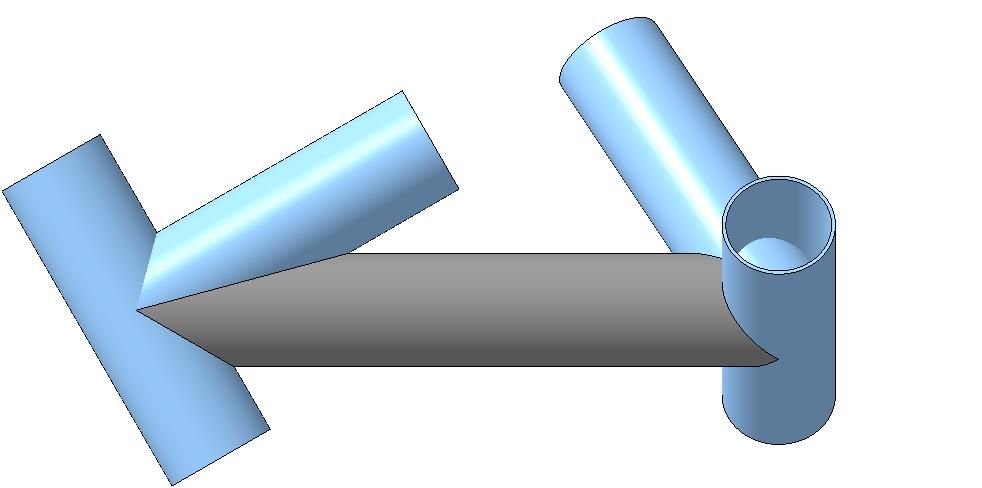

Представляя трубу в виде листового материала, легко снимается развёртка реза, режется на оракале шаблон, оклеивается труба, а дальше "пилите Шура, пилите, они золотые1" ;D

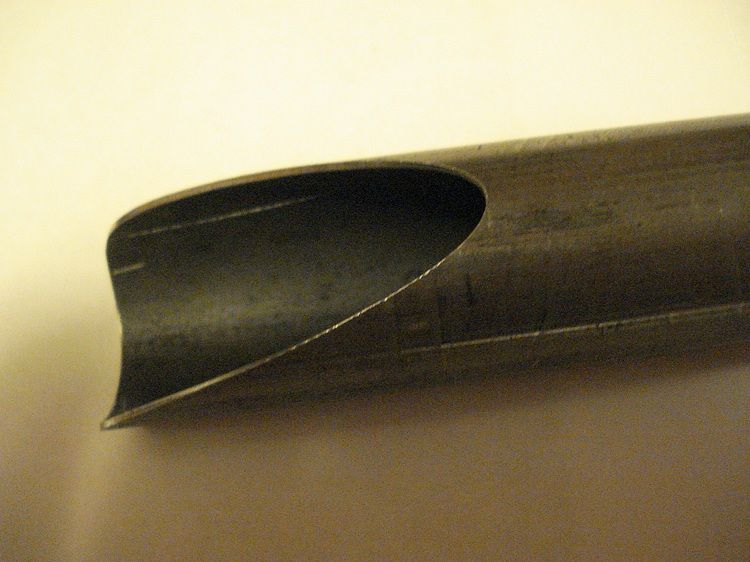

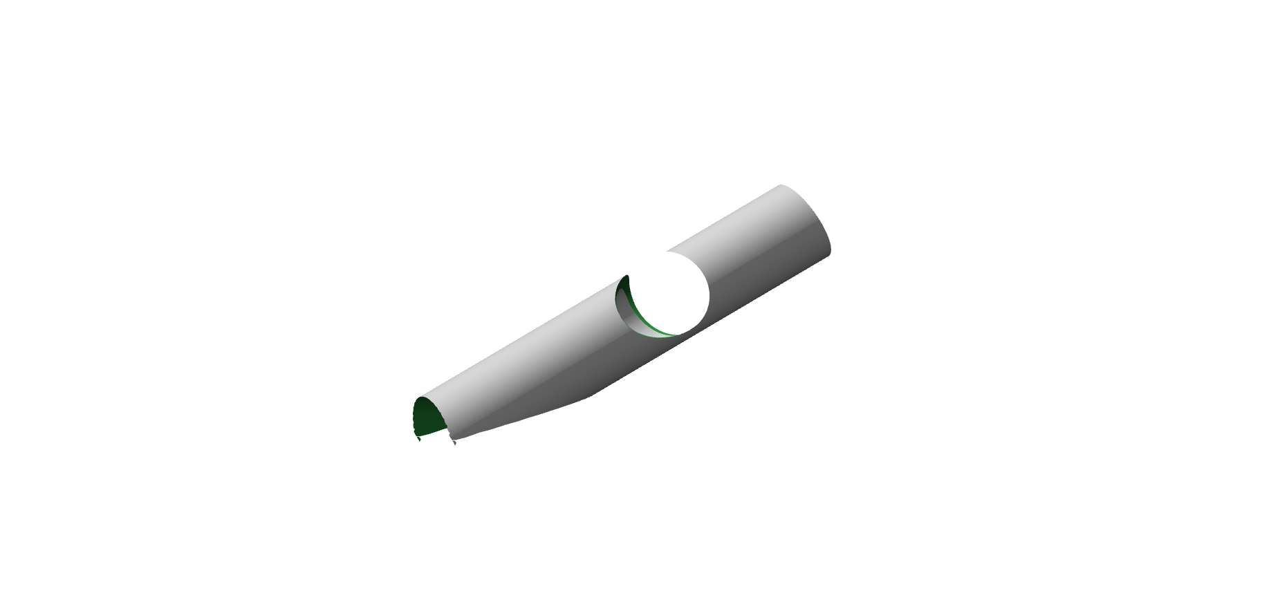

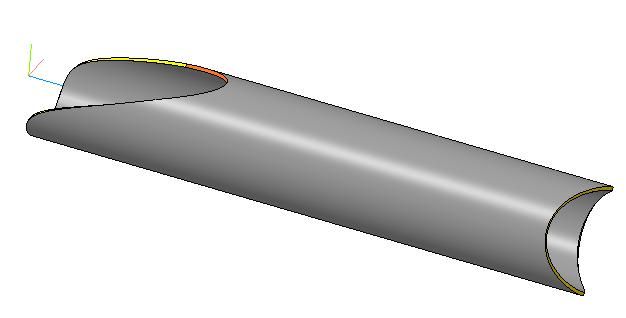

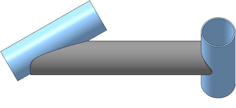

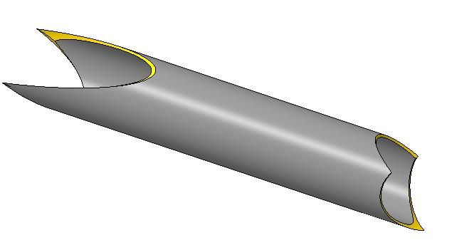

Тогда мы решили сами эту интересную и актуальную для нас задачу. Для этого придумали совершенно другую 3D-модель сопряжения труб и другую траекторию движения другой фрезы, придумали способ быстрого и точного закрепления трубки в станке при обработке второго её торца, изготовили несложную оснастку для этого. Программировали сами. В результате мы смогли уменьшить время обработки одной трубки (с перестановкой и закреплением детали) почти в 10 раз.

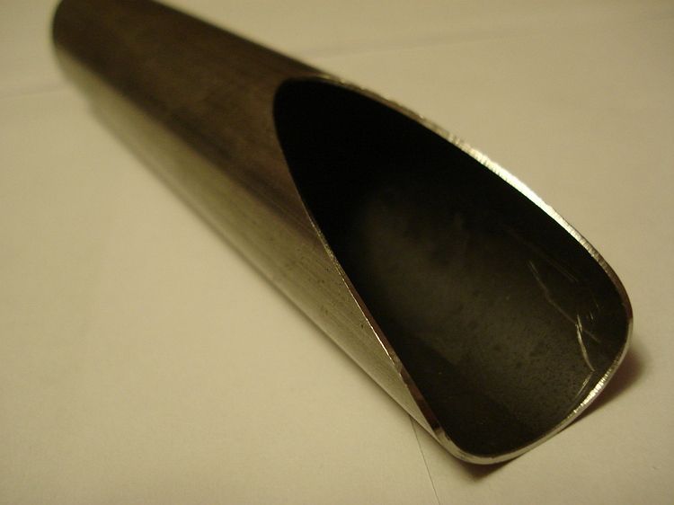

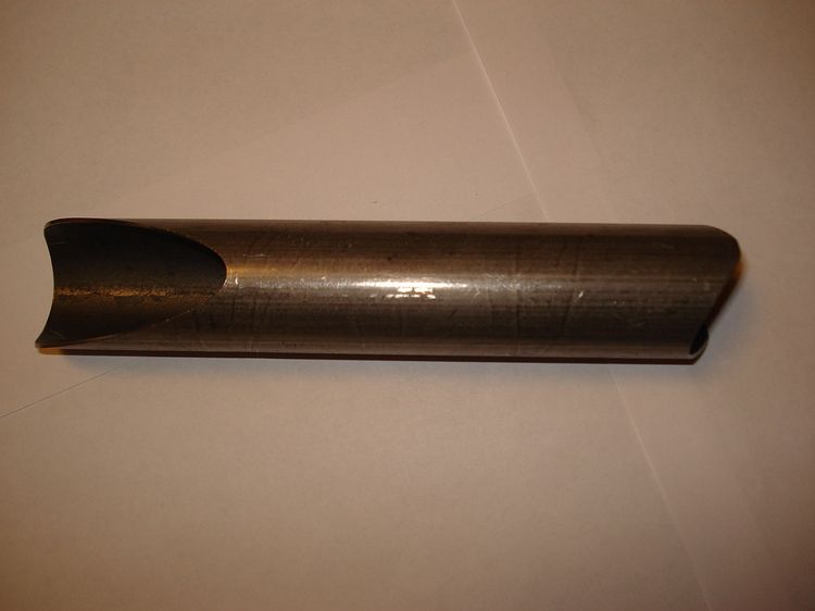

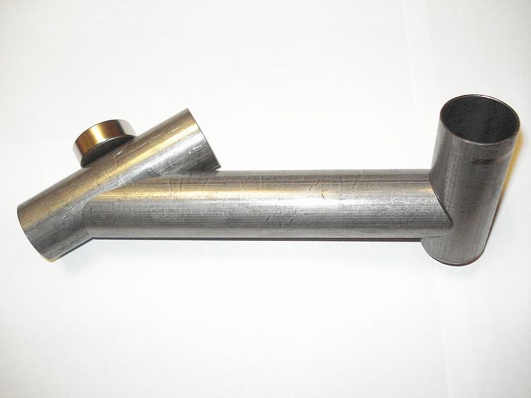

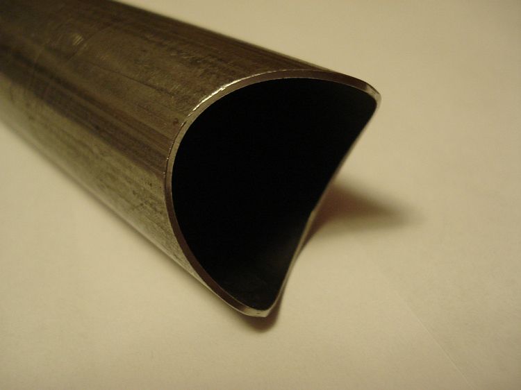

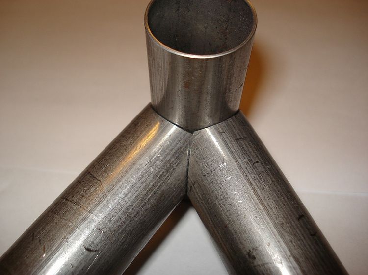

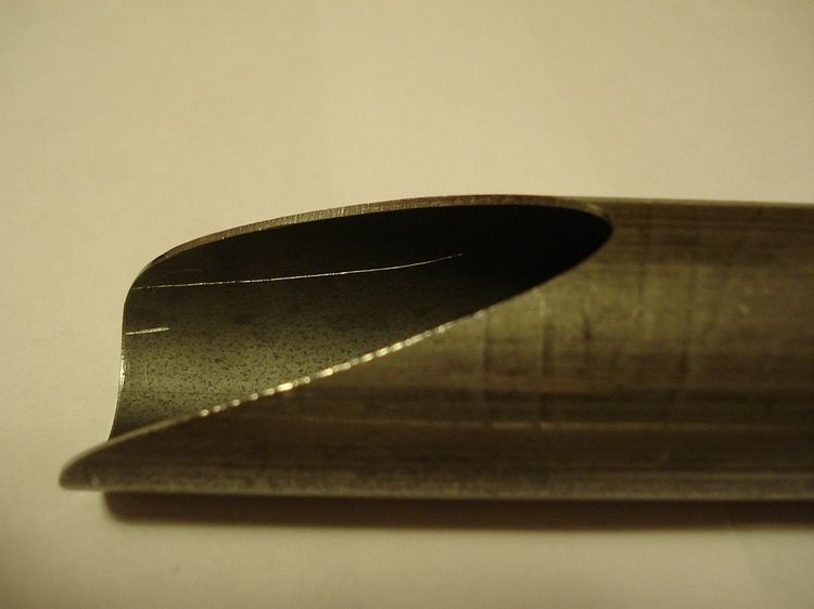

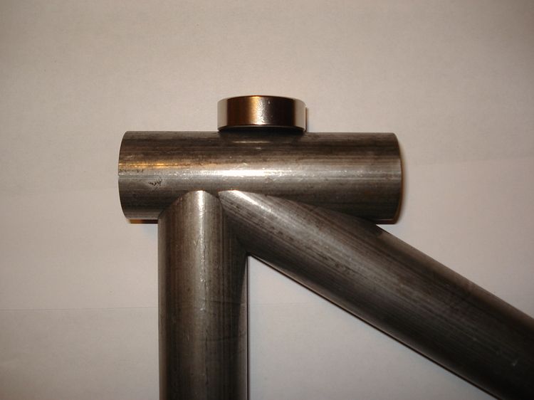

Фрезеровали на обычном токарно-фрезерном станке с ЧПУ цилиндрической фрезой 8 мм, используя всего 2 координаты станка. Вот что у нас получилось. Попробуйте увидеть и понять разницу.

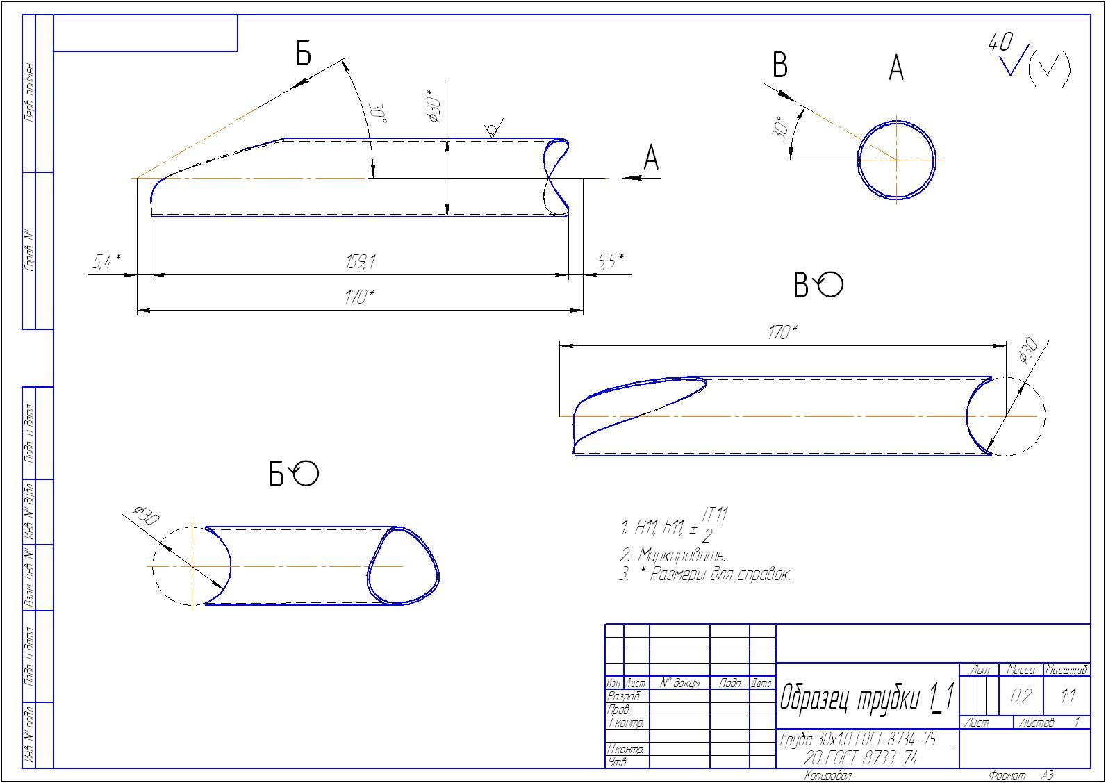

Итого: 5 минут 3D моделирование, 4 минуты программирование и 8 минут изготовление одной трубки. При этом чертёж оказался необязательным. Это первые экспериментальные образцы, отладка технологии.
