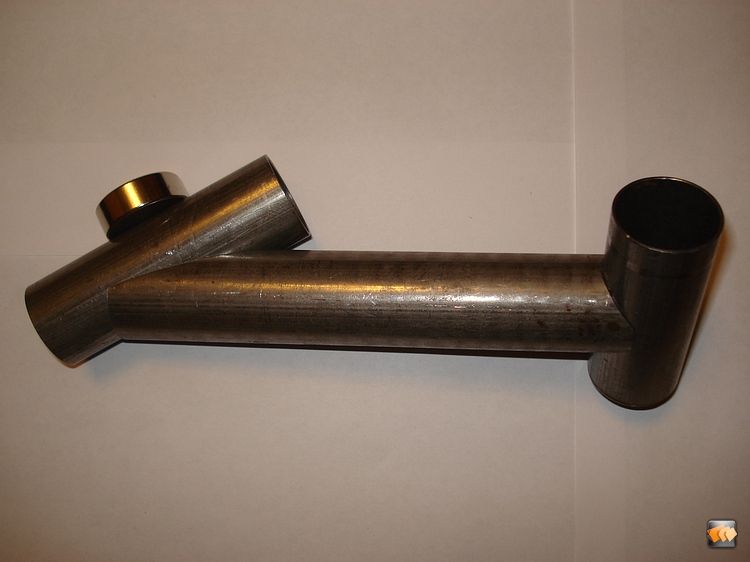

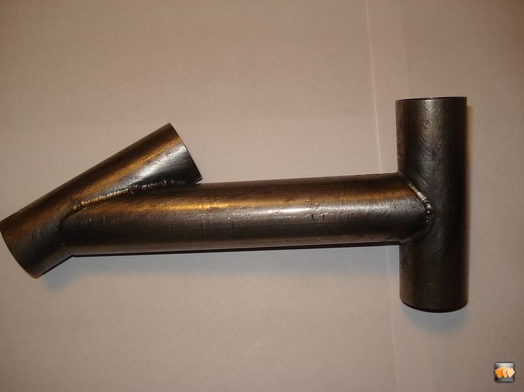

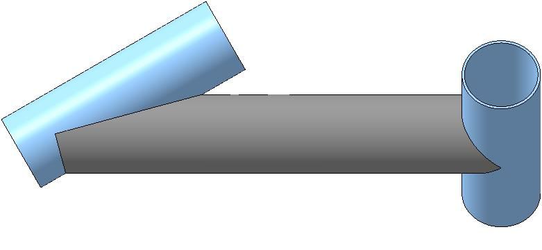

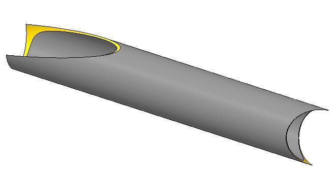

Школа конструирования, можно сказать. Технологический эксперимент – изготовление образца трубки фермы на станке с ЧПУ.
3D – моделирование этого примера совсем не сложно даже для начинающего конструктора. Казалось бы.
Трубку на чпу резать? Ну-ну, дольше программы писать будете, под примитивную операцию. Если Вы тысячу самолей строить будете и то смысла мало. Эта операция выполняется цилиндрической фрезой в один прием. Задача только угол выставить, смыл писать прогу и задействовать 4 осевой станок для такой операции. В производстве боюсь фрезеровщик 3 разряда на ОФ-55 обгонит ЧПУ. Или это какая-то спец машина для подрезки :🙂?
В том-же Инвенторе это занимает около 4-х минут...
А вот сделать чертёж той же трубки, для фрезеровщика с ОФ-55, займёт в 7-8  раз больше времени, и сделать это сможет 1 из 10 "моделяторов". 😉

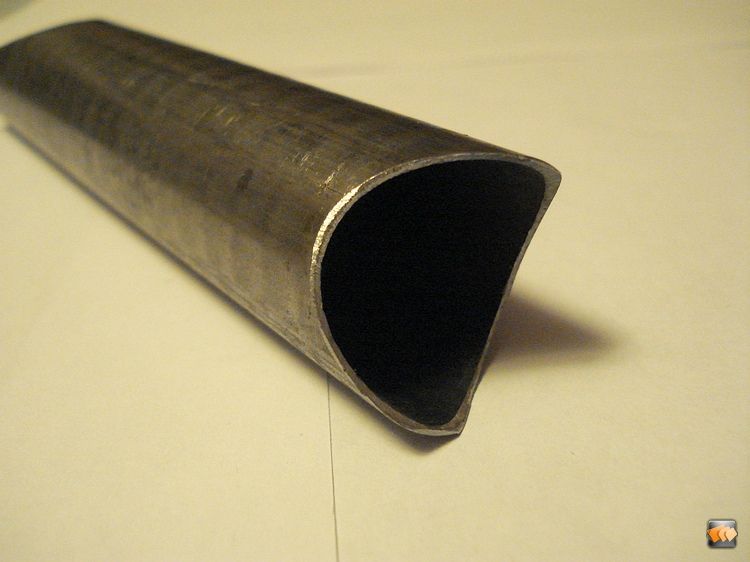

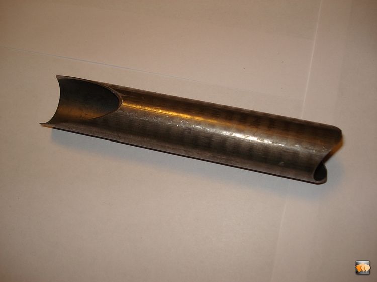

Эти образцы нам изготовили (программировали и фрезеровали) по нашему заказу в сторонней специализированной организации. Качество нас устроило, а время обработки (с перестановкой и закреплением детали) нет.
    27,2 КБ · Просмотры: 115
    37,1 КБ · Просмотры: 127
И соответственно цена нас не устроила. Фрезеровали на 3-х координатном фрезерном станке Haas с 4-ой поворотной осью.
Не сгущайте краски, чертёж такой детали быстрее написания программы .
Вот и я о том же. В идеале тут спец машина нужна, чтоб с прутка работала, но это к теме не относится
Зачем ЧПУшить, если можно купить подобный девайс под биметаллические коронки?
