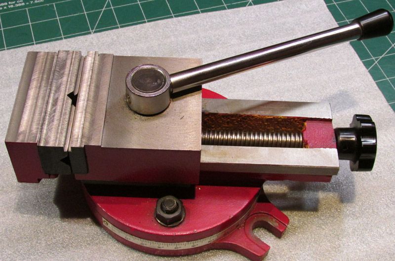

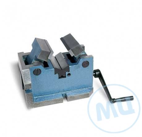

Какой категории конструктор проектировал оснастку для фрезера? (наверно второй, применить две барашковые гайки вместо эсцентрикового зажима, не говоря уж о пневматике, гидравлике, это говорит о некотором уровне) Открою страшную тайну существуют тиски трубные суть которых губки специальной формы с проточками, есть тиски быстрозажимные, догадайтесь что надо сделать,....... привильно купить, а не убивать время на фуфло

Да и ещё если резать трубу, на станке с ЧПУ, то это быстрее делать на токарном, только вместо резца........, даже приспособление для подачи трубы  приладить можно, ну и патрон соответствующий, и будет сказка.

   Резать ( подгонять ) торец трубы на ЧПУ  это  высшие технологии .
  1.  Трубу необходимо предварительно отрезать под углом (болгаркой ) с припуском допустим 1 мм .
  2. Закрепить в тисках ( предварительно точно выставить ) и нажать кнопку пуск ЧПУ .
  3. Зажимаем трубу для обработки 2-го торца . И вот нужна ещё одна оправка для установки трубы в ноль и + точно выставить угол уже обработанного торца ( разворот влево-вправо вдоль продольной оси ) .
  Зачем нужен ЧПУ при необходимости такого арсенала дополнительных приспособлений?
Замените ЧПУ фрезой с диаметром равным диаметру трубы + простейшее  УСП .
