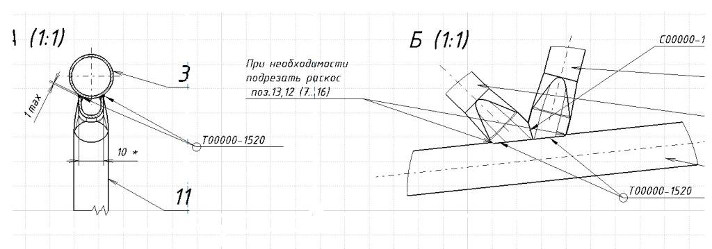

Поплавко М.В. «Сварка в самолётостроении» 1939 г., стр. 175,
Производственная инструкция НИАТ ПИ 1.4.75-2000, стр. 21,25.
Т.е. максимальный допустимый зазор между деталями при сварке деталей толщиной 1 мм при стыковом шве — 0,3 мм, пр Т-образном шве — 0,5 мм.
Показанные фото демонстрируют именно миллиметровую толщину стенки - так надо понимать? Если нет - почему бы не привести цифры для полумиллиметровой толщины стенки: и такие трубы можно варить - и зазоры будут допускаться еще меньше.
Кстати, "о птичках" - кромки трубы, заостренные в виде "ножиков", для сварки непригодны - это не склейка.

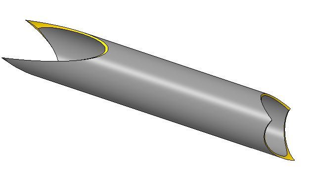

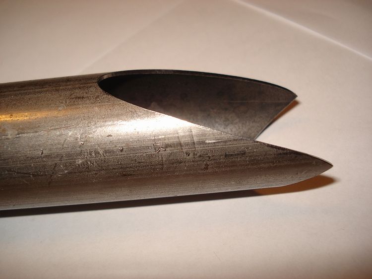

Ещё раз для невнимательных.
Начинающий конструктор на этом бы и остановился, в т.ч. оставив острые кромки и углы торца трубки.
Alexandr Nikolaev
Новосибирск
А это результат нашего моделирования и программирования - во всех точках торца толщина трубки одинакова. Как говориться - почувствуйте разницу.

Александр Николаев, и кому это нужно...?
У вас инопланетные роботы ее варить затем будут?
Чувак с болгаркой элементарно решит вопрос...
Перед мастером со сваркой. :)
...а то и в одном лице  ;)
Для сварщика это счастье, варить такие трубы, а значит качество изделия каждый раз !!!
mz
  А слабо вашему гению от геометрии нарисовать в СОЛИДЕ  как прилегает или стыкуется труба  у которой толщина торца во всех точках одинакова ?  Картинку пожалуйста в студию , в увеличенном изображении .

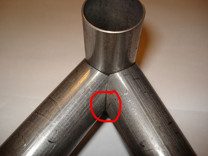

У вас в этом месте  контакт идёт по наружней кромке ,а внутри стенки расходятся   у начинающих  всё пучком. !
