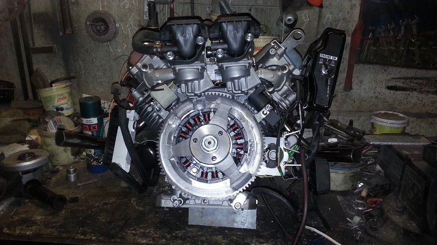

На Лифане маховик такой геометрии, что облегчить его - ещё та задача! Проще изготовить другой.
Юрий Ер
Грамотный, не есть, умный.
Ижевск
Запустил я вас, оставил без внимания.
Нет, нет не каких проблем облегчить. Я уже писал и рассказывал как это делается. Правда балансировать желательно в зборе с коленвалом и поршнями. Это уже под силу продвинутым.

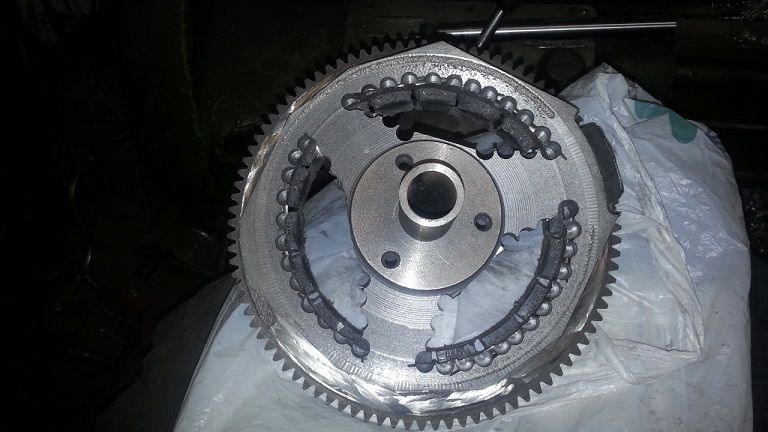

Юрий, подскажите пожалуйста, в какой теме искать Вашу информацию?

А сегодня встречайте лефан в полёте.
Ателье не первого разряда наберитесь терпения есть интересные моменты. На дату не обращайте внимания это моё упущение не установил. А так 14.02.200016. [media]https://youtu.be/M719ZC8Owc4[/media]

Вот нашёл сначала болгаркой срезаешь всё где можно подлезть потом насверливаешь конфигурацию спиц и удаляешь. Потом на поворотном столе на простом фрезере облагородить. Ну и обычная балансировка. Свёрлышком удаляешь метал лишний.
ted77
Армавир
Юрий, спасибо за информацию, фото отличные, как вживую посмотрел. У меня ВМУ с толкающим винтом, так что проблему с охлаждением нужно всё-таки решить, но это уже мелочи. Посмотрел видео, впечатляет. Если не секрет, что случилось с двигателем, какова причина отказа? И на сколько она характерна для Лифана? Или это просто случайный отказ? Назадавал Вам кучу вопросов, извиняйте, если что.
