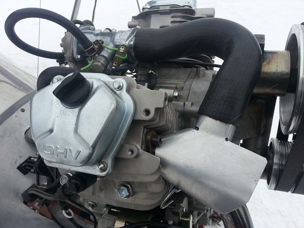

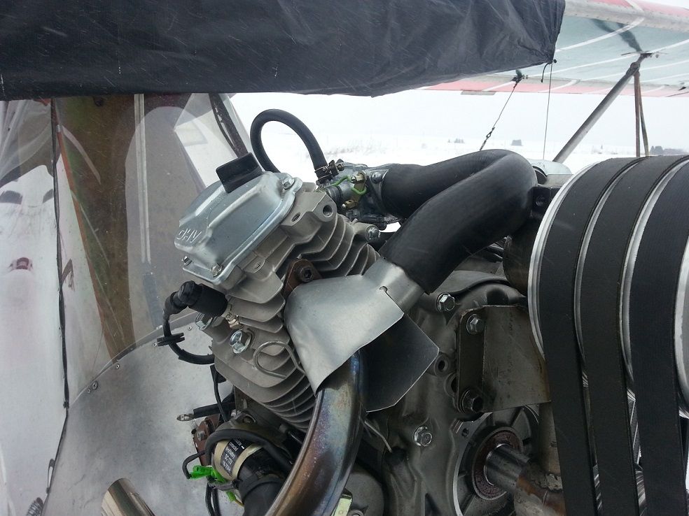

Вот так сегодня установил устройство обогрева карба. Работает хорошо посмотрим как в воздухе будет на днях обещают погоду.
ted77
Армавир
Думаю, что нужно забор воздуха производить с другой стороны выхлопной трубы.
Юрий Ер
Грамотный, не есть, умный.
Ижевск
Думаю тепла будет достаточно трубы очень горячие. Да и скоро лето. Это в обще не понадобится :) Лишняя температура тоже не кчему для этого ставится толстая текстолитовая прокладка. Зимой я её убрал.

Спасибо вас тоже с праздником. Позавчера летали с новым устройством подогрева всё отлично. После посадки карбюратор тёплый, чувствуется на руку. Учитывая ваше замечание подогнул лепестки на входе уменьшил скоростной напор.

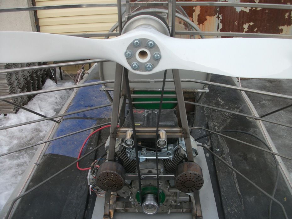

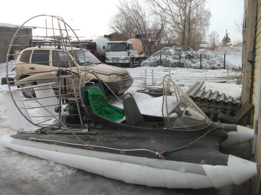

Отгазовал   Лифан 22 л.с.
Редуктор 1:2 , винт 1,75 м. ( сам делаю )
Выкрутил 3600 оборотов .Тягу не мерил .
На днях ходовые испытания .....
