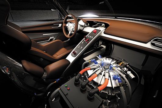

Уважаемые коллеги!  Вот конкретно в этот период проходят пусковые испытания гибридной установки из турбины, литий ионной батареи, суперконденсатора и двух инверторов.
На автобус, или  тепловозик для ж/д  - это пойдёт..... после многократной доработки.
Но гпроблем столько, что не дай Бог что-то подобное испытывать на ЛА!!
Маховик-аккумулятор на пассажирском сиденье..
