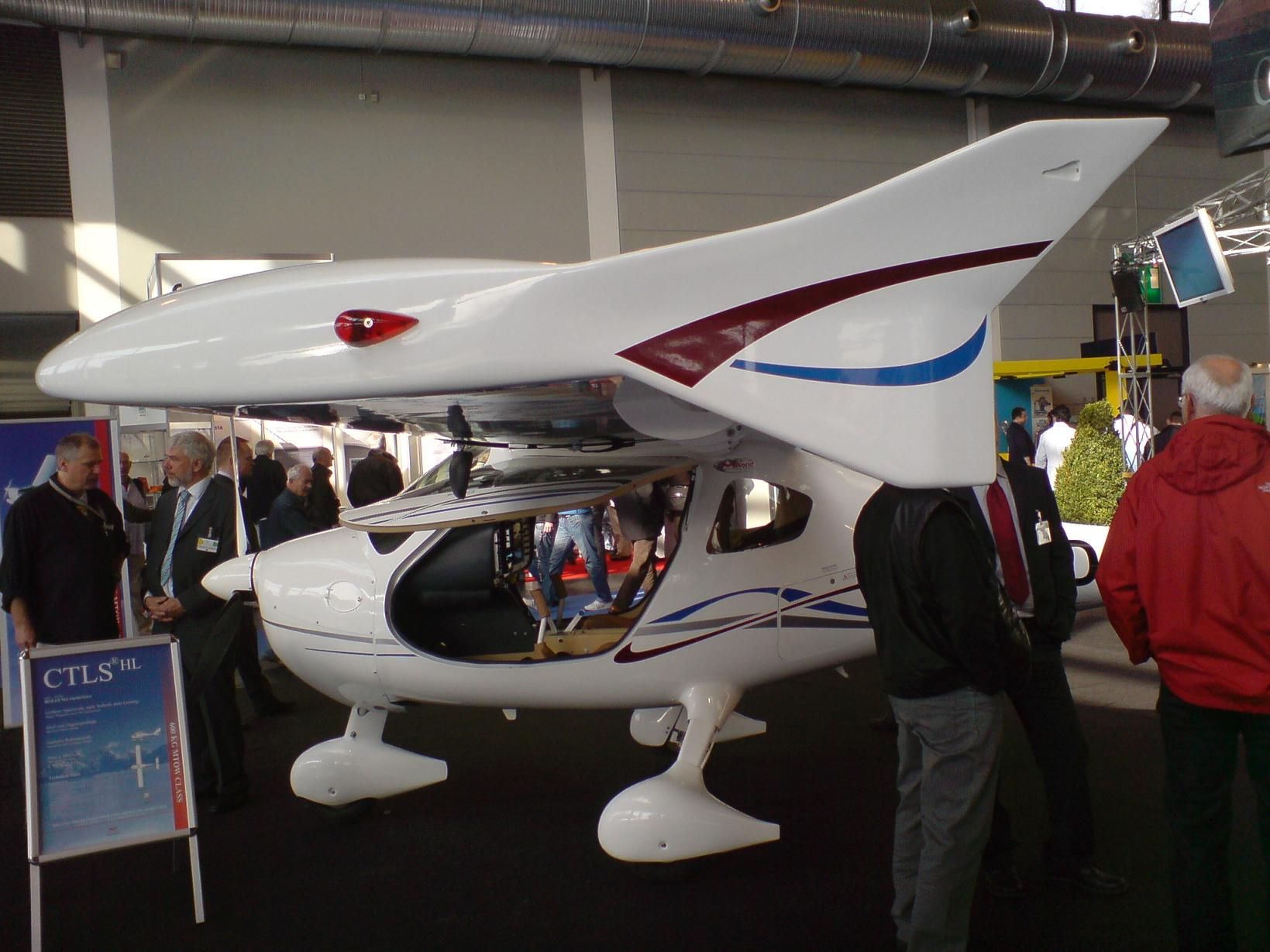

Насчет регенеративного торможения и реверса http://www.innocom.ru/news/razrabotan-pervyjj-v-mire-gibridnyjj-dvigatel.html Старая правда ссылка.
Все самолеты гибридные будут полагаю сделаны из композитных материалов а раз так то производство их должно быть удешевленно. Станки ЧПУ в помощь  и без них не обойтись при изготовлении сложных деталей самолета а так же таких как ТРД генераторов и самих электрических двигателей.  Полагаю что стоимость Ёропланов будет падать и падать и приравняется к стоимости автомобилей в будущем так как при большом выпуске идет унификация комплектующих. Мощность суперкапов так же будет увеличиваться и достигнет 100Вт кг (графен как основной пористый материал). Вес уменьшится соотвественно до 30кг ~150кВт в течении 1минуты. 100кг ~500кВт/мин. Гибридная электрическая установка в целом будет весить меньше чем поршневые двигатели сейчас а так же экономия топлива и надежность очень сильно увеличится.
Я не рассматривал возможность установки аккумуляторов на Ёропланы... зачем? если полетать вечером над полем то да.. а если куда ни будь далеко и что бы было надежно то нужен гибрид и мы об нем говорим.
. "Предполагается, что бензиновая составляющая двигателя будет использоваться при взлете и посадке, а электрическая — во время самого полета. "
-я видел это устройство на Фридрихе два года тому назад
=конструктор говорил обратное=эл.мотор используется как бустер на взлёте а также как стартер и генератор.
лишних аккумуляторов я там не видел...
    192,6 КБ · Просмотры: 198
а придётся юзать гибридную схему. Но в таком случае, я бы отказался от аккумов/суперов как аварийного источника, максимум - буфер для сглаживания переходных режимов.
В этом и собака порылась... 😉 Приходится рассчитывать на примерно 30% времени - переходные режимы (помню, что вопрос спорный, но для расчетов можно). Хорошо оптимизированный бензоген (БГ) желательно эксплуатировать в расчетном (узком) диапазоне нагрузок. Это и определяет объем батареи (капа). Как не крути, получается довольно прилично. Или слишком частые включения/отключения БГ. Да и философия гибрида хороша именно наличием накопителя. ИМХО
