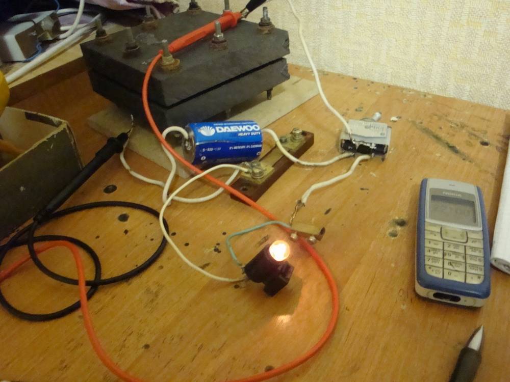

Я не скоро выложу видео и характеристики своих суперкапов. Пока сам буду испытывать в конце этого месяца.  На графен все смотрят.. больше емкость развить можно и скорее всего из него будут суперкапы для Ёропланов и другие несущие элементы делать.
Самодельный суперкап.. 🙂 емкость 80ф.    http://flyback.org.ru/viewtopic.php?t=4899&postdays=0&postorder=asc&start=50
    75,2 КБ · Просмотры: 164
