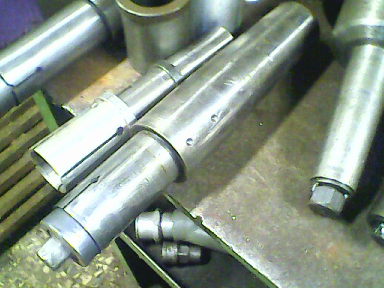

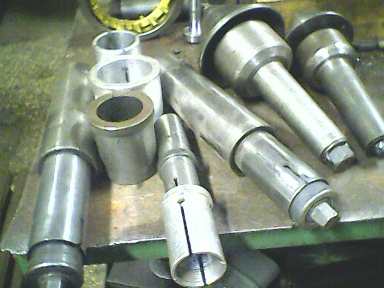

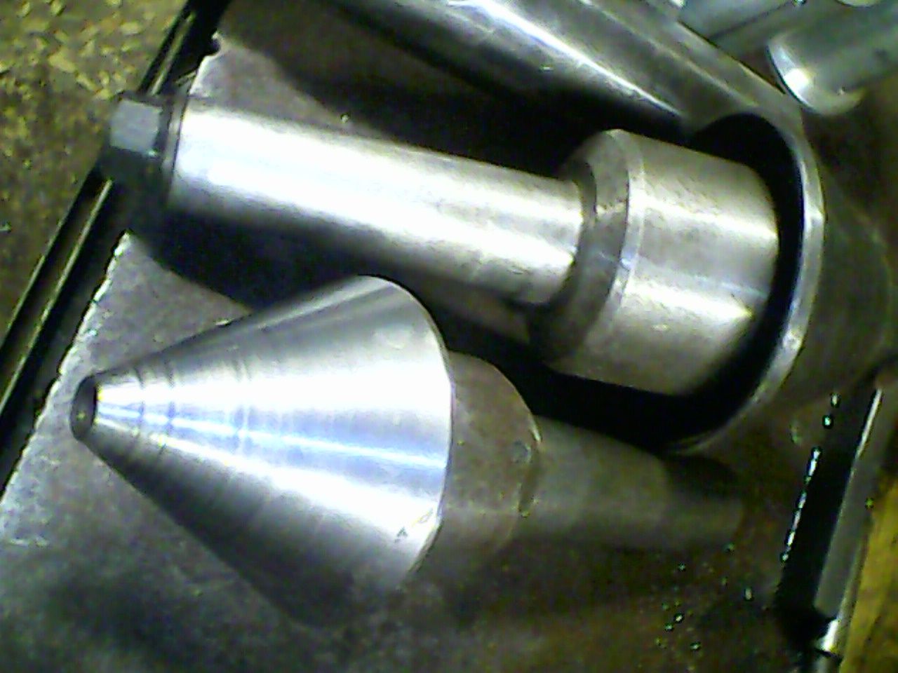

Раз возник вопрос по поводу токарной обработки гильзы... .
Если делается одна - две гильзы ,просто *пропылить* по наружи, зажать за
чистое и расточить внутри. Затем ту часть, где бурт,она будет с более
толстой стенкой, взять *на розжим* и подпереть грибковым центром (большой универсальный
конус). Когда гильз много, очень поможет специальная оправка,устанавливающаяся
в конус шпинделя ,при снятом патроне. В ней крепление гильзы осуществляется за
внутреннюю поверхность. Впоследствии ,на этой же оправке,очень выгодно-удобно
вести окончательную обработку цилиндра в сборе.
Фото сделаю.

Оправки для обработки деталей типа втулок.
    123,3 КБ · Просмотры: 221
В одном сообщении не получилось .Пояснение ,поскольку на каждый размер
железку делать накладно , основных минимум , а дальше -- переходные
втулки под каждый желаемый размер.
