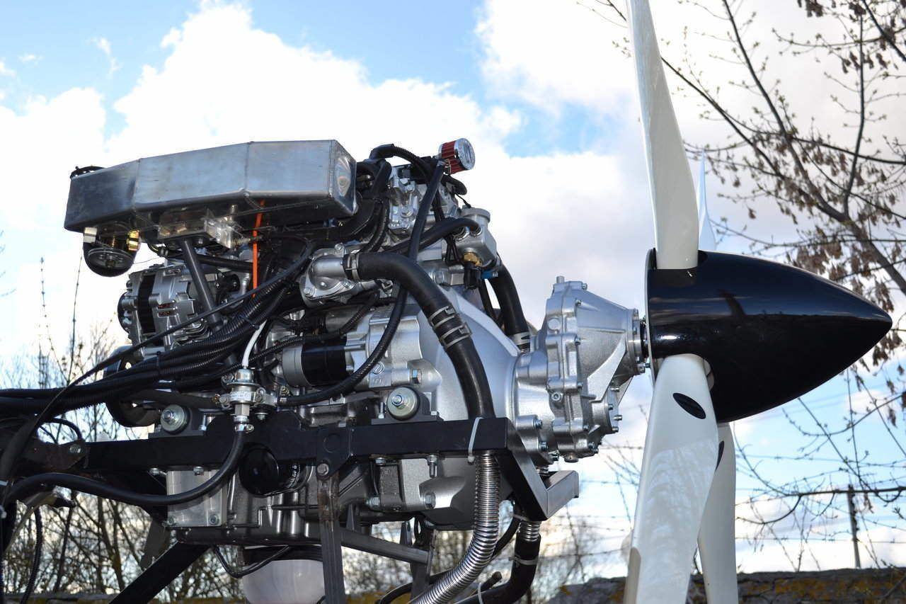

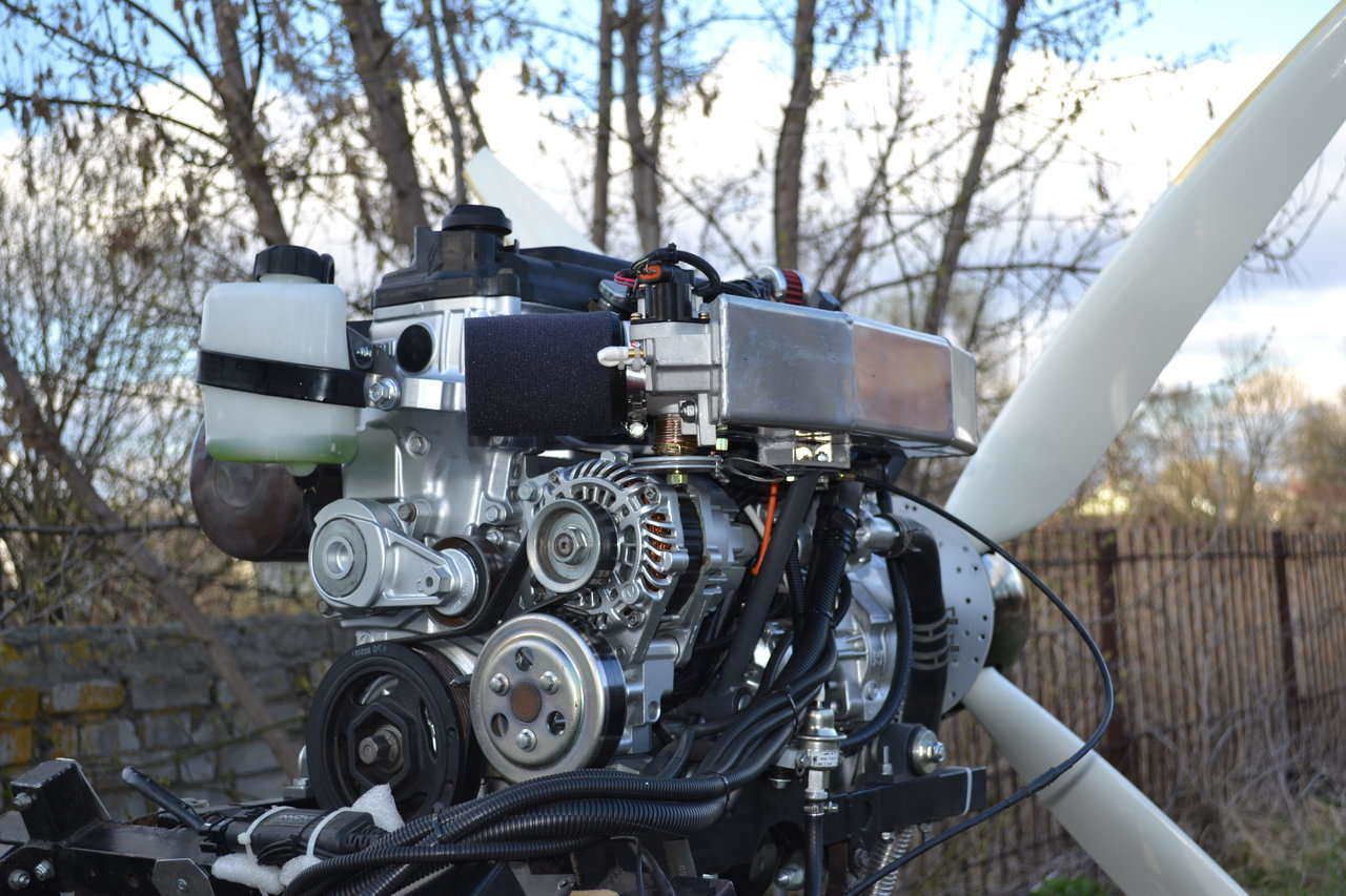

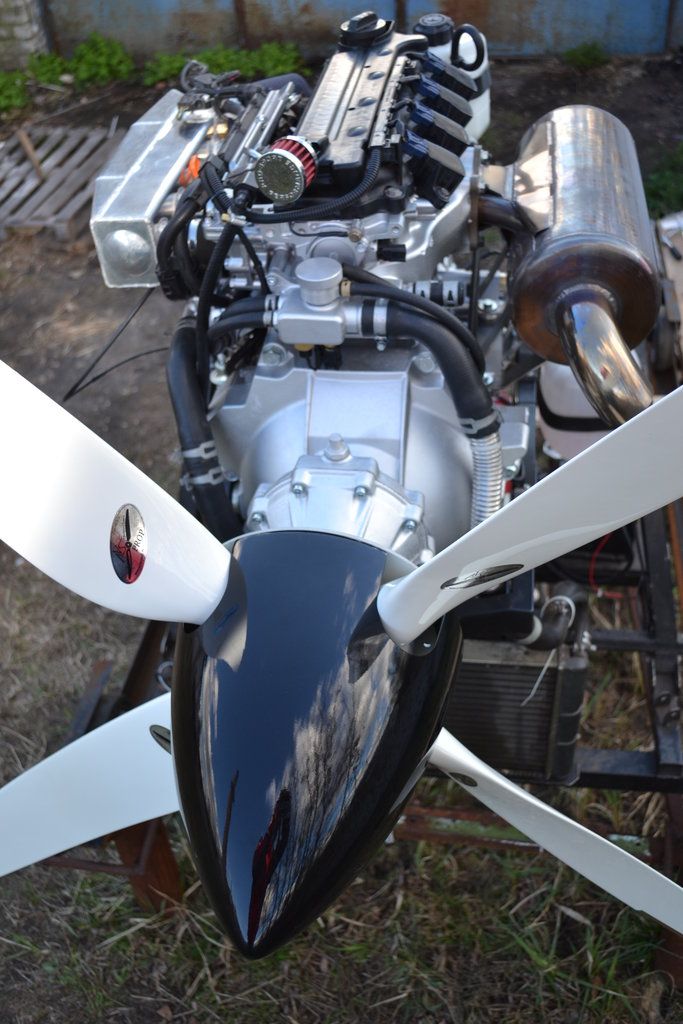

Построили силовую установку в средней комплектации. Впускной ресивер наш, облегченный, но оставили родные генератор и стальные шкивы. Ну и, посмотрели, как с коком выглядит.

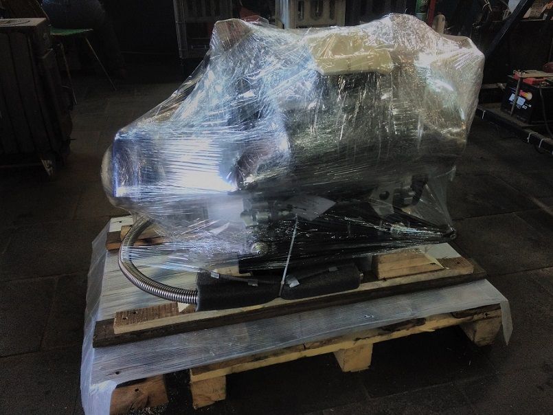

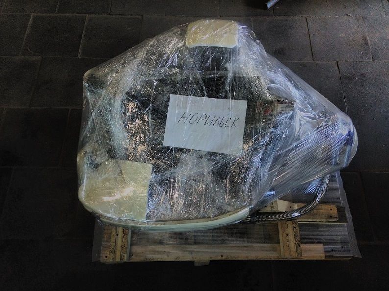

Добрый вечер.
Сегодня отправили очередную  силовую установку на базе двигателя L15A (от а/м HONDA-"Fit").

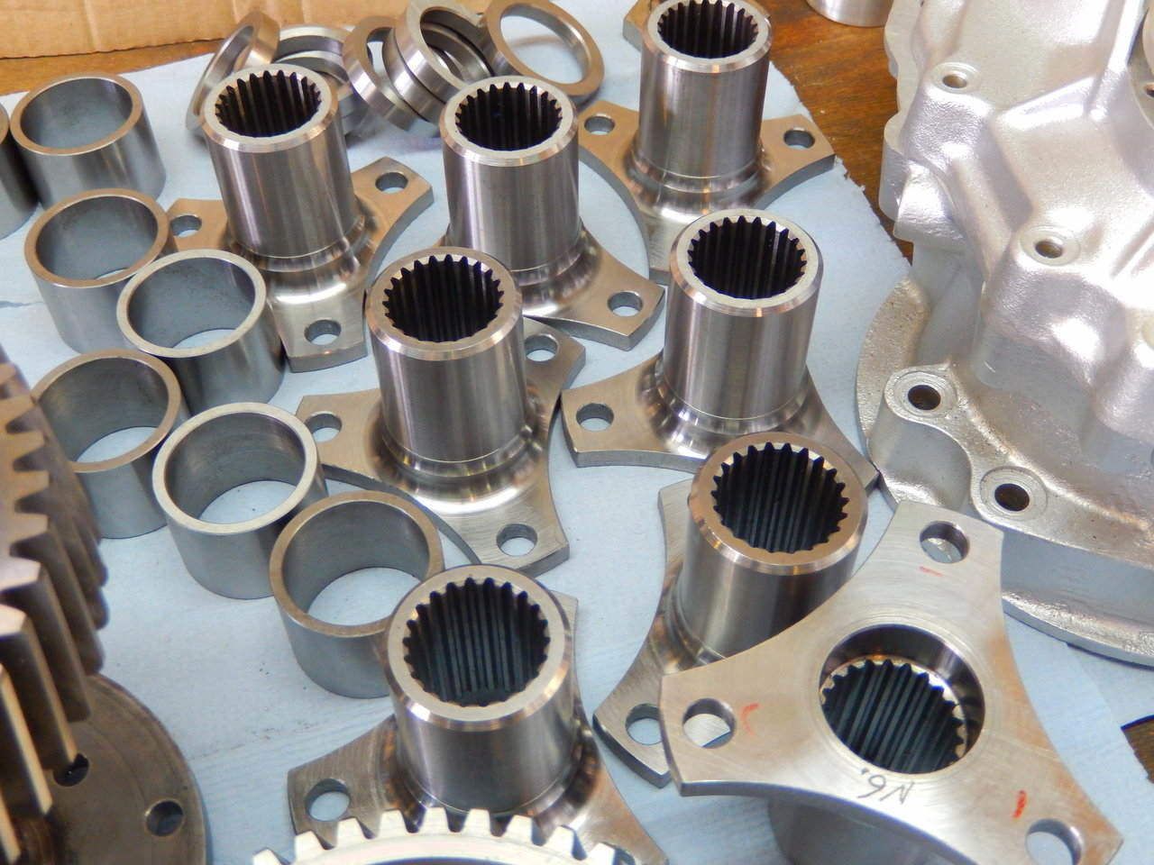

Здрастауйте. Подскажите сколько стоит ваш редуктор (2,5) ?С уважением Сергей.
Цена редуктора - 92 т.р. В стоимость входит маховик с венцом и переходником между двигателем и редуктором. Переходник состоит из "вертолетика", установленного на коленвал, демпфера, "вертолетика" с внутренними шлицами, крепежа. Два "вертолетика" сцентрированы друг с другом, на шлицевом установлено уплотнение, препятствующее вылетанию смазки из шлицевого соединения. В комплект входят 6 удлиненных болтов М12х1, крепящих "вертолетик" и маховик к коленвалу.
