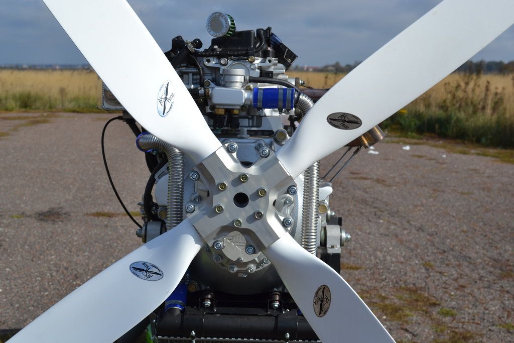

Принимаем заказы на СУ Honda L15.
    160,3 КБ · Просмотры: 504
    157,1 КБ · Просмотры: 488

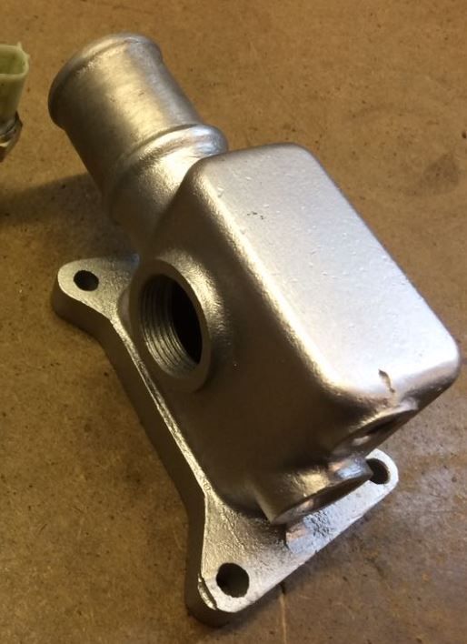

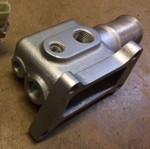

Расширительный системы охлаждения, Вашего производства и изменёнными креплениями шлангов,
По - любому  раздельная  покупка по  агрегатам  приведет  к  доп.  затратам, настройкам  и  т.д.  мотор  в  комплекте  уже  доведен, отличный  агрегат, жаль  , что  строить  больше  ничего  не  планирую , в  своё  время  взял  бы  не задумываясь.

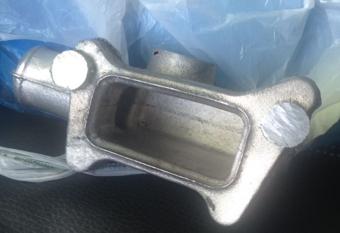

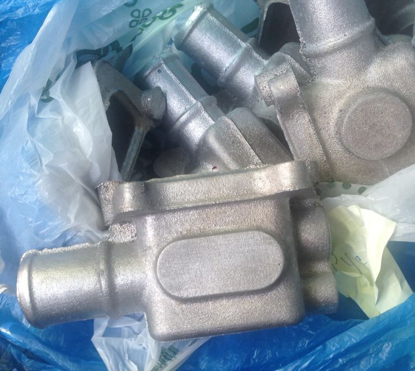

Это не расширительный бачок. Это переходник, позволяющий более удачно развести шланги системы охлаждения, чем при штатном исполнении. В нем нами устанавливаются два датчика температуры и клапан давления. Мы эту деталь отливаем, потом обрабатываем. Вопрос в том, для чего она Вам нужна? Т.е., в каком виде и для чего Вы ее будете устанавливать.
Отливка:
    108,9 КБ · Просмотры: 364
    39,3 КБ · Просмотры: 370

Уточню - более удачно развести шланги на нашем дельталете.
    99 КБ · Просмотры: 374

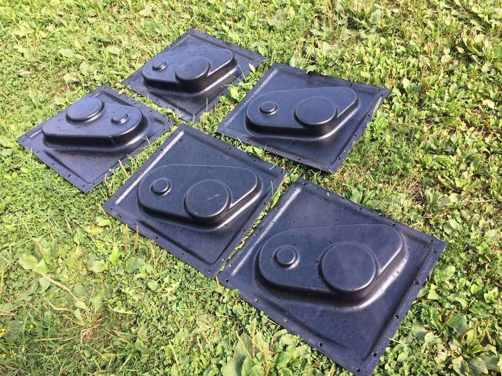

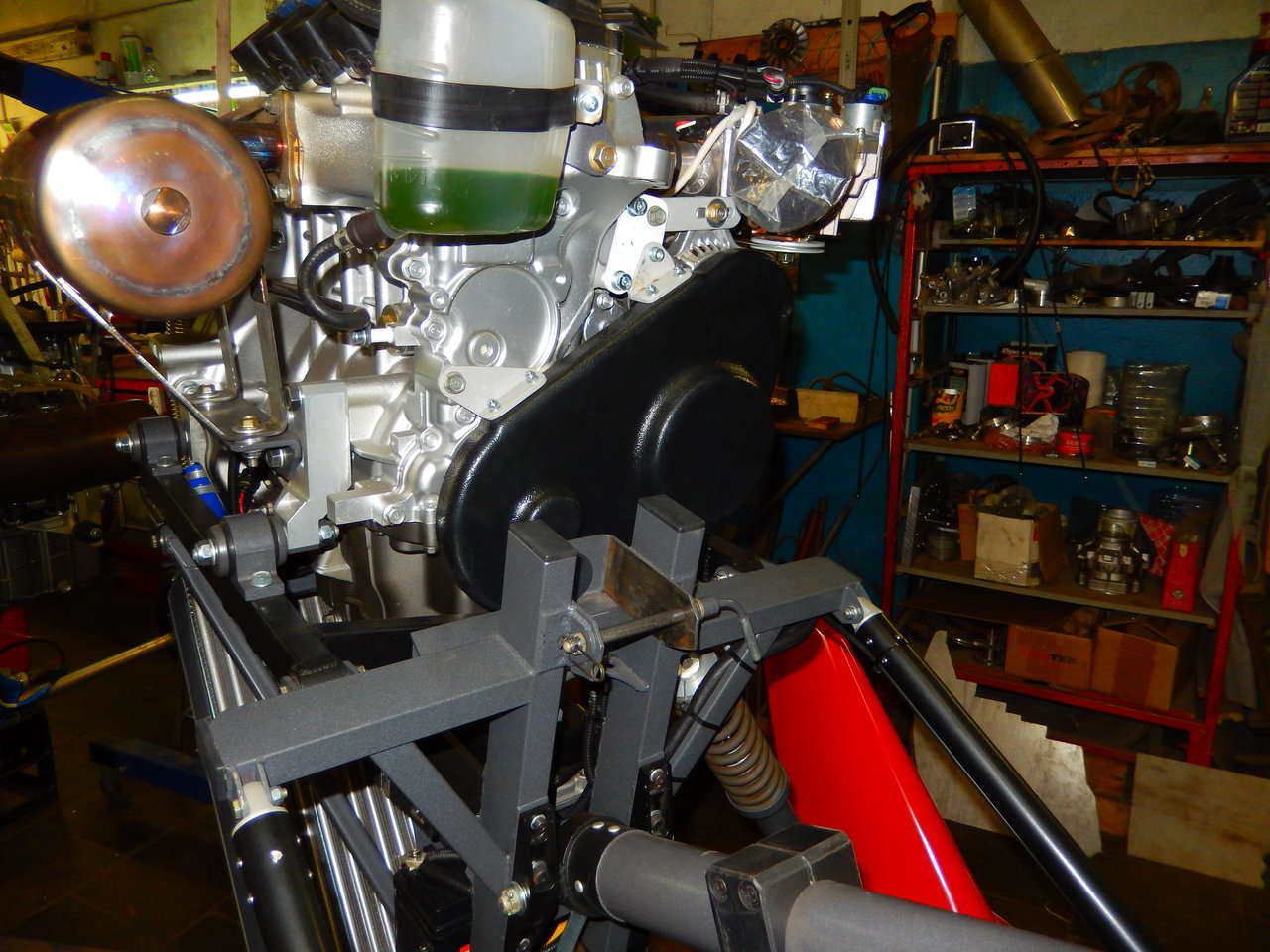

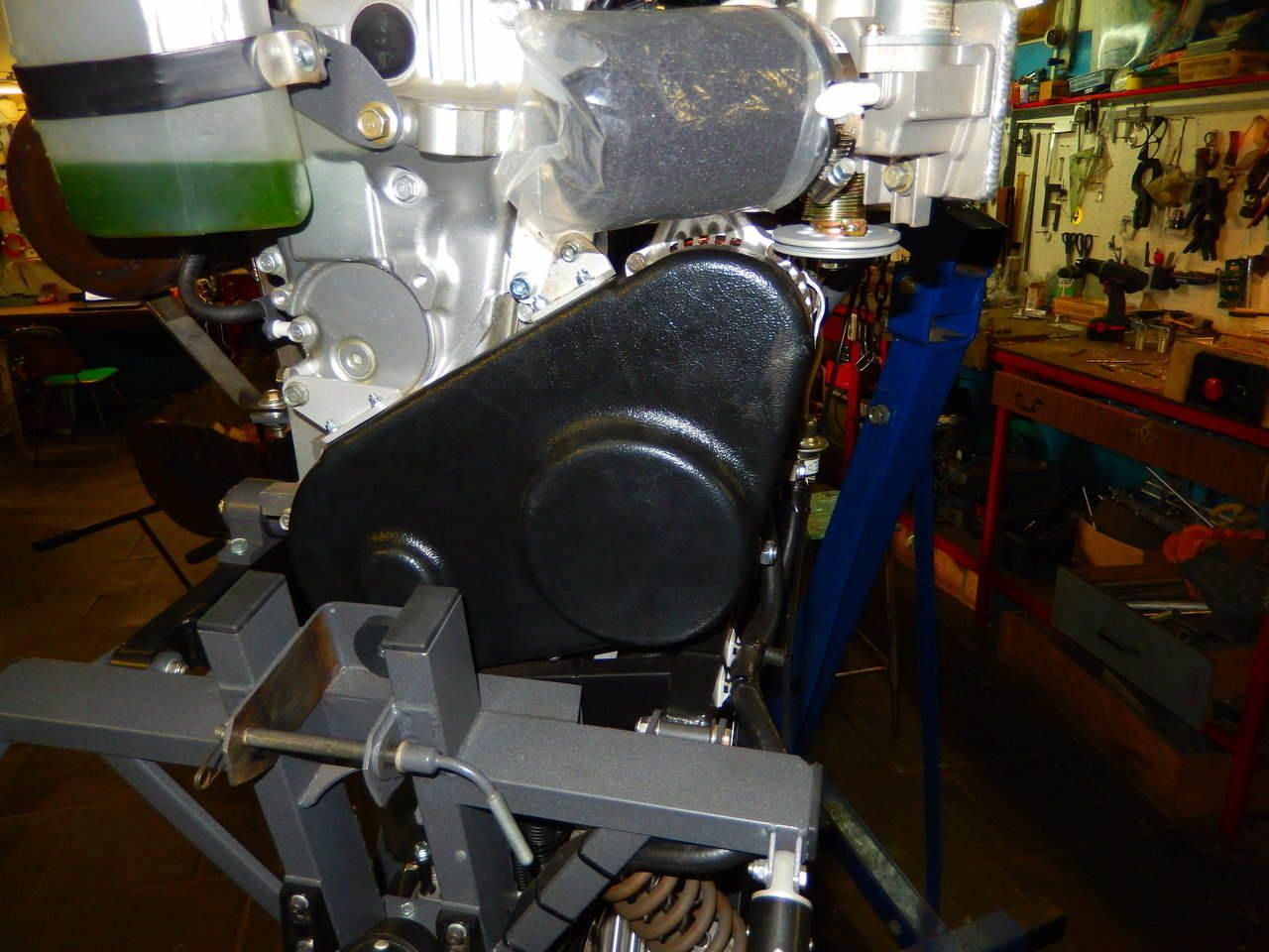

Для облегченного, "авиационного" варианта силовой установки изготавливаем защиту шкивов и приводного ремня. Цена с крепежными деталями - 4.800 руб.
    131,7 КБ · Просмотры: 450
    149,6 КБ · Просмотры: 454
    175,4 КБ · Просмотры: 474

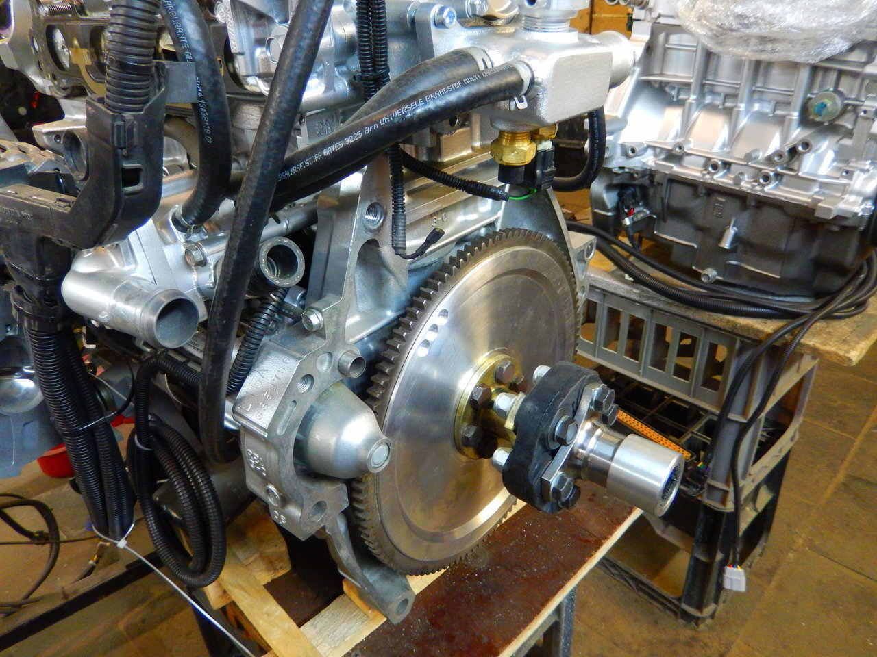

Александр, скажите, пожалуйста, куда Вы установили маркерный диск и датчик положениея коленвала? С уважением, Иван.
Извините, не видел...
Маркерный диск - родной, внутри мотора. Соответственно, и датчик стоит на своем месте.

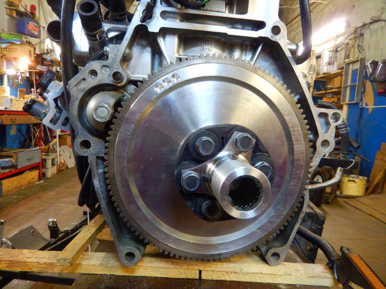

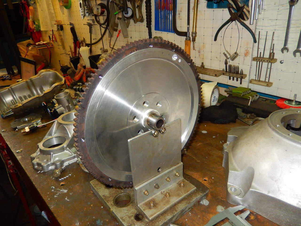

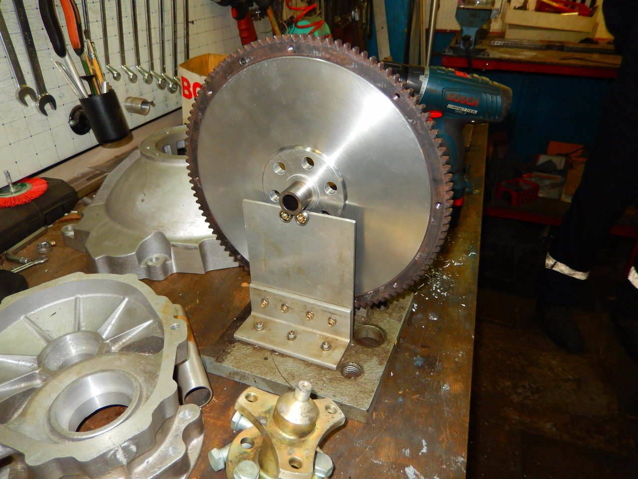

Балансировка маховиков.
    138,4 КБ · Просмотры: 481
    150,2 КБ · Просмотры: 462
