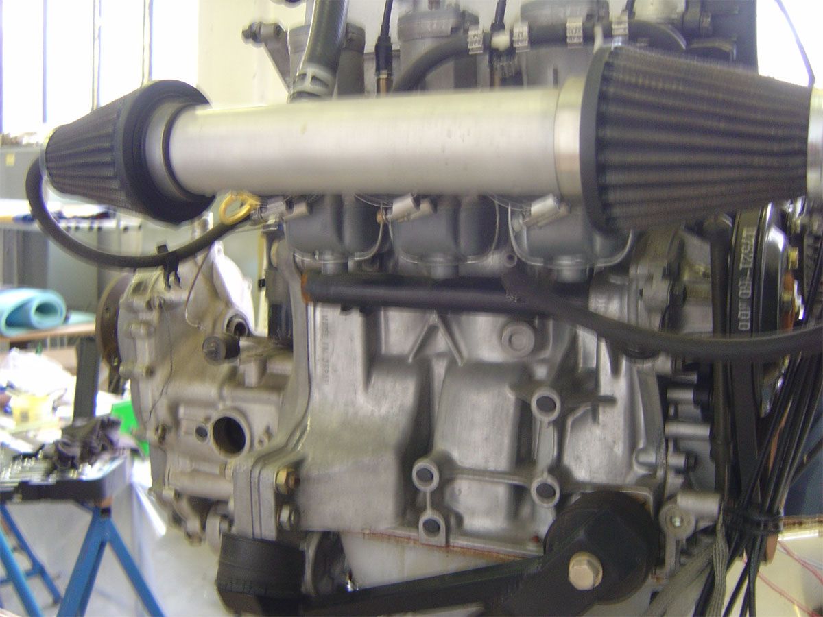

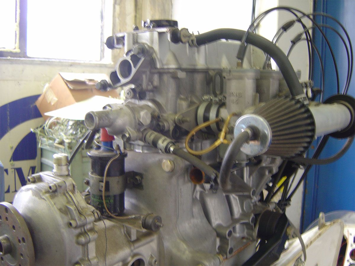

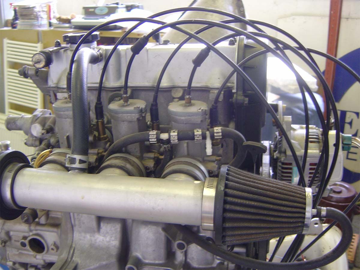

вот так выполнен обогрев карб-ов G-10, в трубке "воздухана" проложен змеевик из медной трубки и по нём циркулирует охлаждающая жидкость.

Пришёл к этому тоже (виток от обратки охлаждающей жидкости над диффузором карбюратора). Пару недель назад сделал себе похожую систему на своём G-15.
Система себя оправдала - поднимался при температуре +15 на полосе до высоты 2300 м над уровнем полосы, влажность 95%, температура на 2300 +8 (брал с собой термометр).
Дополнительно планирую установить жалюзи на радиатор, чтобы регулировать температуру ОЖ не только при помощи оборотов двигателя. Уже подобрал подходящие от "Москвича 403".
Сейчас нахожусь в отъезде, через пару недель выложу фото, раз уж я замутил эту ветку.

Проложенный змеевик из медной трубки, с одной стороны хорошо, но как вы  будете регулировать температуру воздуха? А если в один момент эта трубка протрётся или переломится, это же сразу гдроудар.
