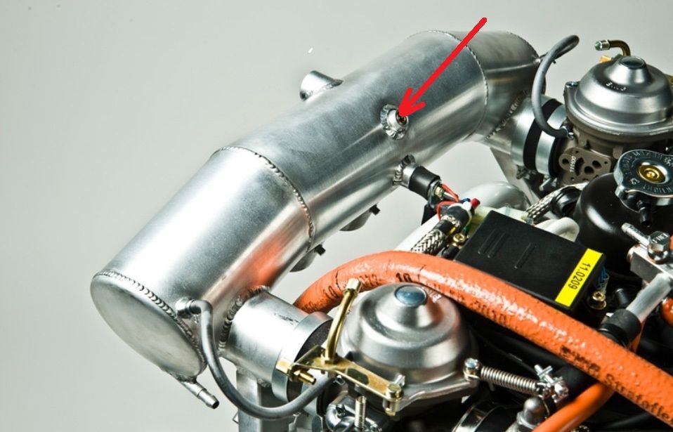

Gleb Sonic, если датчик т-ры поставить перед карбом, он покажет т-ру окружающего воздуха. Это тоже нужно, но зачем так сложно.
   Датчик эл. термометра нужно вставить в воздуховод сразу за карбюратором. Он покажет т-ру уже охлаждённой топливно-воздушной смеси. Если она будет около нулевой, то в карбюраторе возможно обледенение.
Думаю не стоит ставить за карбюратором ,все верно при распыление бензина  происходит понижение темп.примерно на 15* ,но все таки нужно ставить датчик перед входом в карбюратор, так везде принято на любом самолете ,вы представьте себе, сядет пилот у которого навыки с других бортов серийных в том числе  на такой борт  и у него будут непонятки почему температура смеси (воздуха горячего и холодного)  вместо положенного от +10* до +40*  будет показывает 0*
Только не понятно как это поставить "сразу за карбюратором", там же "штаны" на цилиндры уходят. Может все-таки прикрепить датчик снаружи на сетку воздушного фильтра поксиполом и следить за температурой, чтобы не опускалась например +5 на входе
Вообще то нужен вот такой ресивер ,там есть место я показал стрелкой куда датчик вкручивается ,у ресивера там внизу есть  заслонки при помощи которых смесь и регулировается ,если нужен такой ресивер могу изготовить!http://www.reaa.ru/cgi-bin/yabbA/YaBB.pl?num=1357756324
