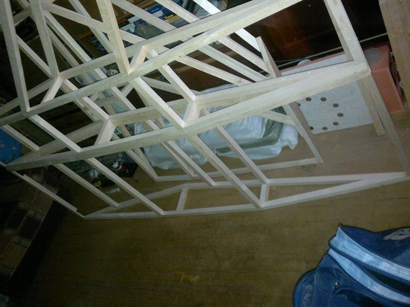

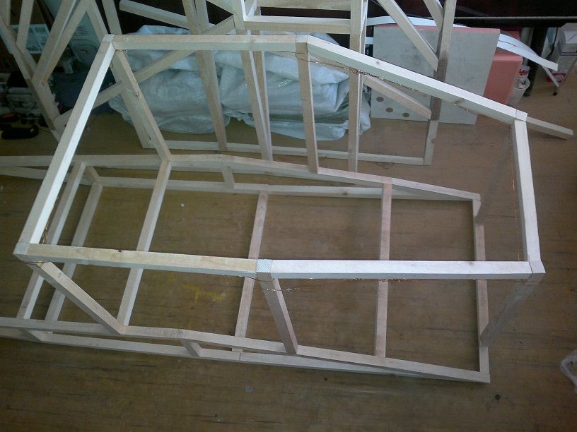

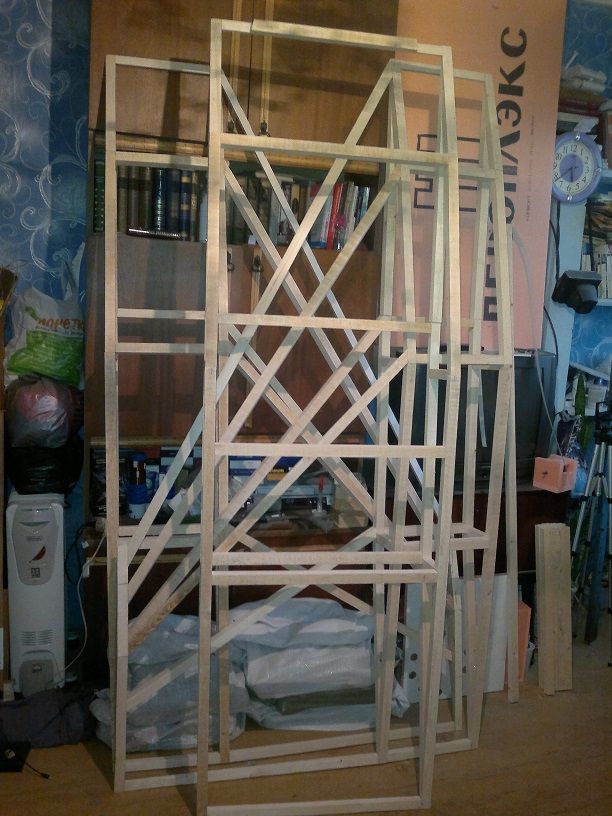

Постройка продолжается - начат каркас, да и крылья немного продвинулись. Сейчас все склеивается на силикатный клей, позже все места соединений будут обклеены стеклопластиком.
    87,7 КБ · Просмотры: 326
    81,7 КБ · Просмотры: 362
    93,7 КБ · Просмотры: 341

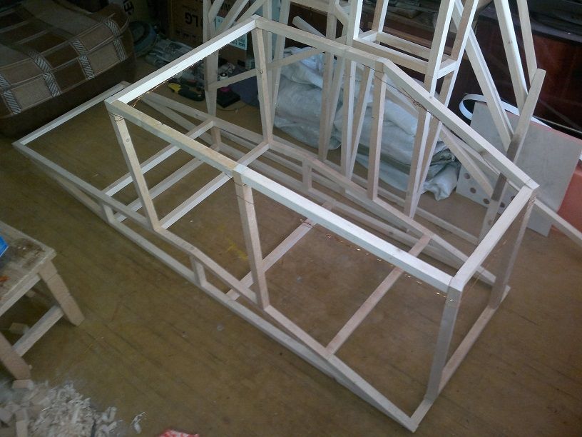

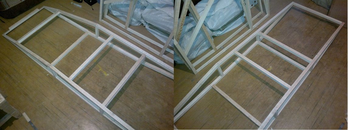

Я сперва весь каркас склеиваю клеем для удобства, что бы затем обклеить все соединения стеклопластиком за раз или два + часть соединений будет усилена саморезами с клеем.
Сегодня продолжил клеить кабину
    81 КБ · Просмотры: 343
    73,9 КБ · Просмотры: 349
Коллега, а на чем основан выбор клея, можете пояснить?
Я с ним часто работал раньше, меня он вполне устраивает, он не уменьшается в размере при затвердевании, не промачивает склеиваемые поверхности как например ПВА(клеи на водной основе) + им можно заполнять щели при неточной подгонке деталей.
Перед тем как начать склеивать каркас я провел небольшие испытания: склеил несколько брусков силикатным клеем, эпоксидной смолой, эпоксидным клеем(модифицированной эпоксидной смолой). Итог: эпоксидная смола хуже склеивает+ нужна очень точная подгонка сливаемых плоскостей и обязательное закрепление склеиваемых деталей еще каждый раз смешивать эпоксидку с отвердителем, в общем возни много а толку мало. Однако другие клеи я не проревел, скорее всего есть что лучше силикатного клея.
Еще раз повторюсь я склеиваю наклей что бы потом можно было легко обклеить соединения стеклотканью с эпоксидной смолой.
