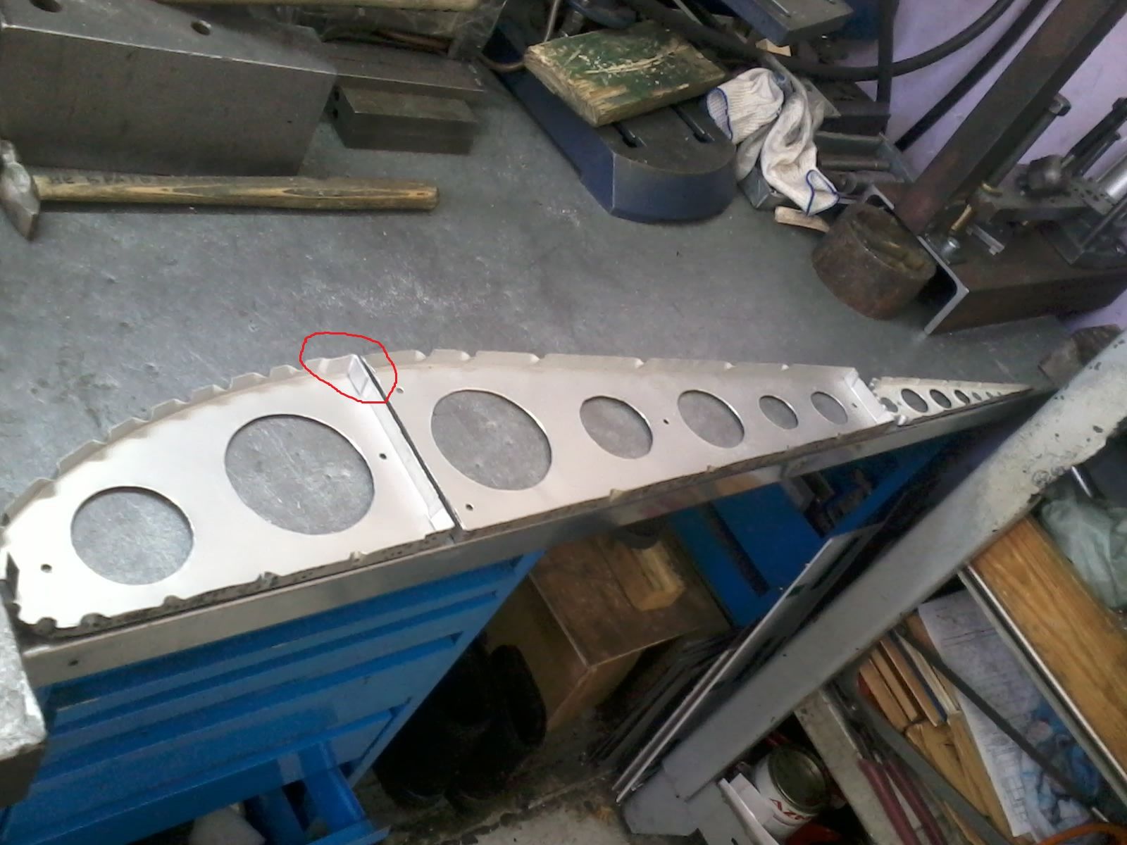

Б Б, то, что меня изумило-не что иное, как подсечки под полки лонжерона и стенки! Изначально показалось, что там углы нервюры не разрезанныеo_O, но приглядевшись в увеличенное фото, теперь думаю, что разрезанные всё ж...
Однако подсечки отформованы очень чётко для Д16Т. Есть к чему стремиться!:)

Да. Выдерживайте радиусы. Гнуть прессом. (Тисками , струбцинами). На кромках (против гиба) снять пологие фаски , закруглить переходы фасок , заполировать.

Ну да, ещё гнуть нужно поперёк "волокон" метала что-бы не треснул, а затем ещё проверить изделие на наличие микротрещин на изгибе... Что-бы гнуть Д-16Т его надо сначала "отпустить" ;)

Поперёк - необязательно.

Когда Д-16Т отпустят - он станет Д-16М, до старения. Если отжечь - от до закалки и старения.
Всё правильно Вы говорите. Я просто не стал описывать все нюансы термообработки разных сплавов металлов, а просто заметил что Д-16Т не очень хорошо гнётся без термообработки...

Прежде чем гнуть детали рамы шасси, мы пробывали разные варианты гибки образцов - одинаковой толщины листовой Д-16Т чаще ломался(трескался) когда его гнули вдоль волокон и это факт!

Вы же сами написали что "штамповали" нервюры из Д-16Т - вот люди и обсуждают правильность выбранного Вами материала... Вам это не интересно(для Ваших же знаний)?
Каких знаний ? Это уже сделано.Я задал вопрос . ответте! Причем нервюры?Обсуждайте дальше для моих знаний.И если я хочу помочь , то без лишней болтовни приезжайте и забирайте весь комплект оснастки для изготовления нервюр.Даже покажу как это делается.И все даром.

Я повторю вопрос, если он не был понят. Каким образом, вам удалось сделать из д16т то место которое я обвел красным на фото.
Фото формблока в студию, и желательно клеймо на листе металла из которого делали.

Ну это же не одна штамповка: в противном случае, никаких гофров на полках не потребовалось бы. Просто, сзадиноска сделан отгиб, а на полках - также отгибы, образовавшие сей угол: по-моему, видно отчетливо. А решение - вполне себе: хотя, я бы предпочел иметь уголки на стенке лонжерона. Тогда нервюры можно выставлять по теор. контуру, не беспокоясь об одинаковости сгибов всех нервюр.

Владимир Павлович, там не видно толком. Если там отгибы и перехлест, создавший такой угол, тогда понятно. Я фотку увеличил, и то создалось впечатление что сделано за один раз. Отверстия в углу нет
