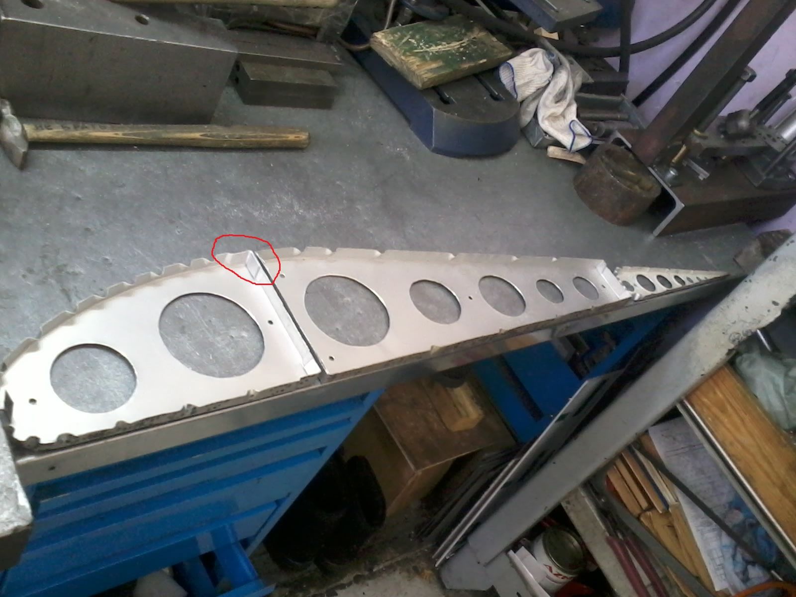

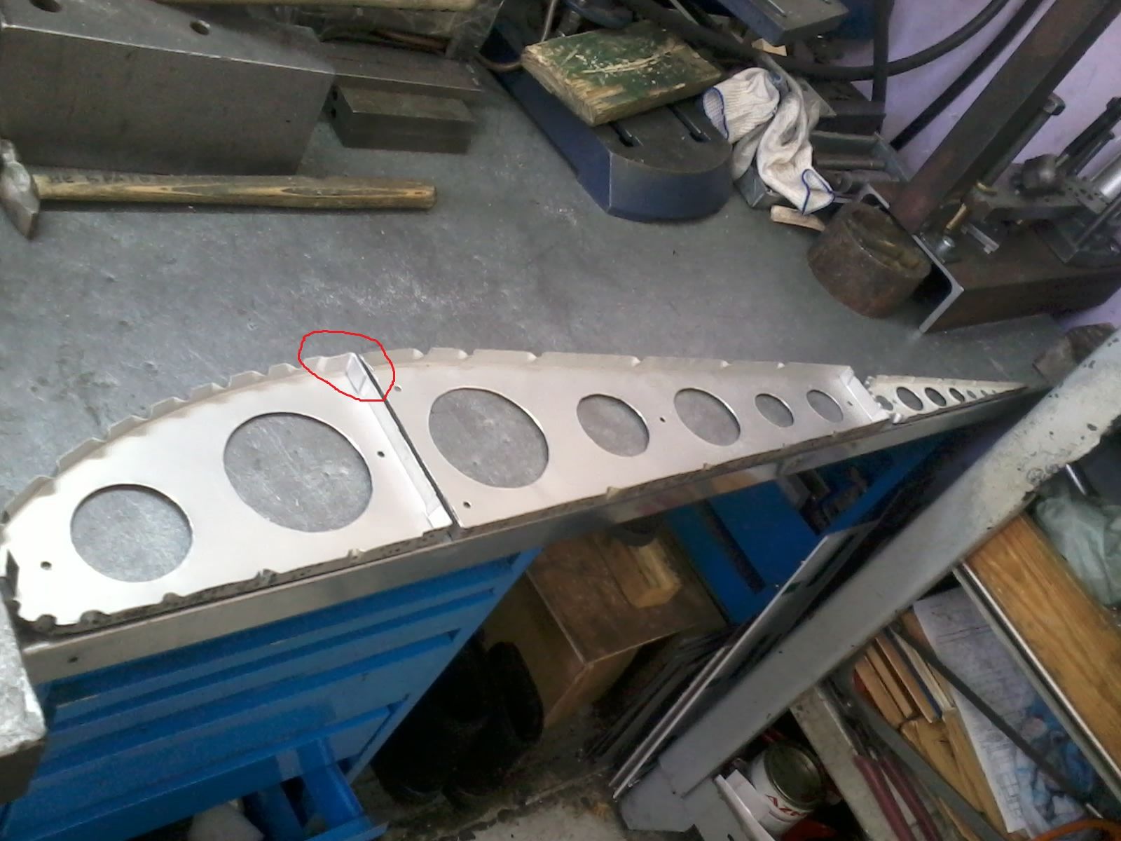

А,если нервюра сделана из более мягкого сплава?Что будет?Погнется в полете?На некоторых видео,полки нервюр сгибают пальцами,потом молотком,возможно потом и летает крыло.Кто что думает?
Владимир Павлович, там не видно толком. Если там отгибы и перехлест, создавший такой угол, тогда понятно. Я фотку увеличил, и то создалось впечатление что сделано за один раз. Отверстия в углу нет
Пора в Нижний скатать и получить необходимую технологию , задаром ! 😉
В углу - нет; но под отогнутой частью со стороны лонжерона тени отчетливы, в случае такой штамповки теней не было, но был бы виден участок сгиба, как на остальной части.
Но на самом деле, лучше, вообще ничего на нервюре не отгибать, а приклепать ее к уголку на стенке лонжерона, спозиционировав ее строго по шаблону и перестыковав полки нервюры с полкой лонжерона.

Я повторю вопрос, если он не был понят. Каким образом, вам удалось сделать из д16т то место которое я обвел красным на фото.
Фото формблока в студию, и желательно клеймо на листе металла из которого делали.

Не обижайтесь. Спрашивающий хотел убедиться в марке материала - это первое , и второе : подробности он спрашивает чтобы поучиться у вас.

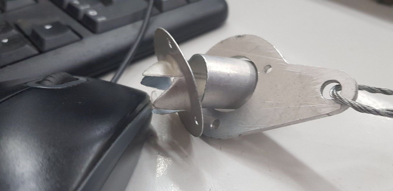

Да, это проблема для меня была. Да еще проблема с фотками.Я бы мог все показать.на словах сложнее.Пытался вытягивать стаканчик. Долго,лень.Получилось ,вот прям в руках у меня.Вот сейчас молодежь поможет насчет фотки.
