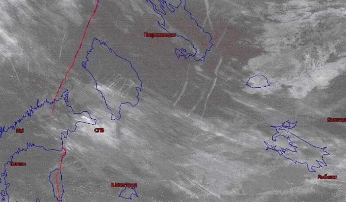

Картинки принимаю на собственное оборудование.
Есть простое, это для АРТ, разрешение 4км/пкс, и есть сложное, для HRPT, разрешение 1км/пкс.
Снимки выкладываю сразу после окончания сеанса приёма (спутник уходит за горизонт)

Совмещение 4 и 5 каналов хорошо выделяет следы от самолётов.
На снимке видно, как какой то самолёт нарезал круги над Ладожским озером.
Снимок принял со спутника NOAA 16 15 октября.
    53,7 КБ · Просмотры: 263
