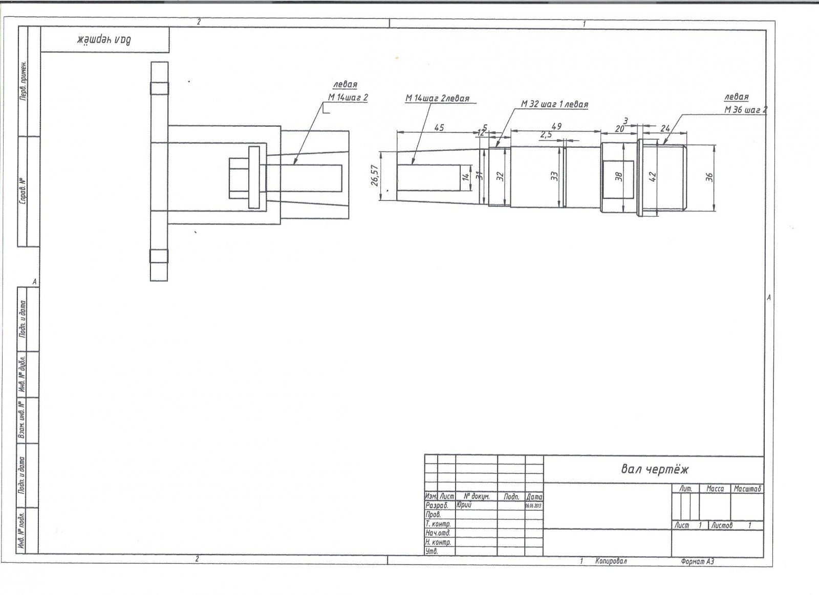

Я где то выкладывал чертежи и описывал процесс но не помню. Где то в своей теме. В общем я срезал погнутый вал нарезал резьбу внутри и с фиксатором резьбы ввернул новый свой усиленный. Со стороны наховика установил траверсу с упорным подшипником. Где то есть всё подробно. Маховик по началу ставил облегченный сейчас отошёл от этого. Хотя без редуктора можно облегченный. Но использую не демпферное кольцо а часть бублика. Так как венец находится на нём.

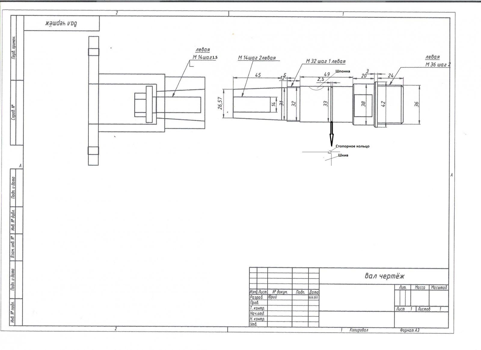

Несколько изменённый чертёж. Резьба на болту. Стопорное кольцо и шпонку указал. Да где размер 38 это лыски шестерни масляного насоса. Бурт 3мм заглублён в расточку. Все шейки обработаны в люненте с припуском на шлифовку затем про шлифованы как шейки коленвала.

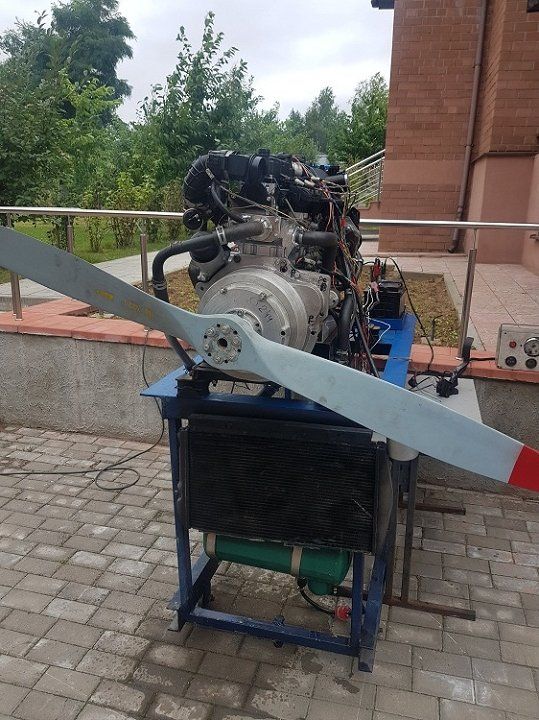

Испытал сегодня на прямом приводе.
Муфта работает хорошо.
Больше 2700 об этот винт(1.65 м на 60 лс. от мотора Робин 440) не крутил. Боюсь, что мотор его порвет. Сам мотор работает еще без нужной программы в аварийном режиме до 70% свой мощности.
Приедет программист, доделаю стенд и с нормальным винтом 1.81 м замерю тогда тягу.
tps://youtu.be/T5jcZS801EI
20200822_130436.mp4 (32463665)

Вес двигателя с центробежным сцеплением всеми системами, шлангами, проводкой и блоком управления, жидкостью и маслом 98 кг.
Шага винта я не знаю. Этот винт ставился на 2-х местным МДП (Т-2) с мотором Робин-440. Мотор 50 лс .
Мотор еще не доведен до нормального режима. Приедет из отпуска программист. Доделаем программу. Поставлю винт или 107 саблю или 109 саблю и на стенде замеряю тягу.
Это пока только показ того, что этот мотор будет выдавать что от него хотят.

Если не хотите последствий. То проточку под стопорное кольцо уберите. Замените на резьбу.
Жизнь человеческая бесценна.
Вы немного не до поняли. Стопорное кольцо нельзя заменить резьбой. Это просто упор не дающий шкиву сдвинуться дальше. Можно проще сделать утолщение вала. Кольцо возникло стихийно когда при установке я понял, что шкиву некуда упереться. Можно было применить распорную втулку но учитывая большой запас прочности вала я пошёл по пути наименьшего сопротивления. нарезал канавку радиусную. Это своего рода галтель. Которая как правило делается для снятия, точнее распределения нагрузки в местах их концентрации. Этот вал установлен на аэросани служит исправно с 20009 года.

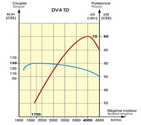

Есть ли у Вас картинка внешней скоростной характеристики этого двигателя? Интересно глянуть.
Я Вам написал лишь только по причине, что у Вас есть шанс из за этого стопорного кольца пополнить негативную статистику этого Форума.
А дальше дело ваше.
У меня винты летали из-за стопорных колец на аэролодках. И диаметр вала был Ф45. А там дальше Вы сами выводы делайте.

Это обычный мотор Пежо-Ситроен 1.4 турбодизель с 2002-го года выпуска.
График показан у стандартного мотора.
Мой сейчас пока работает именно по нему. Но до 3000 об мин. Он пока не с измененной программой впрыска.
С родной турбиной можно будет получить только 100-110 лс и 270 Нм крутящего момента.
Я буду ставить турбину от 2.0 этой же линейки моторов.
При желании можно получить его литровую мощность в 140 лс и 350 Нм крутящего момента.
Механика этих моторов позволяет это делать.
Сильного ущерба ресурсу нет. Только растет расход и конечно экология. По этой причине в Европе не делают большой мощности на этих (всех) современных дизелях.
