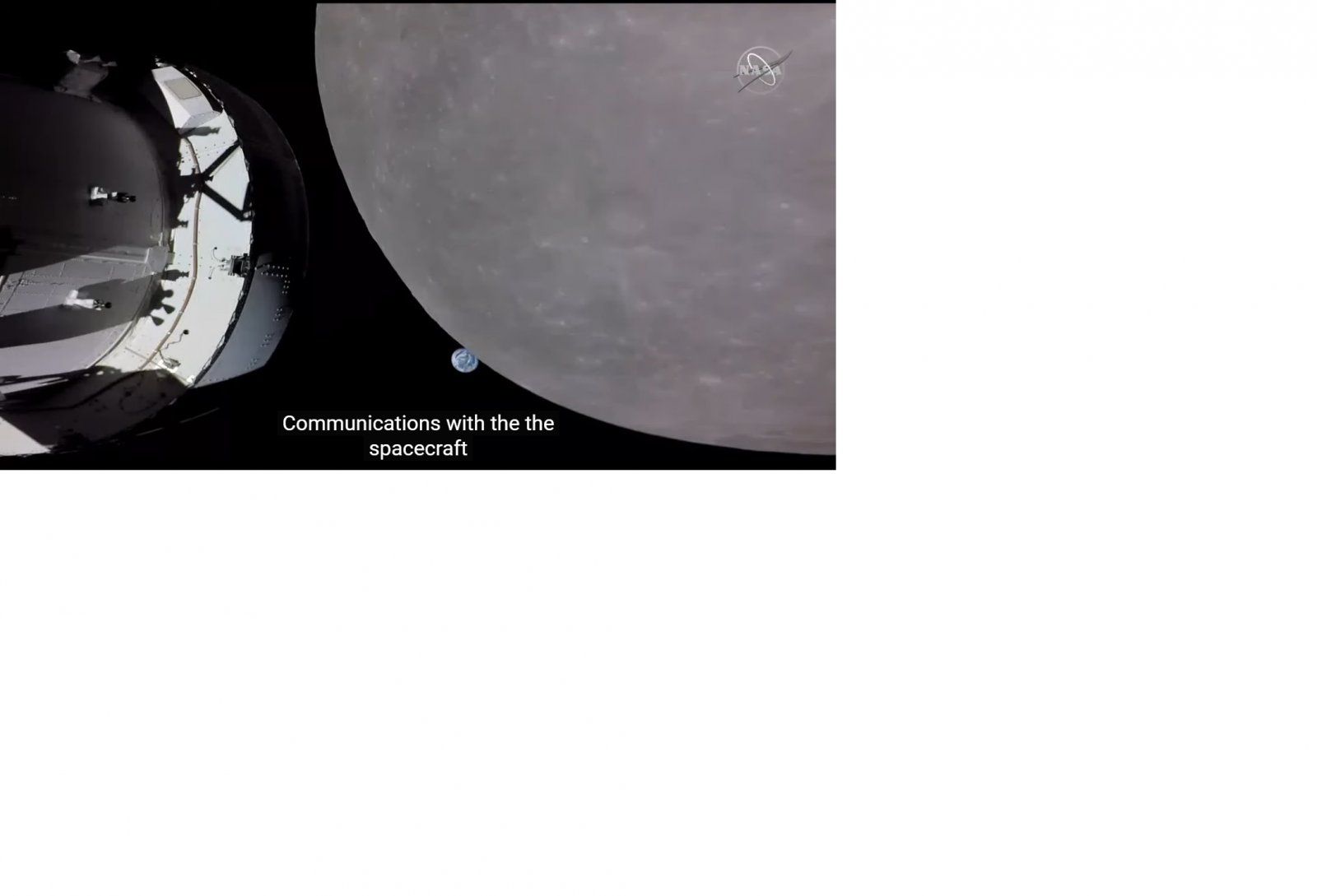

Какая то слишком длинная солнечная панель с камерой! :)
Сделать такой снимок можно только с другого КА....
Это рисунок "заставки" на видео, а настоящий вид из камеры установленной на солнечной панели на этих "скриншатс", что я прикрепил выше. На корабле установлено десятки видео камер в разных местах, включая камеры на каждой солнечной панели.

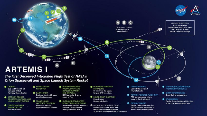

Полёт корабля Artemis I вокруг Луны продолжается, пока он находится на эллиптической орбите с минимальным удалением от поверхности в 80 миль(128 км) и с максимальным почти в 60,000 миль(96,000 км), но на выходных он должен "притормозить" и перейти на круговую орбиту с высотой около 80 миль(130 км). На этой орбите корабль пробудет несколько дней, а затем разгонится вновь для полёта обратно к Земле.
Схема всего полёта к Луне и обратно к Земле:

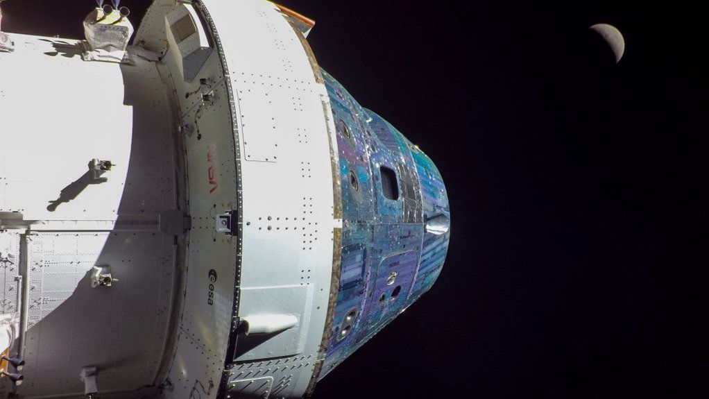

Вообще-то этот корабль(предназначенный для межпланетных полётов) называется "Orion"(Орион), но эту миссию(пока первых три полёта к Луне) назвали "Artemis"(Артемида). Этот первый полёт(без экипажа) корабля Orion к Луне будет испытательным и будет длиться 26 дней, для испытаний и проверки корабля и его систем. Садиться на Луну он не будет, как и следующий полёт(но уже с экипажем из 4х астронавтов) под названием Artemis II, который будет длиться 10 дней. Предварительно полёт Artemis II(с экипажем на борту) намечен на весну следующего года, но всё будет зависить от результатов этого полёта корабля Artemis I. Пока полёт идёт по плану и без каких-либо проблем, как говорят в NASA - даже лучше чем ожидали.
Внешний вид корабля Орион(анимация):
И его фотография("в живую") сделанной одной из камер установленных на солнечных панелях:
