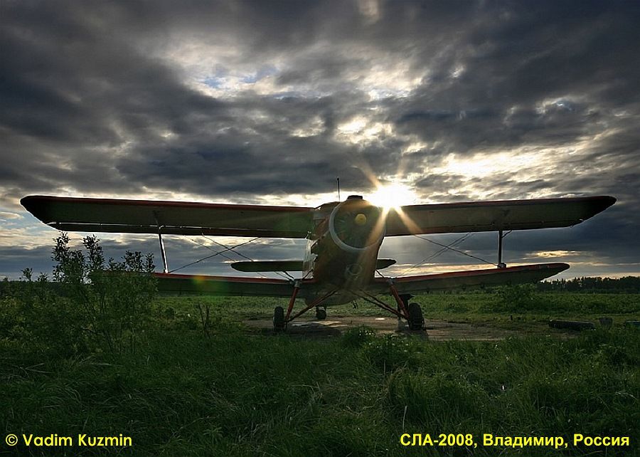

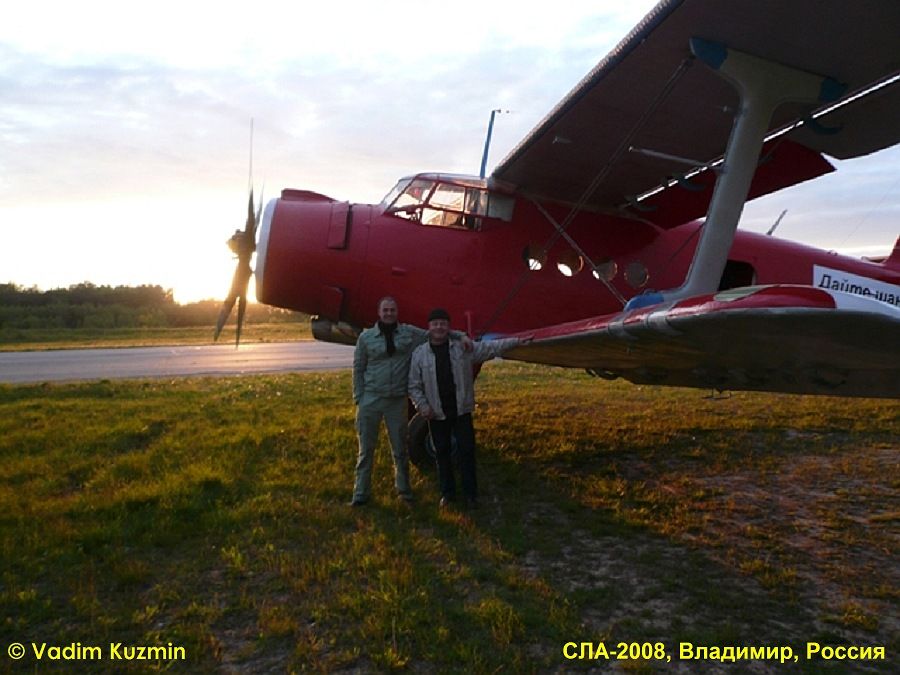

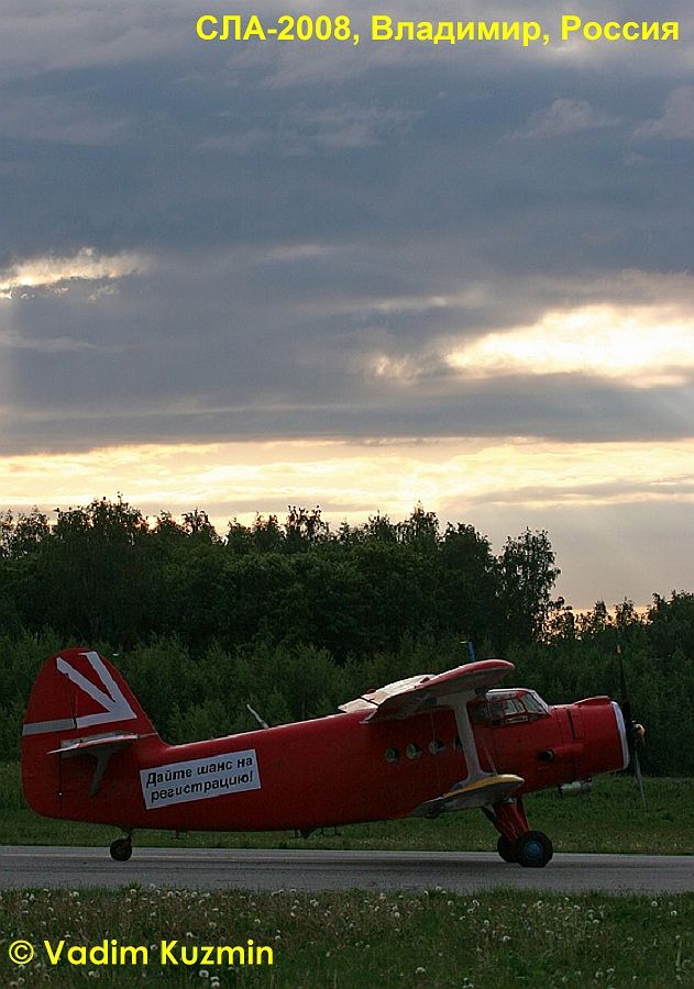

...для всех и для @vk68...
    102,5 КБ · Просмотры: 146
    92,5 КБ · Просмотры: 140
    85,1 КБ · Просмотры: 144
...спасибо! 🙂  на последнем фото мы с Костей Антощюк, мой пилот и инструктор, после первого вылета.  Он  разбился в Грызлово 27 .06.08.
