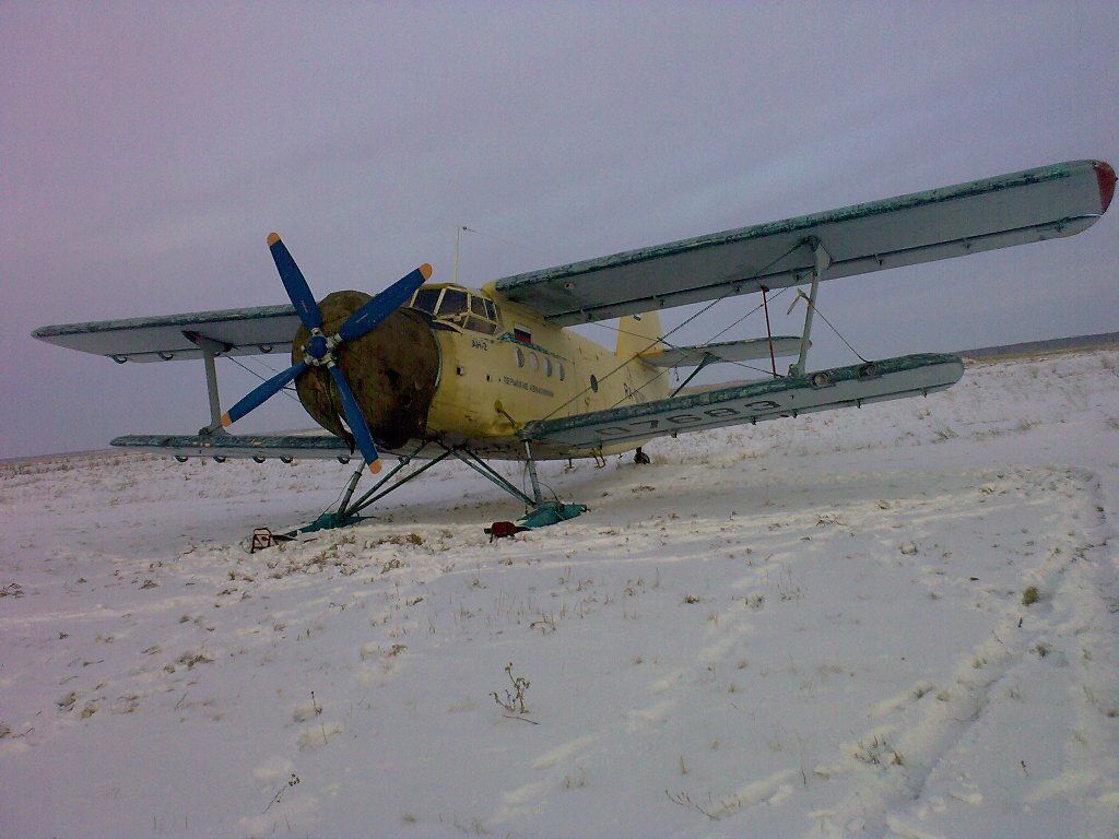

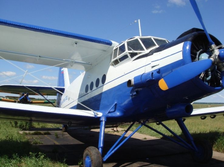

фото  самолета  в 2007 году
    109 КБ · Просмотры: 148

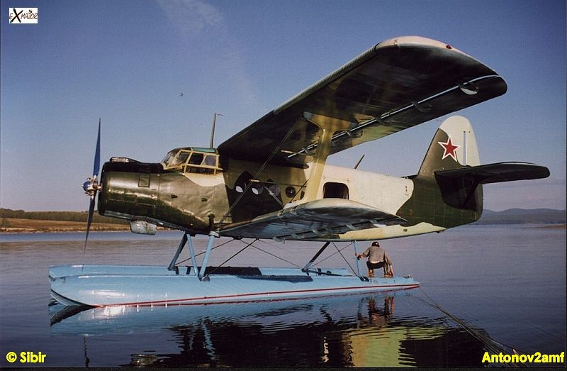

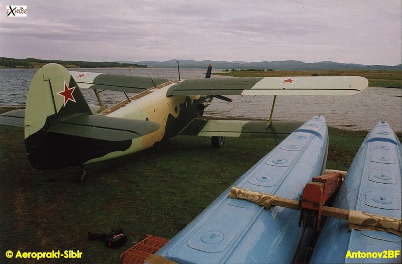

eXmajor-KPS добрый день!Фотографии какого года АН-2В? Можете дать координаты владельца ? Фото хорошие побольше таких фото надо, можно сделать фото галерею про сегодняшние АН-2.Большое
Вам спасибо. У меня двоюродный брат налетал на АН-2, 12000 часов по заполярью Якутии. С уважением. 🙂

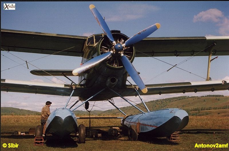

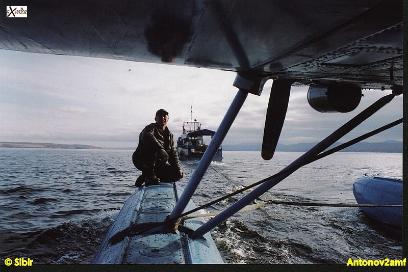

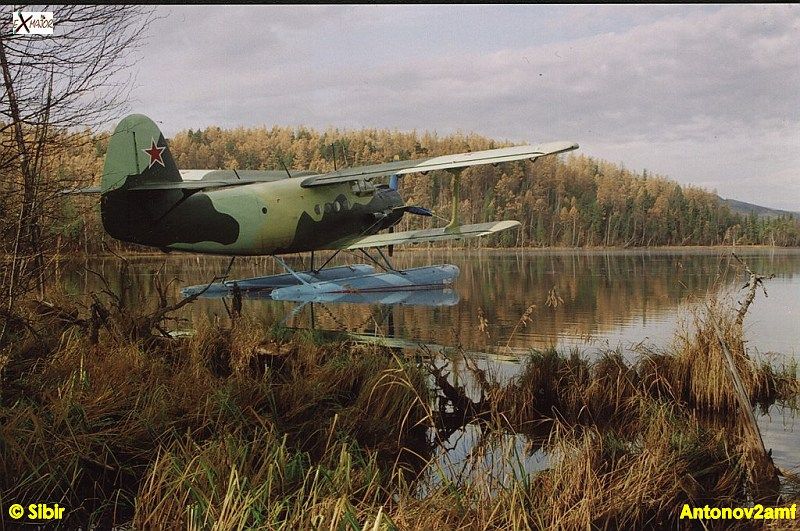

malabar добрый день! Обратите внимание на 15 шпангоут на фюзеляже, там должны быть узлы крепления задних стоек поплавков в варианте АН-2В. На шпангоуте 8 фюзеляжа должны быть два башмака под четыре крепления крепления лент расчалок
поплавков. С уважением . 🙂
интересная информация, не знал...
в следуший раз на аэродроме осмотрю все Аны на предмет нахождения этих деталий

@ Yakut-AZ
...фотографии с сайта Аэропракт-Сибирь.
(Председатель Красноярской Краевой Федерации ОФ СЛА Р.Ф. @Владислав Черкасов.)(...фотографии @Дмитрий Карнаухов)
...у них огромнейший опыт...в полётах по "бездорожью"...

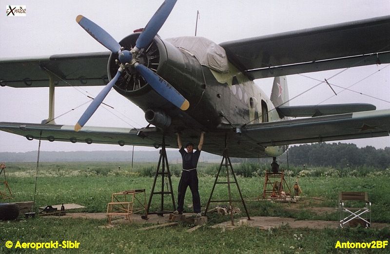

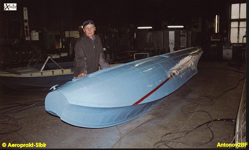

@ Yakut-AZ
