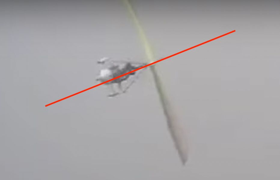

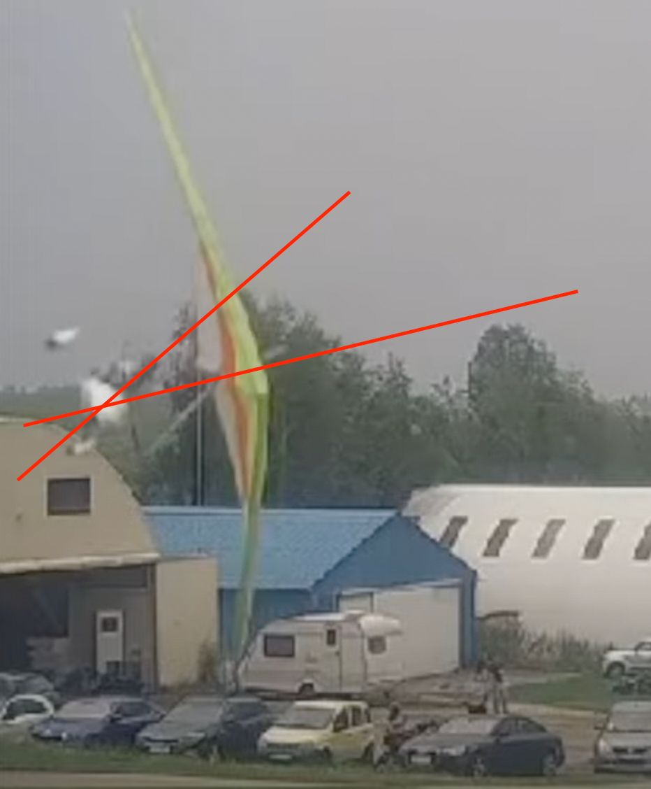

Ну во первых почему то не видно движения трапеции на вывод. Во вторых видно сильное скольжение влево. В третьих видно мощную купольность на "нижней" консоли и отсутствие таковой на "верхней" что говорит о смещении килевой влево относительно центра поперечины и работе аэродинамических "элеронов" на затягивание в крен.
Насчет движения трапеции не согласен. Первые кадры наблюдаю некоторую асимметрию положения телеги в противоположную крену сторону
Возможно, перед ударом он отклонялся в сторону всем корпусом как бы отталкивая трапецю, но на этом этапе это уже не имело значения
Это все является следствием допущенного развития скольжения изначально пошедшего от некоординированного разворота с недостаточной отдачей трапеции от себя. В таких условиях плавающая поперечина из помощницы превращается в опасное изобретение, работающее на развитие крена. И кирдык кстати это разновидность этого же процесса но в других условиях.
Данный инцидент изначально из-за недостатка скорости. Отдача трапеции только усугубила ситуацию. Локаут (или ножницы) здесь вообще не причем, от слова совсем. Природа этого явления лежит в абсолютно другой плоскости.
