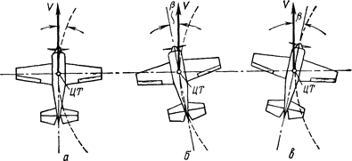

Люблю советские учебники за простоту и лаконичность, поэтому рекомендую.
Вираж - это криволинейный полет в горизонтальной плоскости с разворотом на 360°.
Часть виража, имеющая цель изменение направления движения на угол, меньший 360°, называется разворотом.
Вираж с постоянной скоростью и углом крена называется установившимся.
Установившийся вираж без скольжения называется правильным (Рис. 1, а)
Рис. 1 Схемы виражей:
а - правильный вираж;
б - вираж с внутренним скольжением;
в - вираж с внешним скольжением
Вираж может быть неустановившимся, при котором будет меняться скорость и радиус, вираж со скольжением, вираж с набором или потерей высоты.
Если самолет имеет скольжение во внутреннюю сторону виража или во внешнюю, то направление скорости не совпадает с плоскостью симметрии и составляет с ней некоторый угол b (Рис. 1, б, в). В первом случае скольжение называется внутренним, во втором - внешним.
