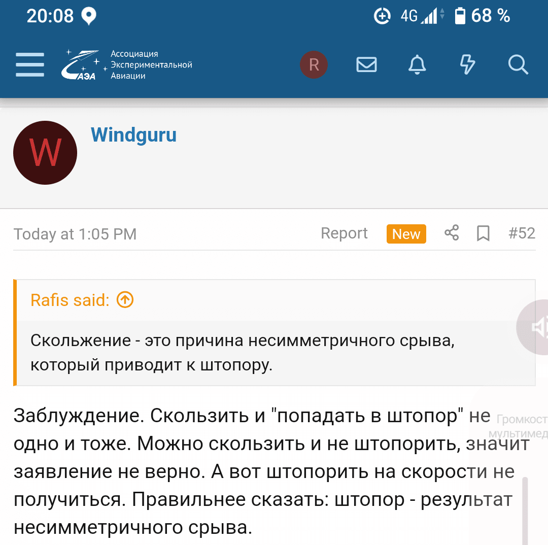

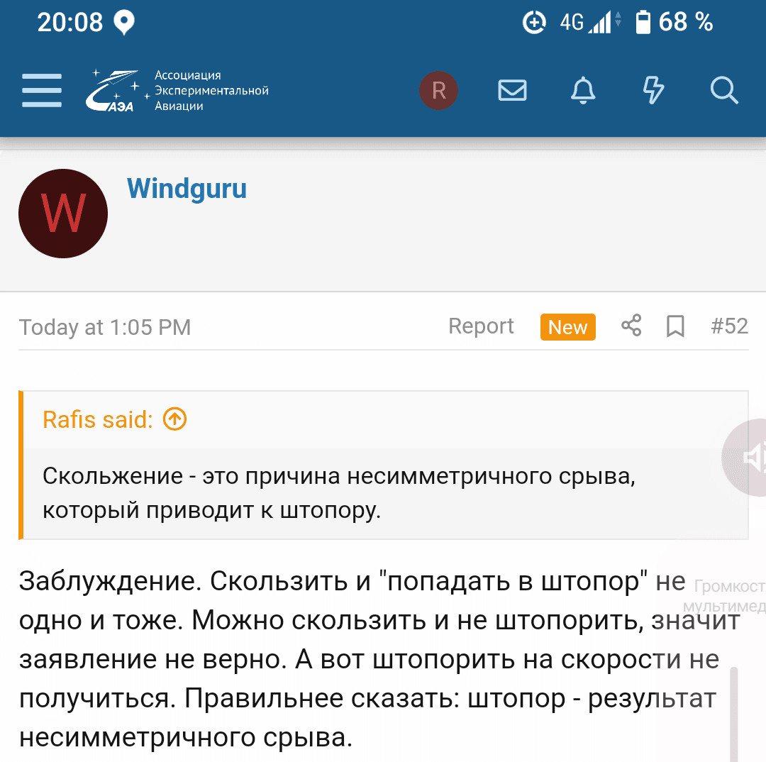

Скольжение - это причина несимметричного срыва, который приводит к штопору.
Заблуждение. Скользить и "попадать в штопор" не одно и тоже. Можно скользить и не штопорить, значит заявление не верно. А вот штопорить на скорости не получиться. Правильнее сказать: штопор - результат несимметричного срыва.

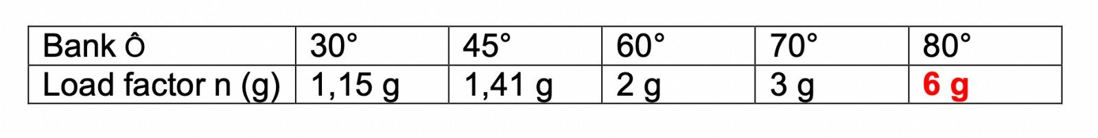

В РЛЭ к безхвостке Swift Light производства Aeriane есть изящная таблица прекрасно дополняющая видео с мотоциклами, если Вы любите сложности.
Перегрузка по отношению к крену при установившемся вираже.
Другими словами, чтобы удерживать установившийся крен в 60 градусов вращаться нужно с перегрузкой 2 G. А как создать такую перегрузку? Правильно, нужна определенная скорость. Если я продолжаю удерживать угол 60, а скорость снижаю, то рано или поздно это приведет к тому, что крыло летящее по внутреннему радиусу получит срыв, в то самое время, крыло на внешнем радиусе продожает лететь с приличным запасом. Откуда разница скоростей внешней и внуренней консоли надеюсь не нужно объяснять, думаю и так понятно. Другими словами поддерживая необходимую для маневра скорость - не будет сваливания. И отсюда получается, что получить в спирали или вираже симметричный срыв в спирали и уж тем более парашютирование не возможно от слова совсем. Так к чему этот весь сумбур?
