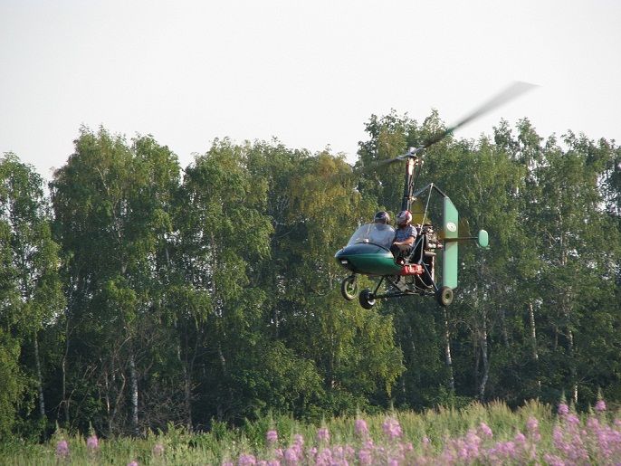

Да уж за рубежом, все красиво, а мы по полям! Их у нас достаточно!

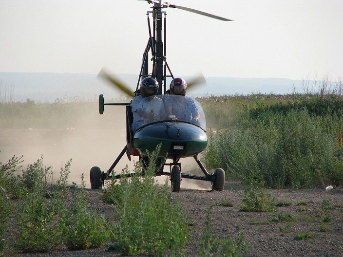

Да по тропинкам
