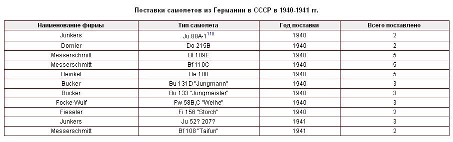

http://www.soldat.ru/doc/stepanov.html
(См. таблицу поставок)
Вполне допускаю, что часть разработок старались подтянуть до уровня приобретенных образцов. О 100% копировании речь не веду, но "по мотивам" явно что-то делать пытались.
По итогам испвтаний трофейной техники в конце июля 1941г.
... указывалось, что истребители Bf 109, Bf 110 и Не 113 летают значительно быстрее всех типов наших бомбардировщиков, как устаревших, так и вполне современных, таких как Як-4 и Пе-2. Командование Красной Армии сделало вывод: «Оборона за счет превосходства в скорости отпадает». Видимо, предположили наши специалисты, немцы установили на «мессершмитты» моторы повышенной мощности, что позволило увеличить скорость. Истребители Не 113 указывались в отчетах почти столь же часто, как и Bf 109. По советским данным, этот самолет являлся хмодификацией закупленного перед войной Не 100 (в серии заменили паровое охлаждение на водяное) и был самым быстроходным истребителем люфтваффе.
