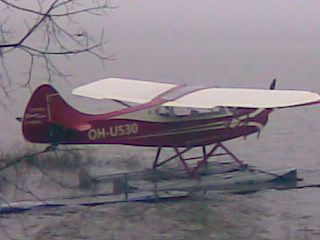

Начинаю подыскивать подобный высокоплан на поплавках... подскажите, в 200кг полезной загрузки входит вес топлива? Оторвется ли с воды с двумя челами и полной заправкой? Всегда интересовал вопрос, в подобного рода самолетах предусмотрено какое-нибудь местечко для нескольких кг барахла? :craZy

Самолет отличный, у нас похожий стоит на аэродроме, очень качественно сделан, цена похоже на него демпинговая, так он на много дороже стоит.

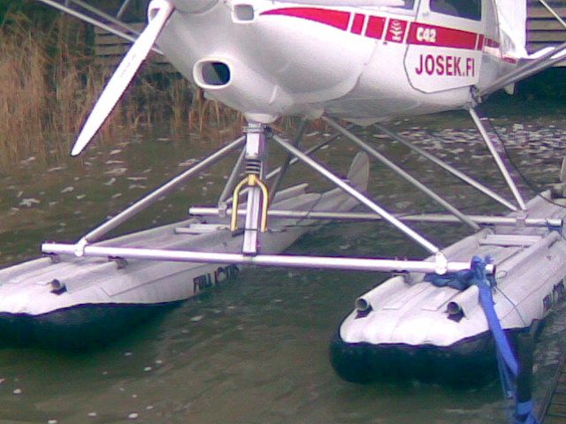

С поплавков он прекрасно летает(только хороших, с жестким днищем, а не резиновой под..кой), и багажник хороший есть, единственный минус это ширина кабины около 1 метра, но 2 человека средней комплекции уместятся легко по 80 кг, ну и 200 кг превышать не стоит, очень ажурная и легкая конструкция, очень летучий самолет.

Для полетов с воды нужен самолет с соответсвующей энерговооруженностью (в смысле запасом тяги)
Даже Экстрим с ротаксом 80 сил с двумя мужиками с воды не пошел. правда на амфибийных поплавках.

Скай, у меня самолет 400 пустой и 650 макс взлетный, с 582 3м/с и 160 км/ч и разбег метров 200,
582 это темная лошадка, с хорошим редуктором и хорошим винтом на малой скорости дает очень хорошую тягу есле все 6500 об. выкручивать.

Съездийте полетайте, есле вдвоем будет скороподъемность больше 4 м/с, то с уверенностью могу сказать что на поплавках летать будет, только будет метра 2 уже скороподъемность. вот так вот. есле меньше 4, то не стоит на поплавки ставить.
Я сам много налетл на самолетах с поплавками, могу порекомендовать поплавки с жестким днищем, т.к. резиновые очень плохие.
