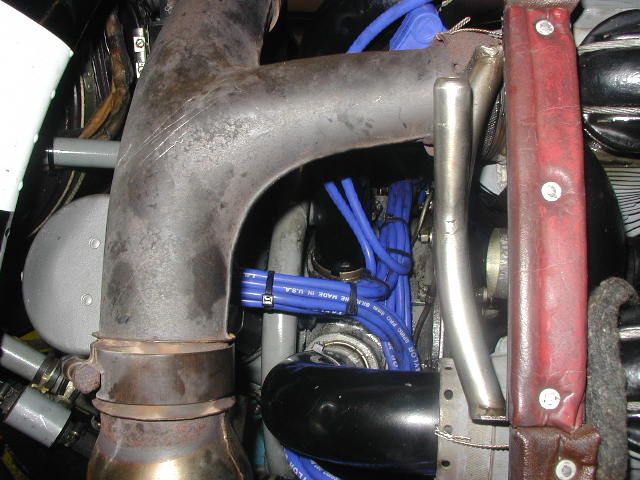

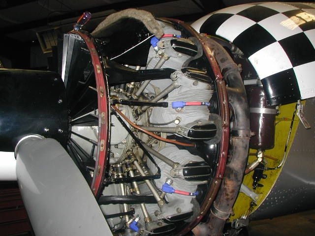

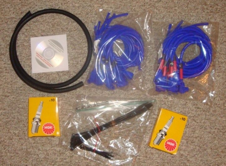

Продаю установочный комплект высоковольтных проводов и свечей к двигателям М-14, АИ-14. На форуме обсуждалось  в нескольких ветках. Например здесь http://www.reaa.ru/cgi-bin/yabb/YaBB.pl?num=1214939097/90
    59,3 КБ · Просмотры: 373
    57,1 КБ · Просмотры: 352
    81 КБ · Просмотры: 343
реальный комплект, уже установил и эксплуатирую. на  аи-14
цена свечки  123 руб в автомобильном магазине  ;D
цена комплекта проводов и свечей
дешевле чем цена за  комплект родных свечей на м-14
рекомендую.
установка, не спешно  3 часа

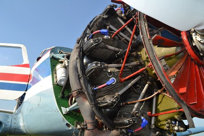

Булат, спасибо за комплект высоковольтных проводов и свечей. Вчера закончили установку проводов, свечей. Двигатель запустился с полуоборота. На холостых работает устойчиво, падание оборотов на одном магнето 2% (было 3-3.5%). Самолет облетали. Все в норме. Еще раз спасибо. Фото установленного комплекта прилагаю.
    70,7 КБ · Просмотры: 284

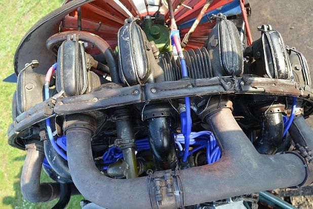

77 часов наработали провода и свечи,
свечи хоть и автомобильные за 77 ч  ни одна не отказала.
снял, осмотрел, почистил,  в вернул обратно, продолжаю эксплуатацию  🙂
