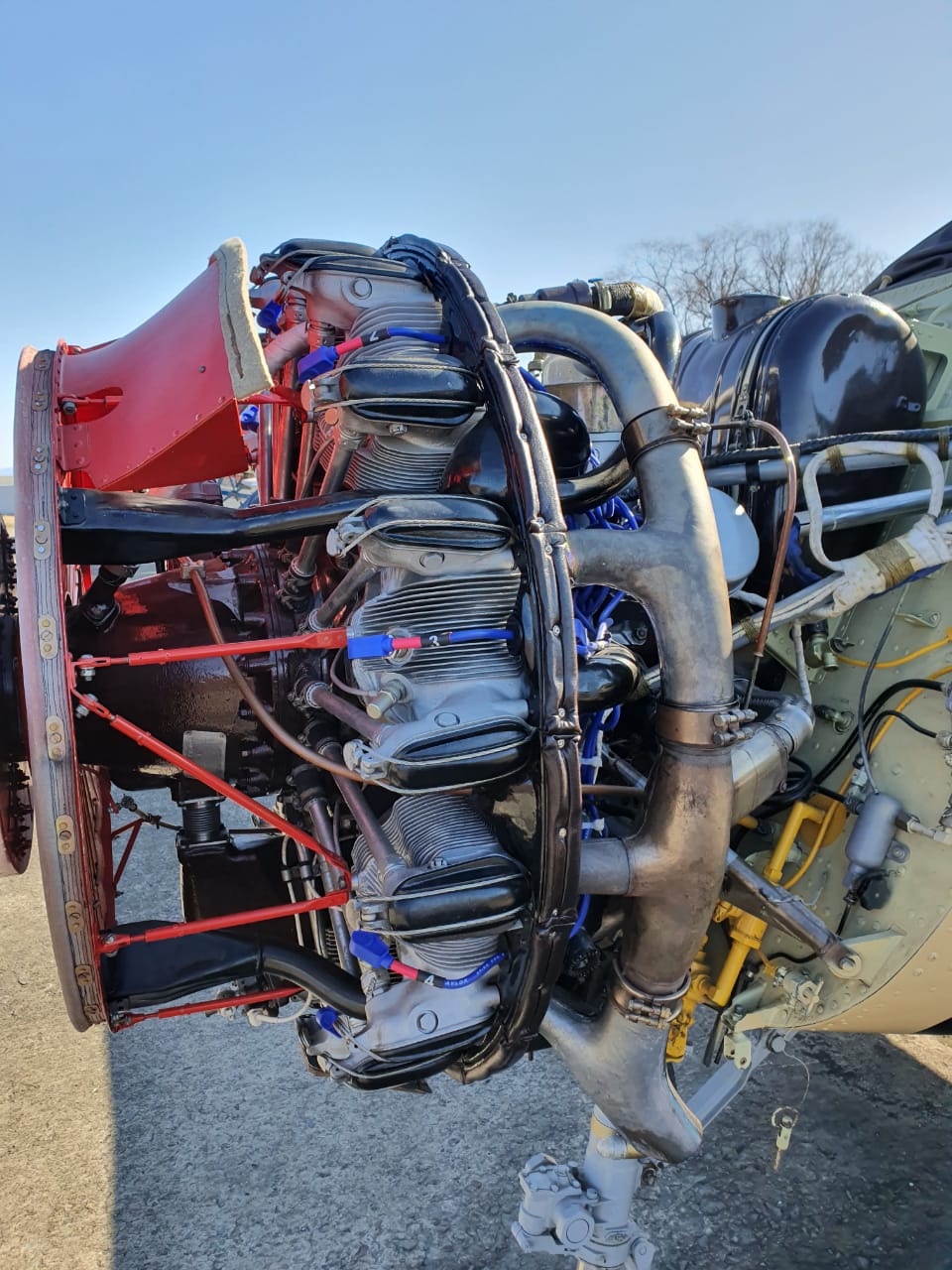

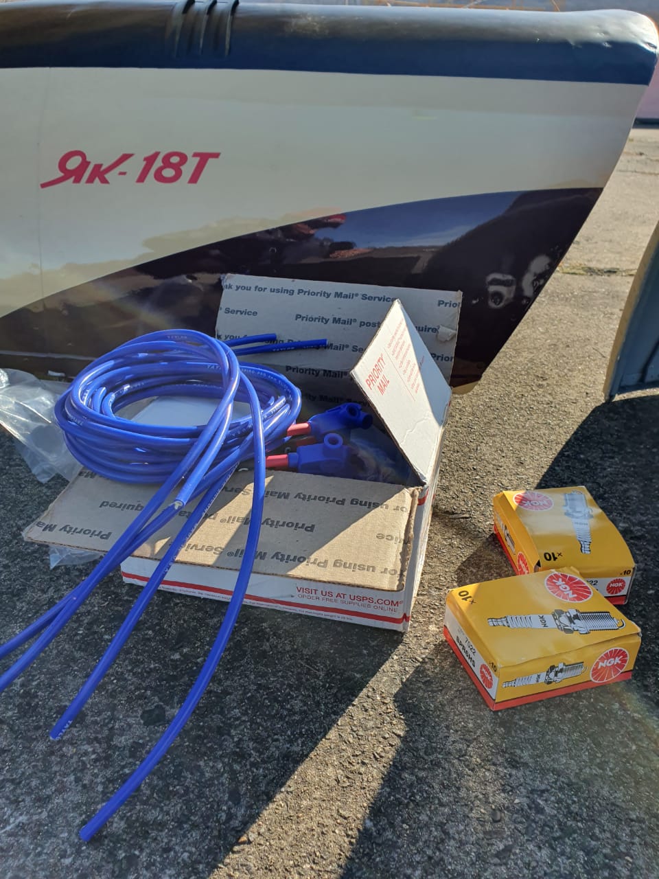

Жду не дождусь своего комплекта от Булата)) надеюсь и у меня на Тешке наконец-то закончатся эти вечные проблемы с падением на контурах..
После установки и облёта, обязательно отпишусь!
Получил свой комплект высоковольтных проводов, свечей и ещё много вкусностей[ch128522]от Булата! Спасибо большое! Будем ставить!!
Установил комплект высоковольтных и свечей) облёт прошёл отлично) работают без нареканий! У кого есть проблемы на контурах с подением выше нормы. Всем рекомендую. Все проблемы уйдут!! Спасибо Булат!! Фиркату спасибо за помощь в экстренной и качественной консультации при установке) фото отчёт прикладываю!

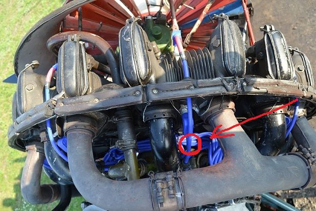

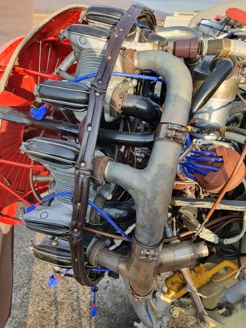

Я бы еще посоветовал ,в этом месте (красным обвел) закрепить два провода при помощи двух пластиковых хомутиков  вот так как на фото ,это я просто взял кабель что под руку попался  для наглядности !

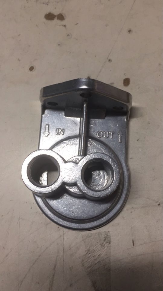

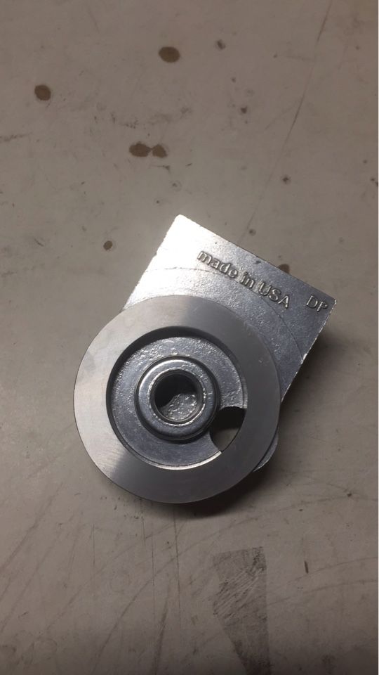

Не забудьте купить маслофильтры (адаптер приложу) , дюже полезная вещь для любого двигателя.

А для чего так делать?
Это конечно не обязательно ,но мне показалось верхней провод имеет свободу и может на пилотаже (Як-52 ) попасть на выхлопной колектор ,а он достаточно горяч!
я на своих так делаю! 😉
Фиркат, спасибо! Учту!! Проверю ход этих проводов..хотя на нашей Тэшке мы пилотаж не делаем))
