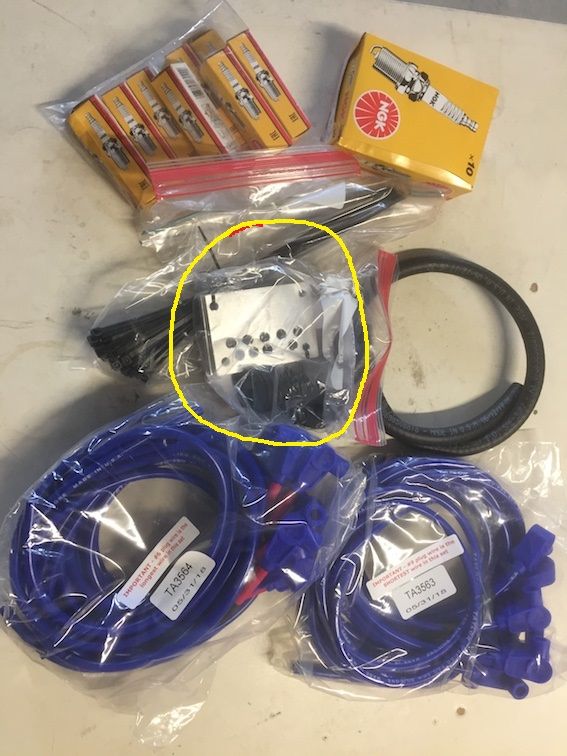

Продаю комплект высоковольтных проводов и свечей к М-14, АИ-14

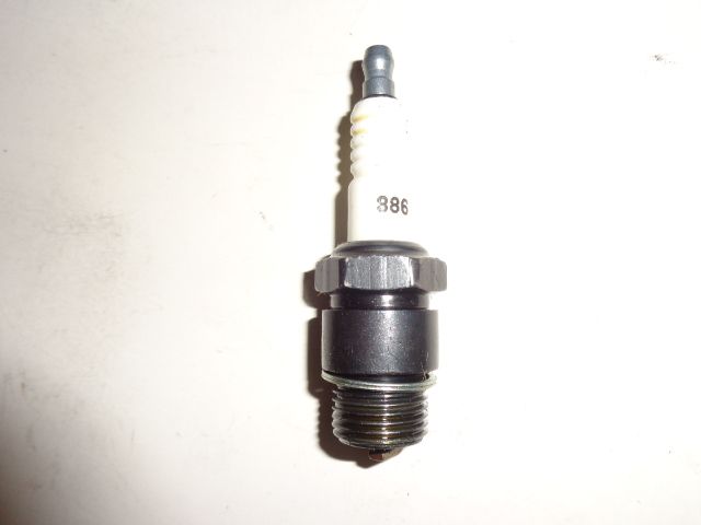

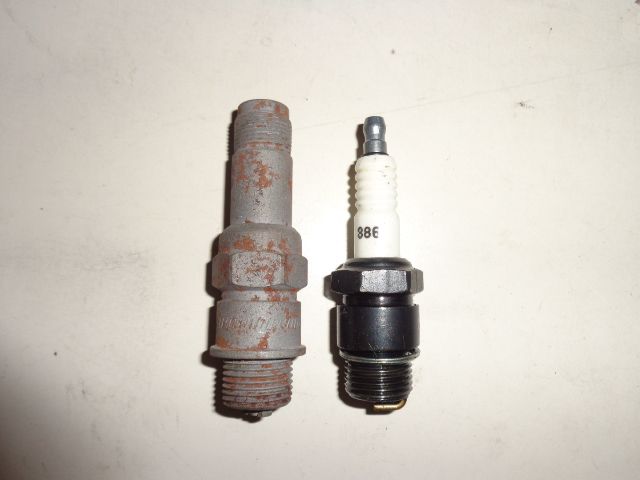

На М-11 подойдут свечи от АШ-62. Автомобильные свечи с установочной резьбой М18 не встречаются. Для Лайкомингов продают футорки в которые можно закрутить автомобильные свечи а их уже можно закручивать в двигатель. Для вашего случая они должны подойти . Футорки продают на Спрусе .
Такие свечи всё-таки встречаются. И даже устанавливаются на Лайкоминги и Континенталы. Вот сделал фото для наглядности.

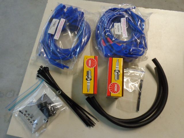

реальный комплект, уже установил и эксплуатирую. на  аи-14
цена свечки  123 руб в автомобильном магазине  ;D
цена комплекта проводов и свечей
дешевле чем цена за  комплект родных свечей на м-14
рекомендую.
установка, не спешно  3 часа

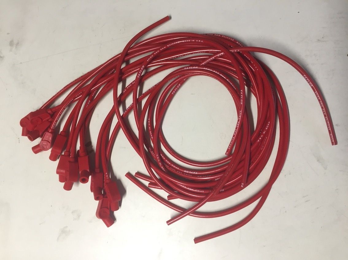

Имеются в наличии провода на Злин.

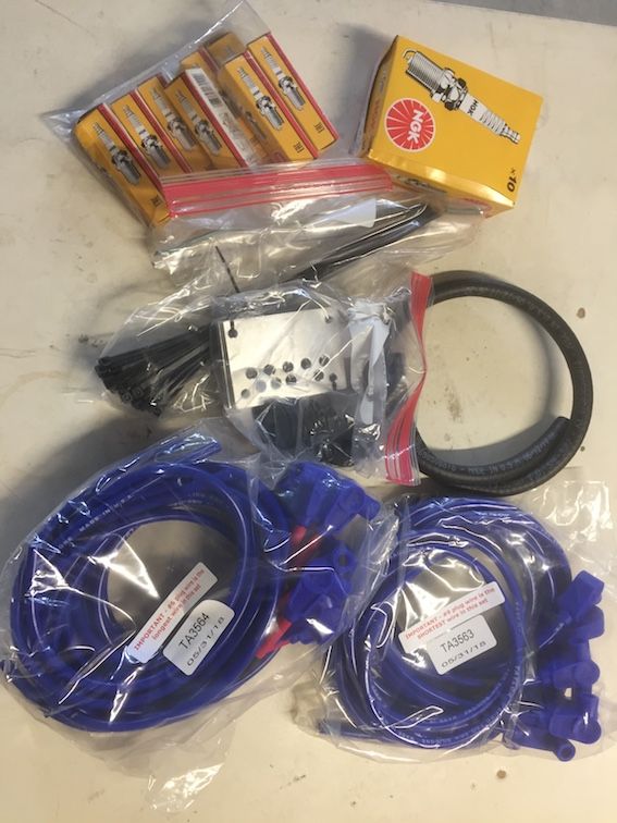

Уже 24 года летаю с двигателям М332. Со свечами все время были проблемы. 5лет назад начал летать с автомобильными свечами НГК. провода удалось найти в автомагазине. Все проблемы кончились. Радиопомех нет. Очень рекомендую
Добрый день! Сообщите актуальность темы по высоковольтным проводам для М-14П. Готов заказать Taylor Spiro Pro 8mm-NGK BR6HS порядка 10 комплектов.

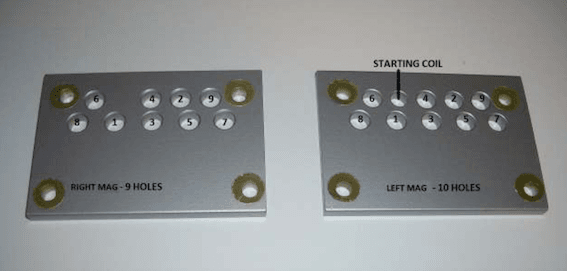

Это для магнето
    45,2 КБ · Просмотры: 293
