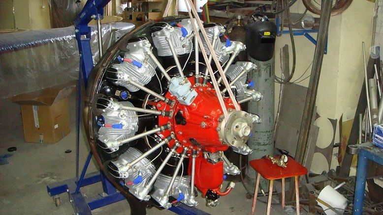

Продаю комплект высоковольтных проводов и свечей к М-14, АИ-14
    90,8 КБ · Просмотры: 250

На Вальтере M332 с переходом на автомобильные свечи - не нарадуемся.

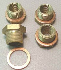

Подойдут ли свечи на м11фр.Резьба м-18.Если подойдут закажу комплект.
На М-11 подойдут свечи от АШ-62. Автомобильные свечи с установочной резьбой М18 не встречаются. Для Лайкомингов продают футорки в которые можно закрутить автомобильные свечи а их уже можно закручивать в двигатель. Для вашего случая они должны подойти . Футорки продают на Спрусе .

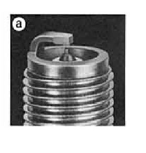

порылся в каталоге NGK,
с параметрами свечи резьба 14 диаметр, длинна 12.7 мм,
2х контактных свечей нет,
но нашел с Иридиевым электродом  свеча B6HVX
электрод тонкий как игла,  самоочищение электрода от ,,солдатиков,, предполагаю будет происходить лучше и быстрее в разы, из за тонкого электрода
B6HVX в три раза дороже BR6HS
приобрету буду тестировать.
на картинка электрод B6HVX    и электрод BR6HS
