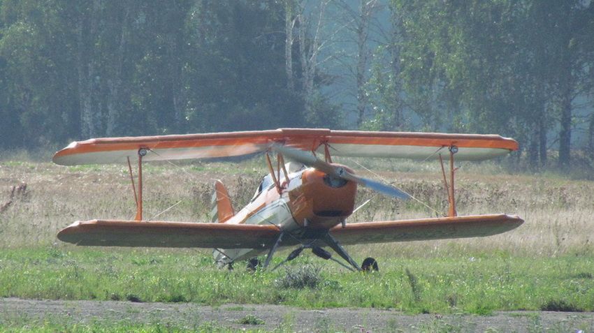

Здравствуйте уважаемые форумчане.
10 августа 2013 года в 9 часов 55 минут после ремонта консолей и модернизации тормозной системы самолет шершень был поднят в небо.

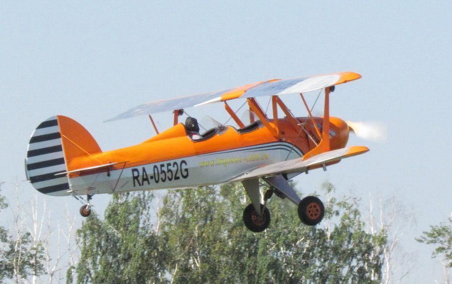

Так же была модернизирована система охлаждения, и уменьшен стояночный угол. Хвостовое колесо соединили с рулём направления через тяги, так что оно из самоориентирующегося стало управляемым.
