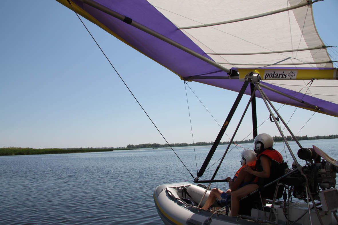

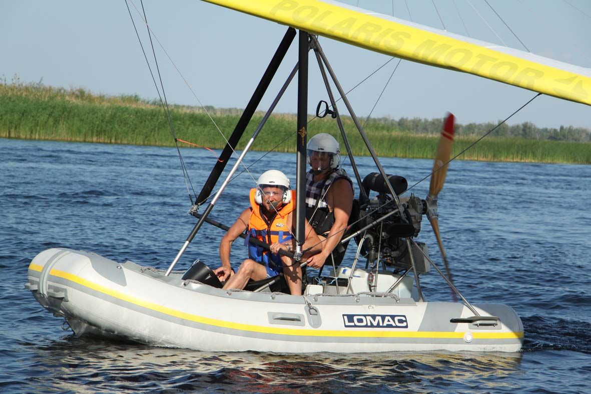

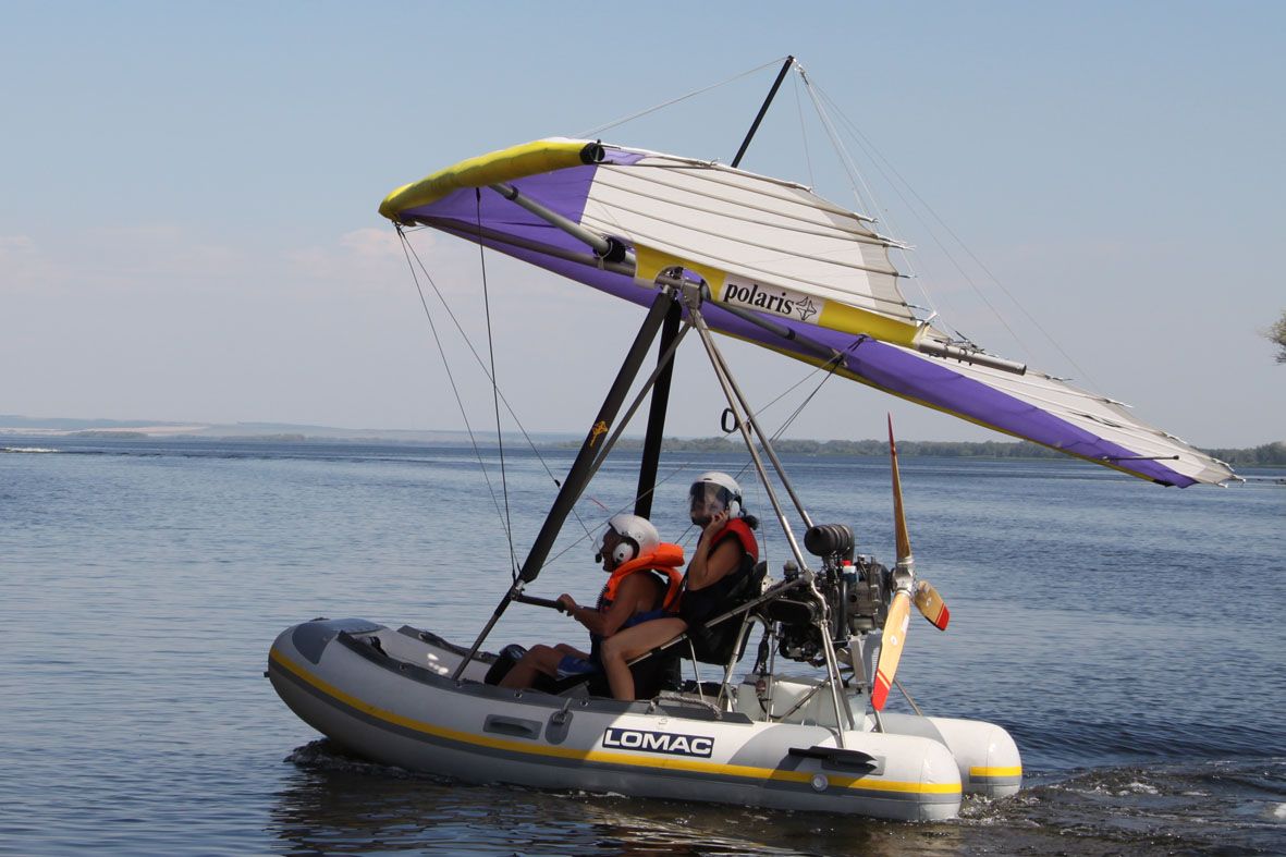

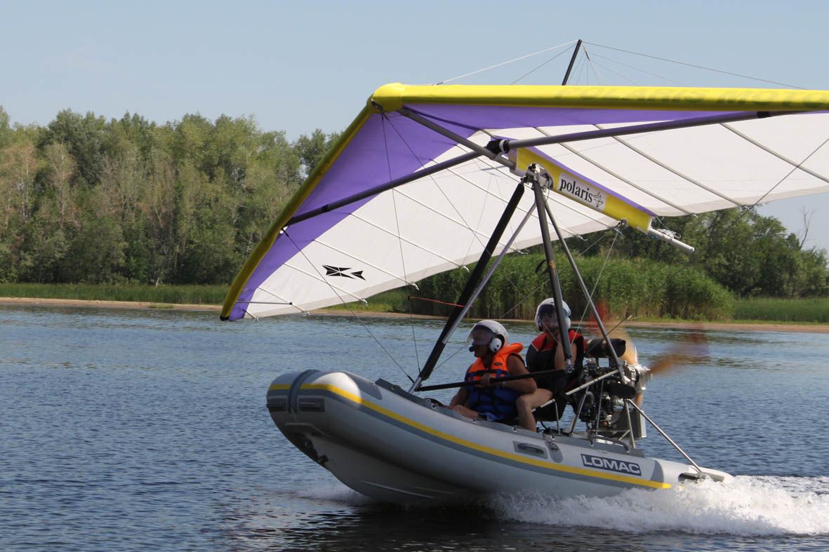

Продам гидро-дельталет FB-582 + спассистема
Люверс
Опытный дятел излечит буратино от глистов
Саратов
изготовитель - Polaris Motor. Видео полета  смотреть с 1:47 мин
http://youtu.be/ARWb_uRawUM
Основные параметры и размерения:
• Вес без груза, кг      211
• Взлетный вес, кг      400
• Крейсерская скорость, км/ч      65
• Максимальная скорость, км/ч      75
• Топливный бак, л      40
• Размах крыльев, м      11,5
• Поверхность крыла, кв.м      19.4
• Вместимость, человек      2
• Расход топлива, л/ч      8-15
• Двигатель Rotax 582
• Охлаждение      жидкостное
• Мощность, л.с.      62
• Карбюратор      2
• Бензин      Аи-95
• Электростарт      +
• Пропеллер      3-х лопастной
• Дистанция для взлета, м      50-100
• Дистанция для посадки, м      50
Год выпуска 2011. Налет и наработка двигателя не более 40 час. Установлена ПБС "Муха". Воздушное судно зарегистрированно, есть пакет документов. Находится в Саратове.  На консервации стоит с 2012 года, не летало.
Опционально возможна установка шасси на РИБ.
ЦЕНА: 550 т.р. Торгуемо! Один владелец.

Про лодку.
В старом журнале Катера и Яхты была статья. Флайбот, по моему, называется. В статье авторы, как обычно, развели понты, мол уникальная конструкция, плод многолетних исследований и т.п. Лодка, действительно, не просто серийный РИБ. У нее на днище отформованы реданы для уменьшения сопротивления воды при разгоне. Но это давно известное техническое решение на глиссирующих судах, поэтому утверждения об уникальности мягко говоря не соответствует действительности.
Коллеги , а кто нибудь РЕАЛЬНО эксплуатирует такую лодку в России и окрестностях ? Уж больно неправдоподобно озвучена взлетная дистанция ?!  Я так понимаю взлет вдвоем ?!
В Финляндии , такая летает. Нужно у OdisseiPi  спрашивать.
mdpspb сказал(а):
Макс, там крыло 19м2
это весьма способствует укорочению разбега, но конечно же не до 50 метров
Да все это ясно  и эти хитрые ходы макаронников тоже , взлет вдвоем -касание воды и с глиссирования опять в небо - на кого рассчитывают ?! На лохов что ли? Чтоб не быть им вот и хотелось бы узнать -что же все таки РЕАЛЬНО имеем вдвоем на этой лодке ?
Козе понятно , что взлетная дистанция при 19 квадратах , да встречном ветерке  возможно и будет 100-150 метров .
Вон на Аэропракте-22 люди на корабль садятся и взлетают с дистанцией в 25 метров  😉 А я вот по штилям полчаса назад еле в 200 уложился  😱
Люверсу -сорри за полемику , лодка интересная -ветке АП! Удачной продажи!
Старый Макс - вы правы конечно, на поплавках на крыле 19 квадратов с 582 ротаксом я укладывался во взлетную дистанцию 120 метров в штиль, вдвоем +80 килограммов с 40 литрами топлива в 180 метров разбега в небольшой ветер 3-5 метров. Разумеется чудес не бывает, особенно в авиации, если только чудесные случайности на которые уповать как на лотерейные билеты 🙂
